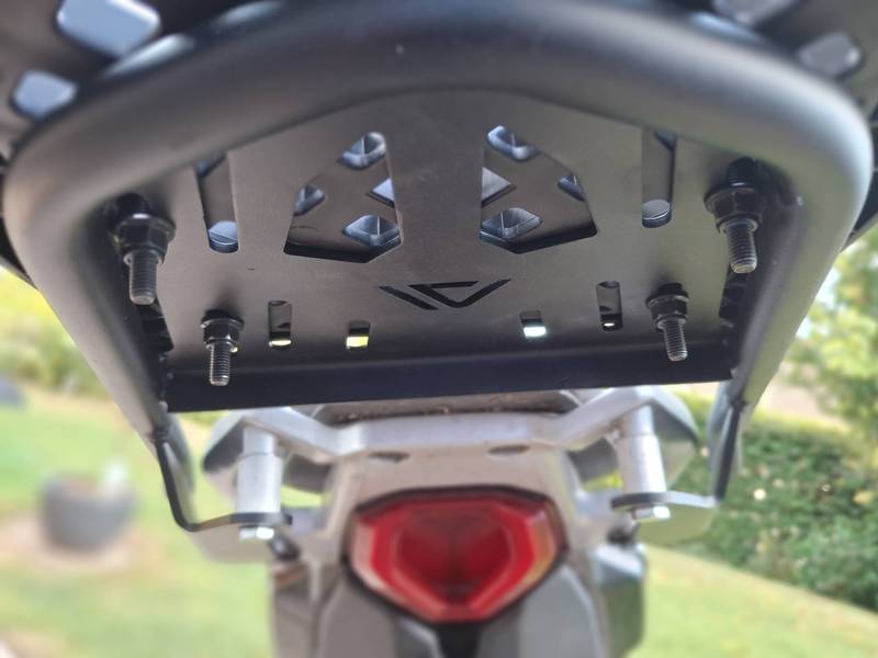

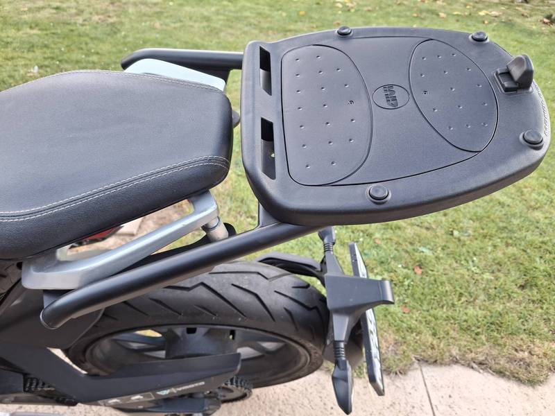

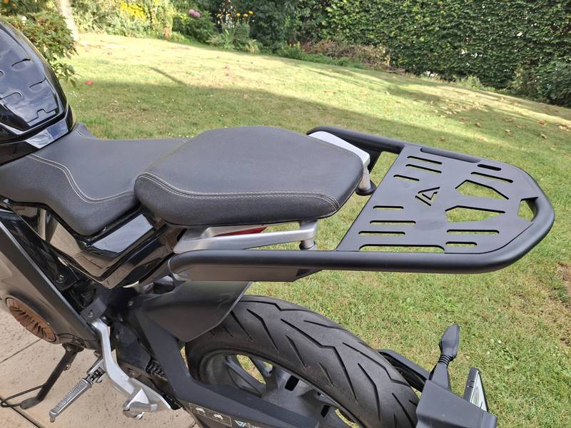

Endlich gibt es einen Gepäckträger für die Stash - wenn man beim Importeur lieb nachfragt
Unter "Stash Zubehör" wird er bisher noch nicht gelistet:
https://www.hammer-international.de/col ... sh_zubehor

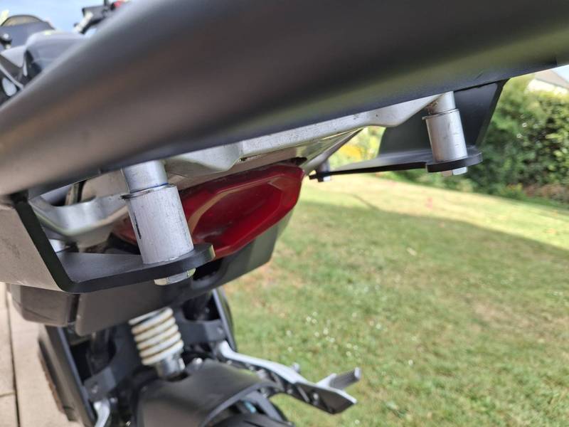

Hab ihn montiert (einfach von unten an die Sozius-Haltegriffe, Schrauben und Abstandshülsen werden mitgeliefert)
und noch eine Givi-Universalplatte draufgeschraubt....

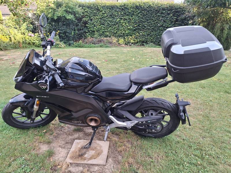

Nun kann ich meine Aktentasche einfach ins Topcase legen (paßt nicht ins Staufach der Stash...)
Das Topcase steht der Stash echt gut - damit wird sie für mich zum ultimativen Pendel-Fahrzeug
Das ganze sieht dann so aus:

Das letzte Bild mit Topcase scheint massiv verzerrt, das Topcase sieht da so groß aus, als ob die ganze Stash hineinpassen könnte
Aber das sieht nach einer sauberen Trägerbefestigung aus

Kann sein
das Topcase ist ein B45+ von Givi (45 Liter Fassungsvermögen)
Ja, der Gepäckträger wird mit ordentlichen Schrauben in die vorhandenen Gewindelöcher an der Unterseite der Sozius-Haltegriffe geschraubt und hat "viele" Schlitze in denen man problemlos die Schrauben der Topcase-Trägerplatte unterbekommt.
