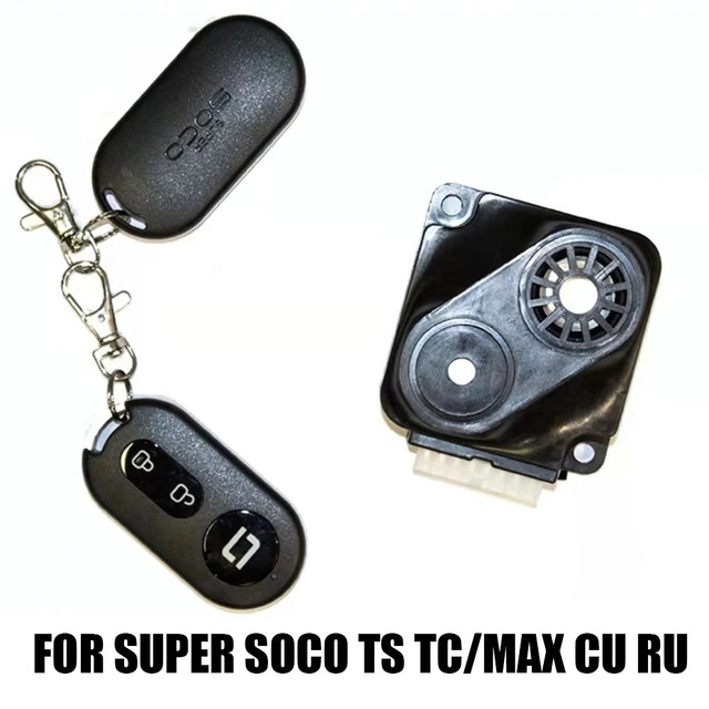

vielen Dank für die Hilfe, jetzt hab ichs gecheckt, Spannungswandler OK, Controller OK, Alarmanlage defekt verträgt wohl keine 0,5V mehr als 83V,
Noch eine Frage wegen der Alarmanlage:
Funktionieren auch andere Alarmmodule von Super Soco ? zb.: TS,RU,DU,CU usw. oder funktioniert nur die TCMAX ?
https://de.aliexpress.com/item/10050078 ... ry_from%3A
Habe glaube ich mal bei Youtube gesehen das Jemand eine RU Alarmanlage verwendet hat, kann man dann die TC Max von der Fernbedienung komplett Einschalten ohne noch auf den Knopf zu drücken ?

Neue Alarmanlage eingebaut, Funktioniert ;) , alles Super
