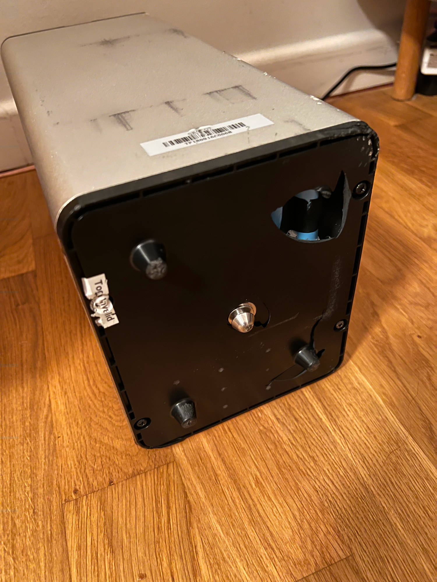

Nun aber, als ich mit dem Akku in der Hand, in Richtung Wohnung ging, hat es kurz geknallt. Da hatte ich dann nur noch den Griff des Akkus in der Hand und der Akku selber lag auf dem Boden.
Beim Aufschlag hat er eins, zwei Füße verloren und auch der Sicherheits-Pin hängt noch mehr schlecht als recht dran (siehe Fotos). Soweit ich es sehen kann, sind die Zellen drin nicht beschädigt... habe mich aber auch noch nicht getraut das Teil mal ans Ladegerät zu hängen bzw zurück in die TC zu packen. Doch würde ich den dann Wahrscheinlich auch nicht mehr richtig raus bekommen.
Nun meine Frage; hat schon mal jemand das Gehäuse vom Akku getauscht? Oder hat sogar -warum auch immer- noch eins rumliegen? Mit würden, soweit ich das überblicken kann, auch die beiden Kunststoffteile oben und unten reichen. Oder gibt es sinnvolle Gehäuse von Drittherstellern, die ich ohne große Umbauten z.B. am Kabel-/Steckersystem (habe die alten/eckigen Pins) benutzen kann?

Du kannst auch auf Aliexpress.com schauen.
Ersatz-Akku-Box, BMS usw. für Super Soco TS/TC ist da zu bekommen.

Ich hatte letztens so einen Akku offen. Von innen ist alles sehr solide aufgebaut.
Ich habe irgendwo auch noch Bilder.
Ich fürchte aus der Erinnerung heraus, dass die Stromversorgungskabel gelötet sind.
Es ist jedenfalls nix verklebt und alles leicht zu öffnen.

Ok, Merci für eure Antworten. Ich schau mal, ob ich ein Ersatzgehäuse finde...
Sollte aber da drin nicht ein Vakuum sein, also keine Luft (wegen Tauwasser bei Temperaturunterschieden und so)? Das würde den Zusammenbau dann "etwas" erschweren.

Nein. Ist nur leicht abgedichtet.

Bei meinem Akku ist auch der Tragegriff abgerissen. Ich habe nun aus einem Spanngurt einen neuen gemacht. Ich konnte den Spanngurt mit der normalen Nähmaschine einfach zusammennähen.
https://flic.kr/p/2oueGaQ
Die untere Platte wurde bei mir zum Glück nicht beschädigt, aber ich würde eine neue Platte aus Sperrholz oder evtl auch aus Alu machen. Sie ist ein recht einfaches Teil..
