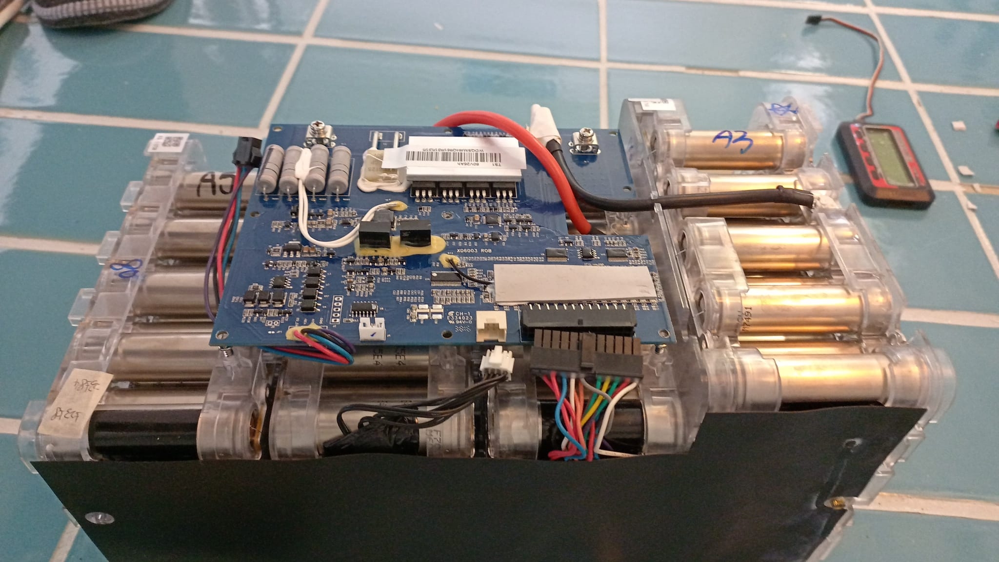

Akku mit original - BMS:

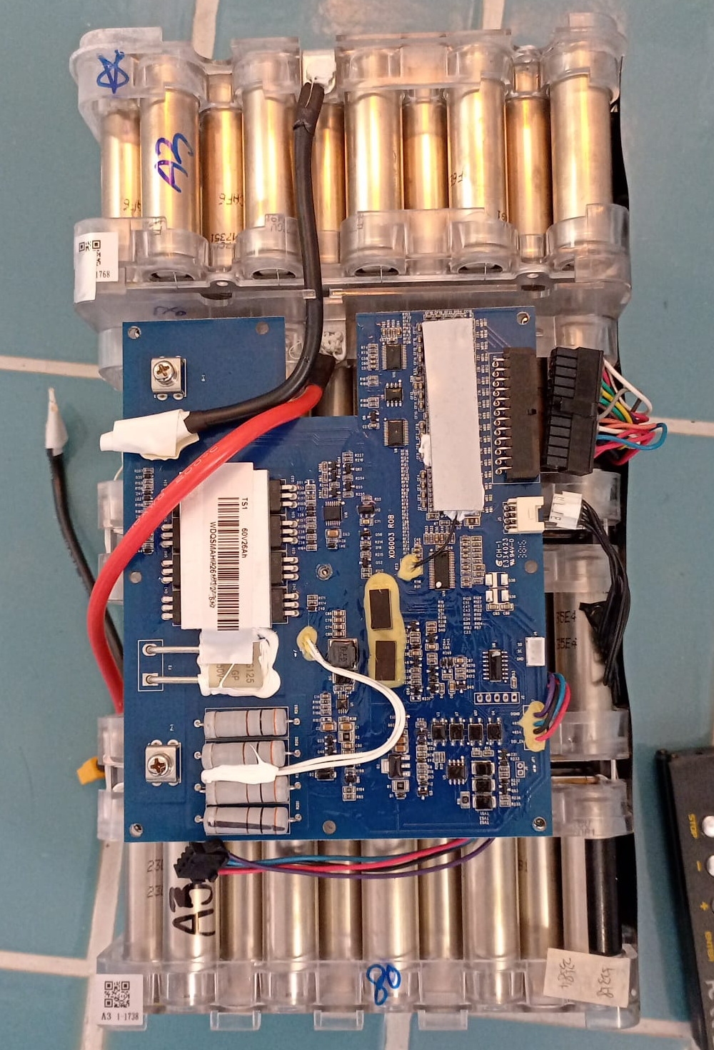

nochmal von der Seite:

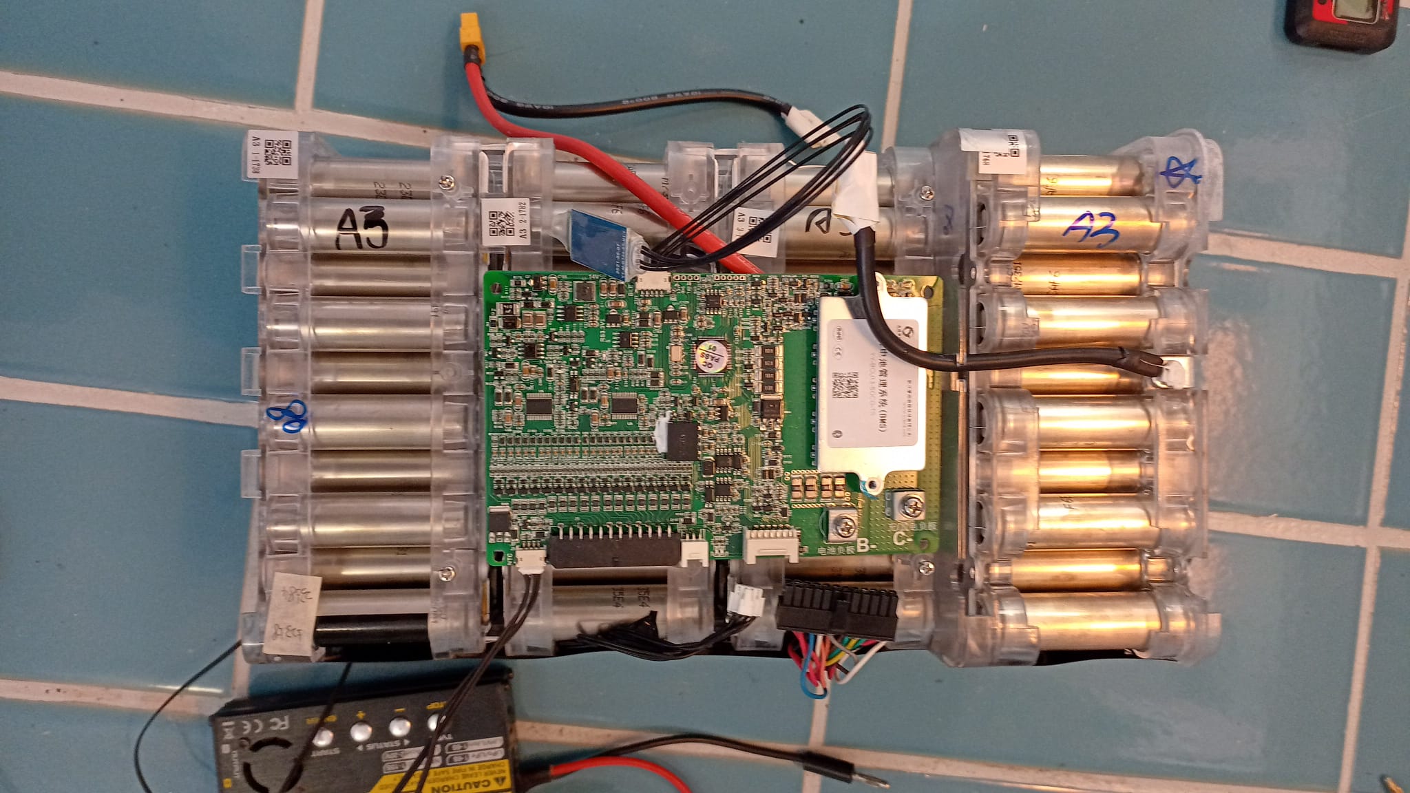

und so "passt" das neue BMS:
B.... steht normal ja für Battery....
