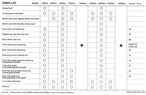

ich bin seit einiger Zeit bereits interessierter Leser und habe mir im letzten Jahr eine TC Max zugelegt. Leider hat das Ventil bei der Überwinterung in der Garage einen "Schlag" weg bekommen und auch der Reifen müsste gewechselt werden. Nach langer Suche habe ich nun eine Werkstatt gefunden, die in Braunschweig den Reifen wechseln würde. Allerdings hat mich der nette Mitarbeiter nah dem Drehmoment des Vorderrades gefragt. Der ist ja leider nicht aus dem Handbuch ersichtlich. Kann mir jemand der Experten ggf einen Tipp geben?

Ich nehme da immer gern die Werkstatt-Daten von e-Sprit zur Hand. Für die Vorderachse werden hier 55Nm genannt.
Bei meiner Zero 54Nm :D

Ich würde auch mit Standard-Drehmoment für diese Schraubengröße anziehen. Gewinde sollte M12 sein. Festigkeit der Schraube wird mindestens 6.8 sein, eventuell auch 8.8. Sollte/könnte auf dem Schraubenkopf (und der Mutter) eingeprägt sein.
Siehe auch: https://www.anzugsmoment.de/anzugsmoment/

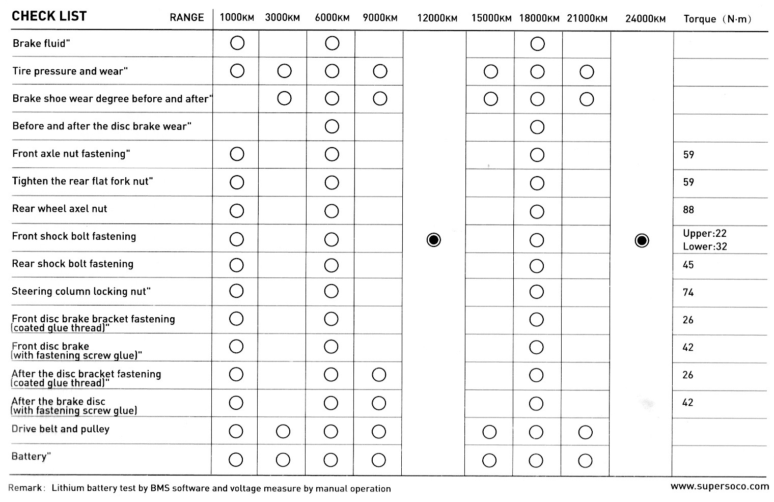

Ich hab in dem "USER MANUAL" zu meiner TCmax folgende Seite gefunden:
Im der/dem Bedienungsanleitung/Serviceheft sind die Angaben nicht zu finden.
