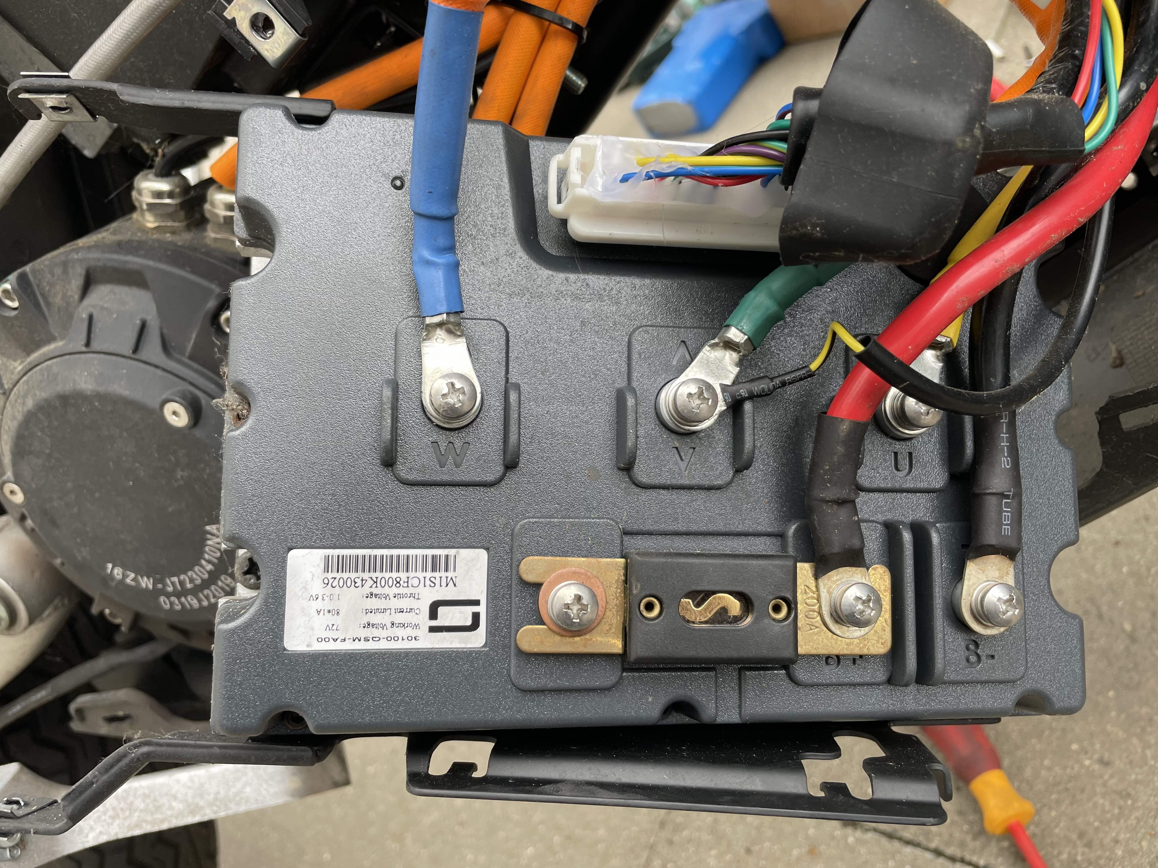

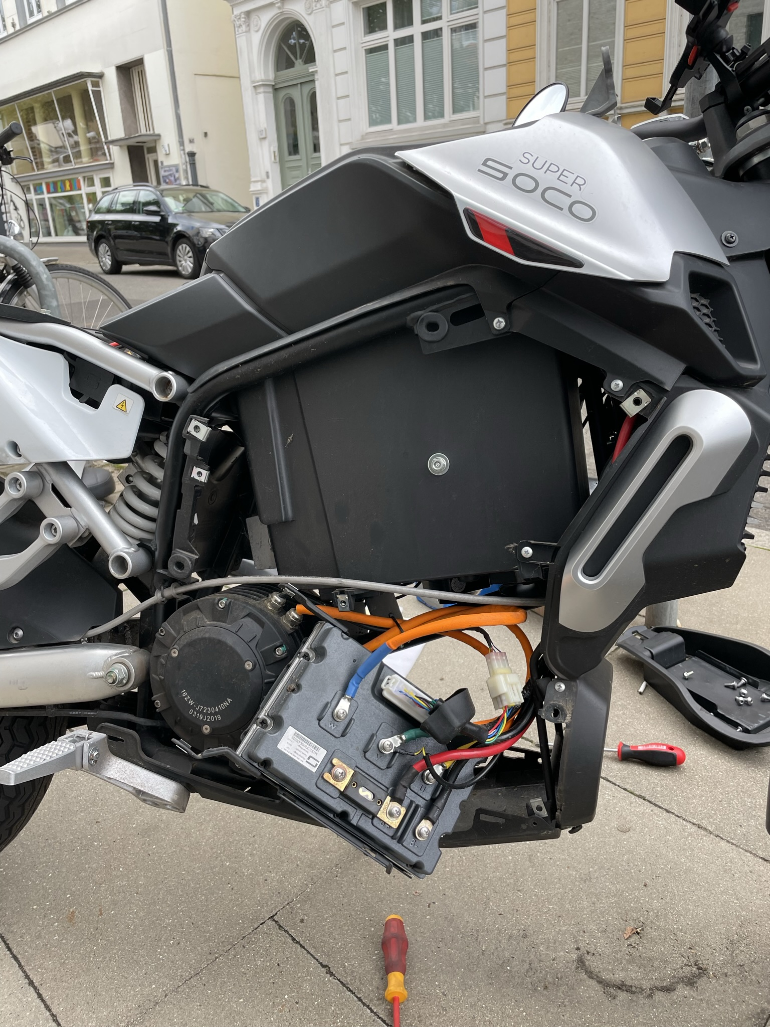

Habe gestern die Seitenverkleidungen abgenommen und den Controller wechseln können. Eine relativ fummelige Angelegenheit, da wenig Platz ist und der Controller kopfüber mit dem Chassis verschraubt wird. Immerhin: mit dem neuen fährt sie wieder. Ausführliche Testfahrt steht noch aus.
