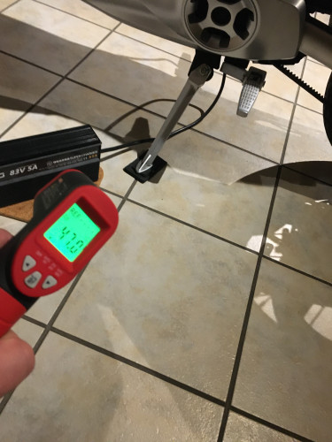

Das 5A Ladegerät wird schon ordentlich Warm, im Haus ist natürlich kaum ein Luftzug aber viel Platz für eine Luftzirkulation. Ob das Ladegerät für einen dauerhaften mobilen Einsatz geeignet ist? (Temperaturschwankungen, Luftfeuchtigkeit, Erschütterungen, Stauwärme....)

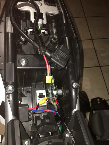

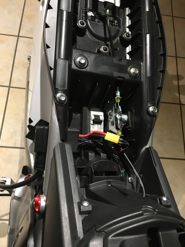

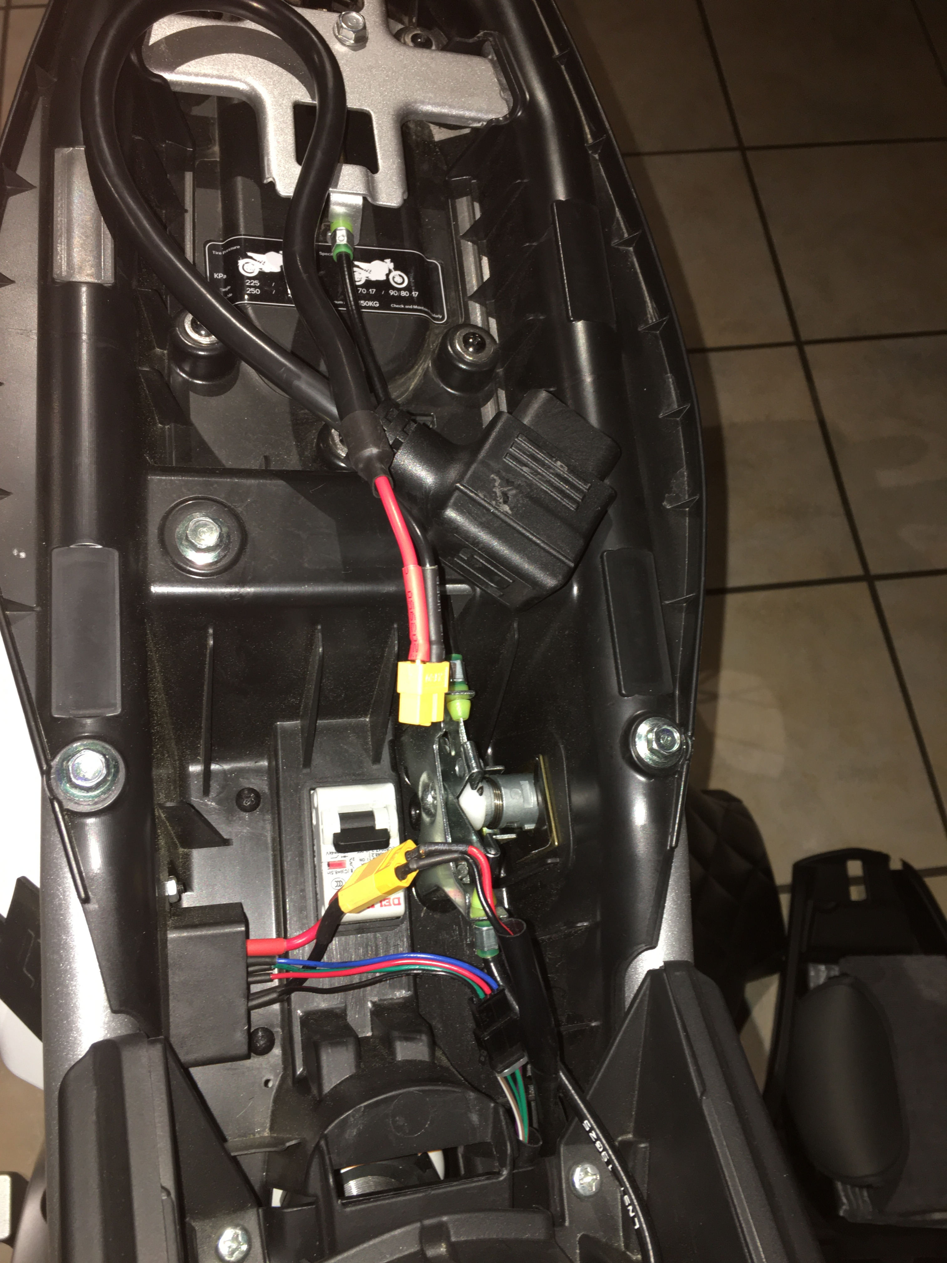

Bzgl dem Stecker war ich auch erst der gleichen Meinung. Nur wenn man die +- Kabel (Rot-Schwarz) mal verfolgst wirst du sehen, dass nur die beiden in das eigentliche Kabel gehen, welches an dem Akku dann angeschlossen wird.
Da sieht man es gut, das nur rot und schwarz zum Batterie Kabel geht

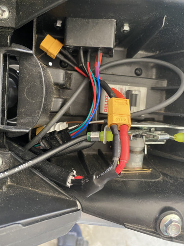

Die anderen Leitungen von der Externen Ladebuchse gehen zum Controller.
Bei dir ist noch das 2. Ladekabel verbaut.
Ich habe das 2. Ladekabel entfernt, damit ich ohne nerviges Umstecken direkt an der Externen Ladebuchse laden kann. Das mit dem Ladekabel war hier im Forum schon mal ein Thema.

Das ich mir aber das "2.Kabel" sparen kann, in dem ich die gelben Stecker umstecke ist mir neu, aber vielen Dank für die Info

Hast Du auch den Busstecker mit umgesteckt? Nicht dass der Lader da irgendetwas gesagt bekommen soll, was dann im Nirwana absäuft.
