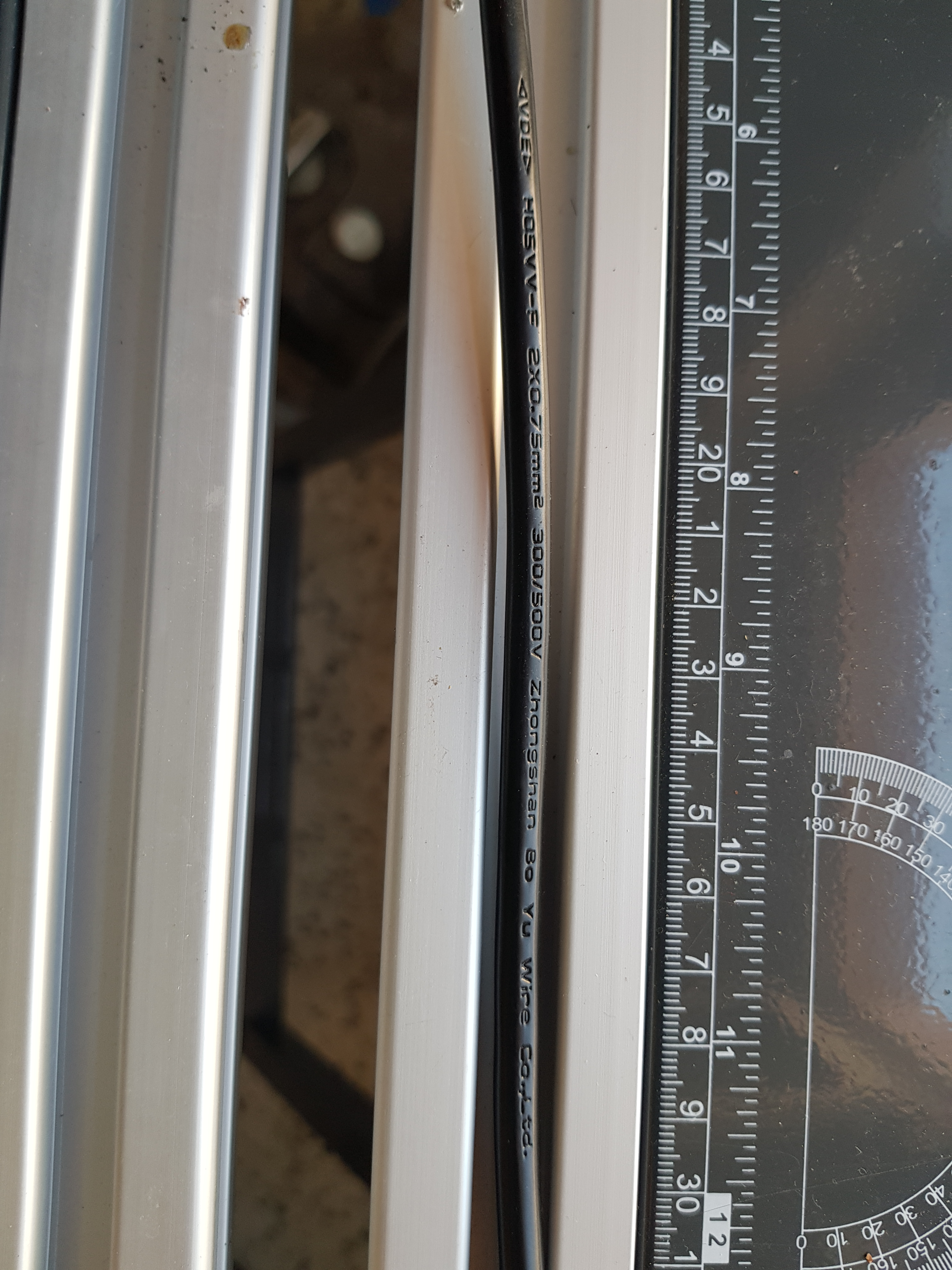

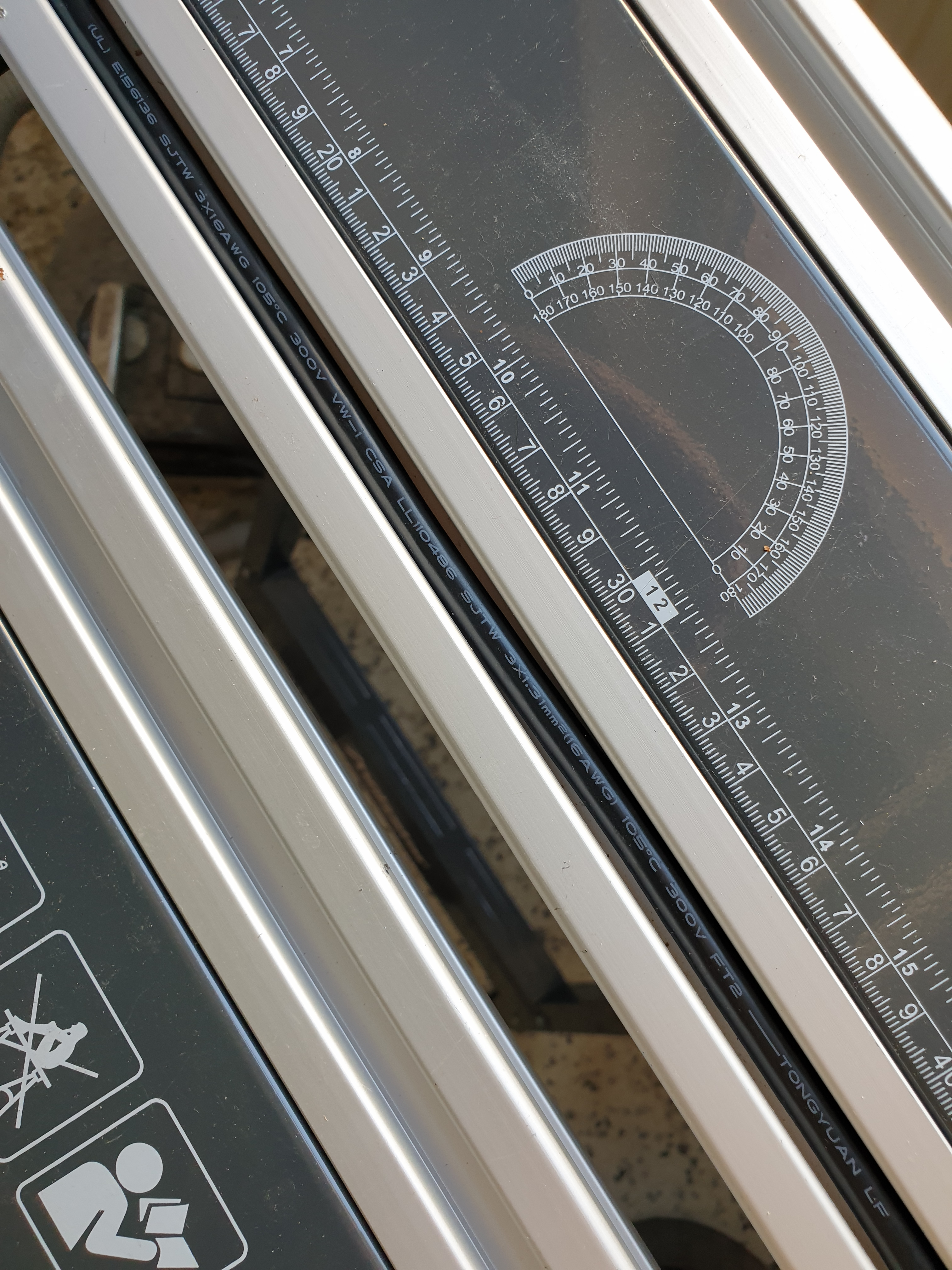

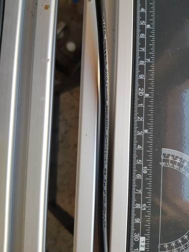

Du postest wirklich am Thema vorbei. Mein "Original"-Ladegerät von Sans bringt nur 4 A und das Ladekabel hat zwar 2x 0,75 mm², aber sehr wohl eine VDE-konforme Prägung:
Mein oben verlinktes und von mir gekauftes alternatives Schnelladegerät, ebenfalls von Sans hat ein Ladekabel mit 3x 1,3 mm² (2x verbunden) und einen international gültigen Aufdruck:
Ich habe den unpassenden Chogori-Stecker vom Ladekabel abgeschnitten, ebenso die Buchse von dem oben verlinkten Adapterkabel. Dann habe ich das Ladekabel und das Adapterkabel miteinander verlötet und isoliert. So funktioniert das Ganze wie von mir beschrieben.Gruß, Leuter.

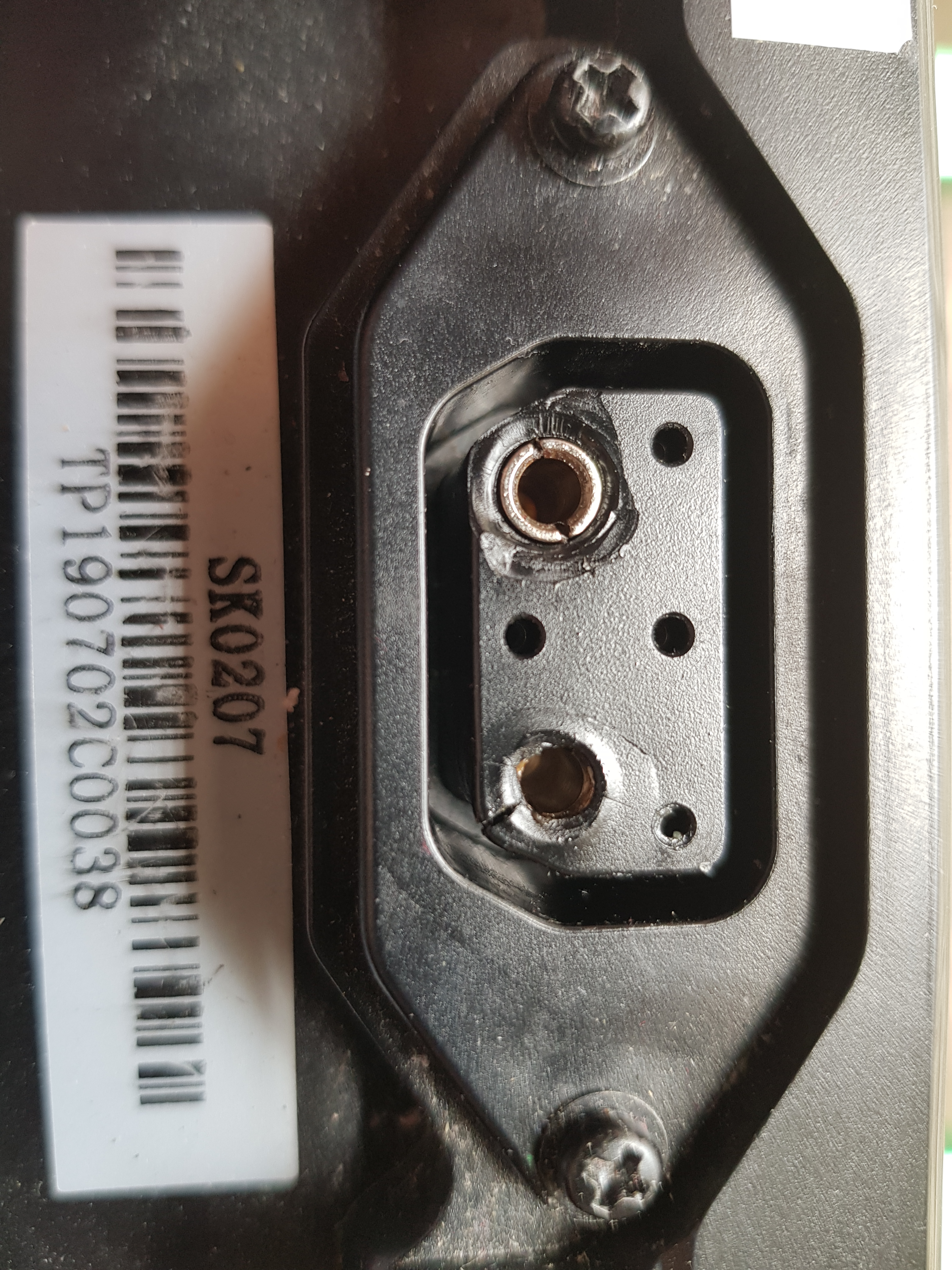

Um das Problem zu kompensieren, habe ich versucht, die Akkus über das Y-Kabel zu laden - funktioniert nicht!
Als nächstes versuche ich, den Akku mit 10 A in Intervallen zu laden. 30 Minuten Laden und 15 Minuten Pause, gesteuert über eine analoge Zeitschaltuhr. Ob und wie das funktioniert poste ich dann....
An einem wirklich schönen, warmen Sommertag habe ich mir beim 10 A-Laden die Anschlußbuchse überhitzt. Ist zwar kein Novum bei den Super Soco-Akkus, aber ich dachte, dieser Kelch würde an mir vorübergehen....Um das Problem zu kompensieren, habe ich versucht, die Akkus über das Y-Kabel zu laden - funktioniert nicht!

Ich habe das nur beim Verlöten gesehen - in meiner Erinnerung waren das eher 1 oder 1,5 mm², aber da kann ich mich auch irren. Der verengte Querschnitt im Kabel ist aber 15 cm vom Stecker entfernt - da wäre eine dadurch schmelzende Buchse ein toller Trick. Nee, das ist die Stecker-/Buchse-Kombination. Da gibt's wahrscheinlich einen ganz bösen Übergangswiderstand. Wenn ich die Zeitschaltuhr habe, versuche ich mal die Intervalladung mit Kupfer- oder Alu-Leitpaste in der Buchse. Vielleicht bringt's das!

Schneid mal den schadhaften Stecker auf. Dann siehst du, dass in der Vergussmasse des Steckers die +/- Adern als ganz dünne Fädchen vercrimpt sind. Manchmal ist das besser ausgeführt (von "besser" kann man da gar nicht sprechen...
), manchmal schlechter. Bei Letzterem wirds dann warm. Ist beim Fahren dasselbe. Abhilfe schafft eigentlich nur, die Akku-/Steckerkombination auf irgendwas Dauerhafteres umzubauen.

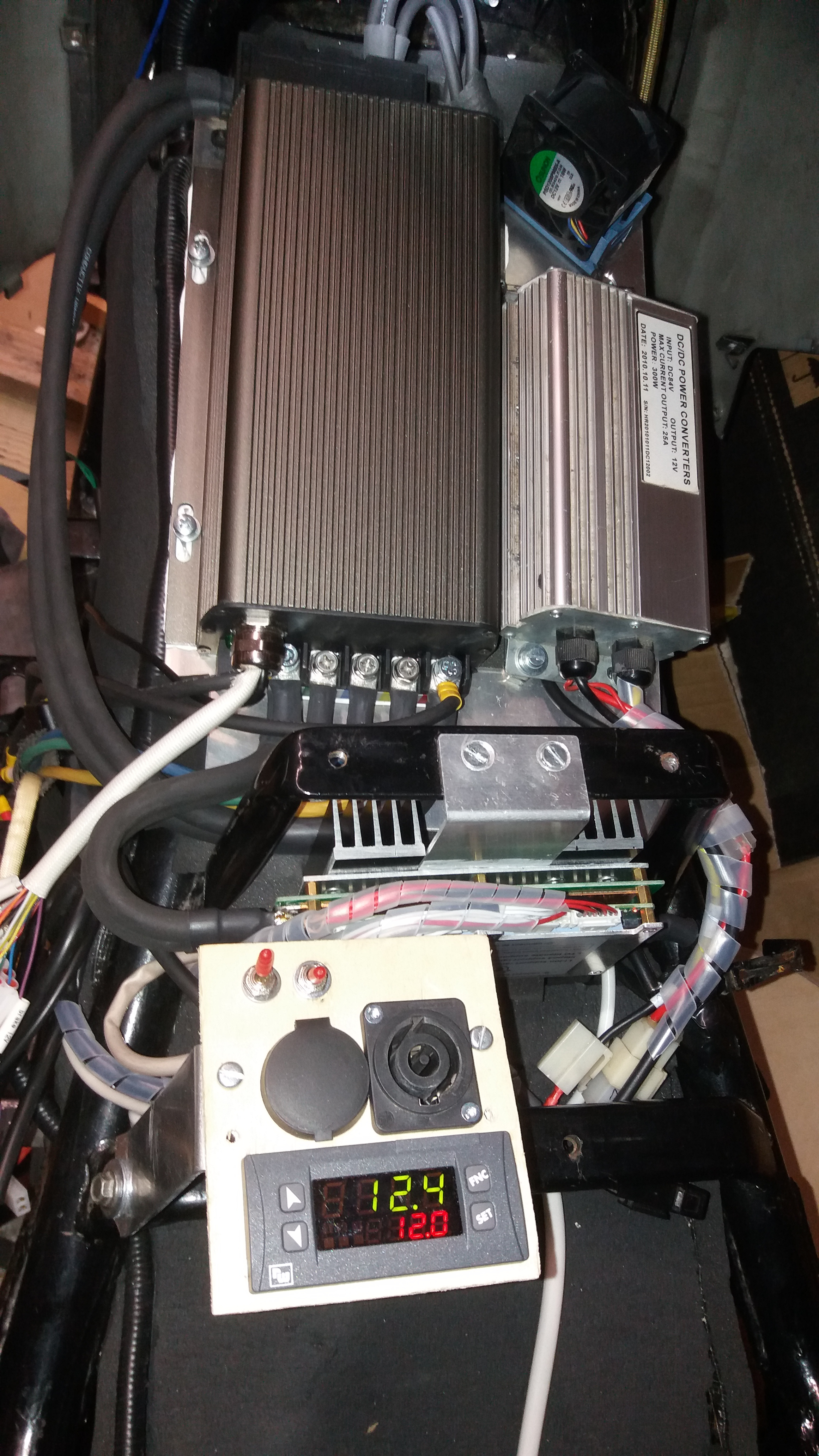

Wenn das nur zum laden ist würde ich auf Powercon von Neutrik wechseln. Wenn noch Pins vom BMS dabei sind, dann ein Speakon in 4 oder 8-pol. Die haben die gleichen Kontakte nur mehrfach.
Für den Fahrstrom sind die aber auch zu schwach.
Im alten Roller hatte ich den Powercon 16A eingebaut nachdem sich schon im zweiten Jahr die Kaltgerätebuchse durch überhitzen bemerkbar gemacht hatte.
Im neue ist ein 32A verbaut, das ist der rechte Stecker auf dem Bild , links nebenan ist der USB Anschluss vom Controller.
