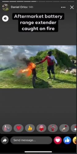

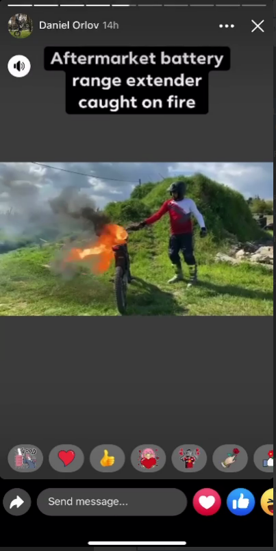

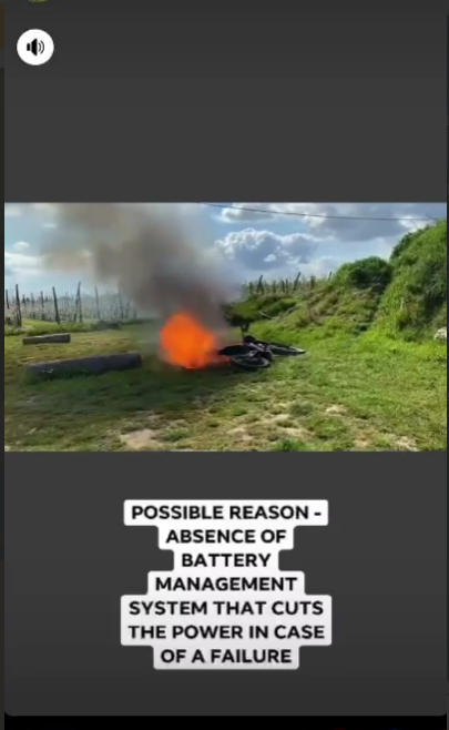

Am besten lässt du den Bau von range extendern lieber, wenn kein bis mittelmäßig Fachwissen vorhanden ist. Erst letzte Woche hat sich so ein Zusatzakku auf ner SurRon (ohne BMS) entzündet beim fahren...
Ansonsten 17S9P Akku bauen (so groß wie den originalen) und diesen parallel zum Hauptakku schalten. Wichtig ist, dass dieser ebenfalls über den service disconnect geschaltet wird (Funkenbildung) oder noch besser, du verbaust nen precharge.

hast Du einen Link zu der Sur-Ron Story? Ist das hier im Forum? (nur aus Interesse was bei sowas schiefgehen kann).
Wagner
Beiträge: 140
Registriert: Sa 3. Aug 2019, 13:34
Roller: Supersoco TC, UNU, Sur Ron
PLZ: 74177
Re: Ersatz Akku Bauen
Beitrag von Wagner »
War eine Instagram-Story, hab 2 Bilder davon angehängt:

Bei einem Brand von Benzin, würden die Flammen aber noch höher schlagen.

Aber es wäre einfacher löschbar....
