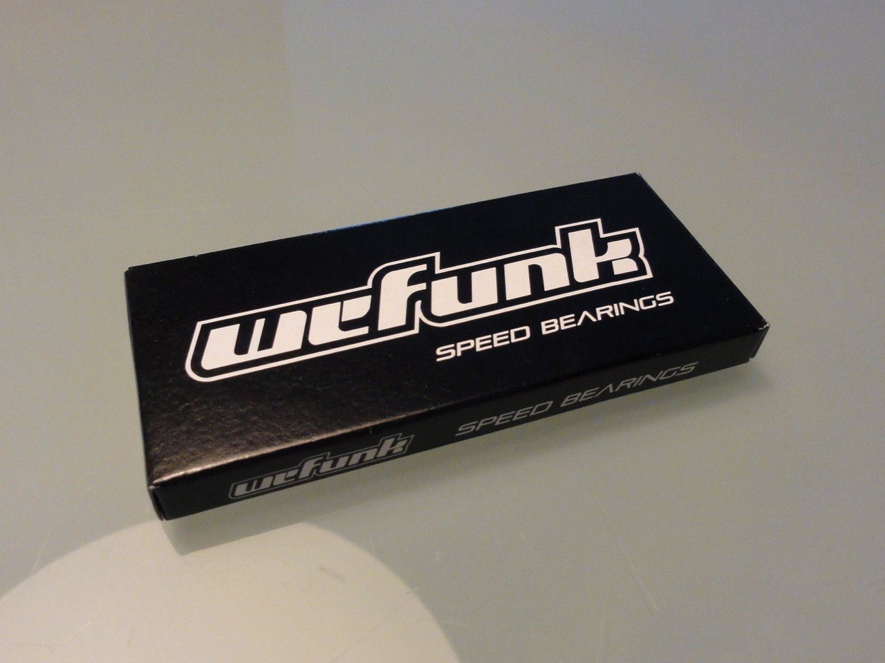

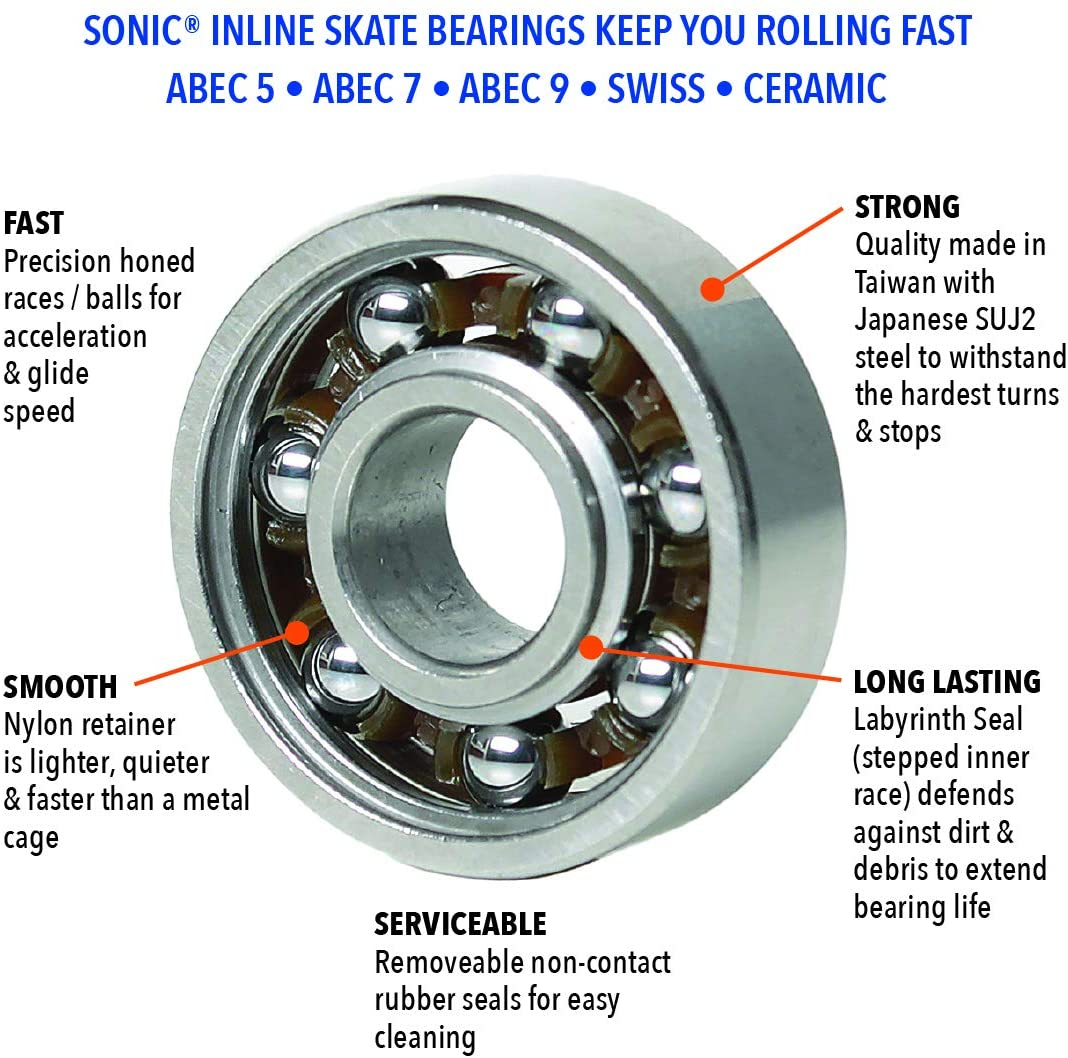

Also meines Wissens hat jedes Radialkugellager einen Kugelkäfig.
Käfig ja, Metallkäfig eher nein. Moderne, schnelle Lager haben einen Nylonkäfig.
Kenn mich zumindest bei 608 (Skate-) Kugellagern ganz gut aus, da ich früher unter eigener Marke Downhill Skate bearings hab produzieren lassen.
Bild-google mal wefunk longboards!

- Ja, es war das Radlager.
- Ein Lager lief hakelig bis regelrecht blockiert, je nach Kugelstellung, wenn man per Hand drehte.
- Tatsächlich Metallkäfig, hätte ich nicht gedacht. :shock:
- Vorderrad, Speichenspannung, alles 1A
- Urteil: Mangelhaftes und meiner Meinung nach auch minderwertiges Lager. Sowas hatte man in den 70ern und 80ern in Skateboardrollen. Jedes 1€ Skatelager hat heute einen Nylonkäfig. Für 2€ gibt's dann vernünftigen Stahl, perfekte Toleranzen und spezielles druckstabiles Lageröl statt Fett.

Ich würde das nicht an dem Metallkäfig festmachen. In den 70ern und 80ern hatten alle Lager Metallkäfige und es kam gaaaaanz selten vor dass die japanischen Lager mal kaputt gingen.
Wenn ich ehrlich bin und im nachhinein betrachtet haben wir als überengagierte Jungspunde mehr kaputtrepariert als instand gesetzt.
Lager werden in erster Linie durch schlampige Montage defekt.
Es reichen schon minimale Kräfte die auf den Innenring einwirken dass das Lager einen Treffer bekommt und vorzeitig ausfällt.
