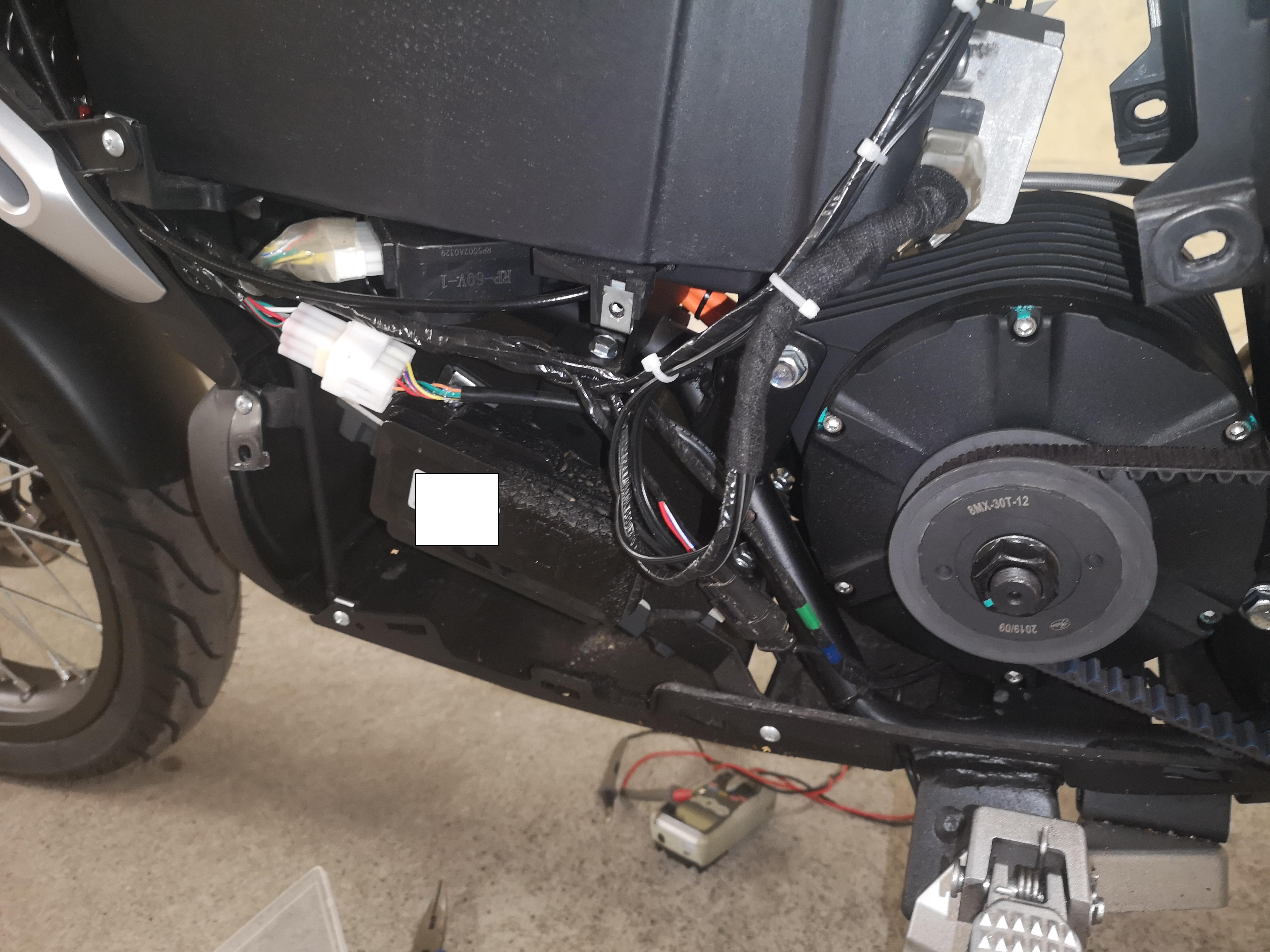

Du musst nicht die Verkabelung auf machen, sondern nur dem Stecker vom Wandler eine oder zwei Leitungen hinzufügen und diese an deinem zusätzlichen Wandler anschließen.
Wie genau die Belegt sind musst du vorher messen, damit habe ich mich noch nicht beschäftigt.

Dieser Stecker geht so einfach auf bzw. auch wieder zu?
Das wäre natürlich eine Idee.

Zur Not einen anderen Stecker ancrimpen...
Aber diese hier sehen so aus, als könnte man sie öffnen.
Wird vermutlich etwas fummelig.

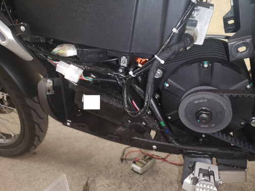

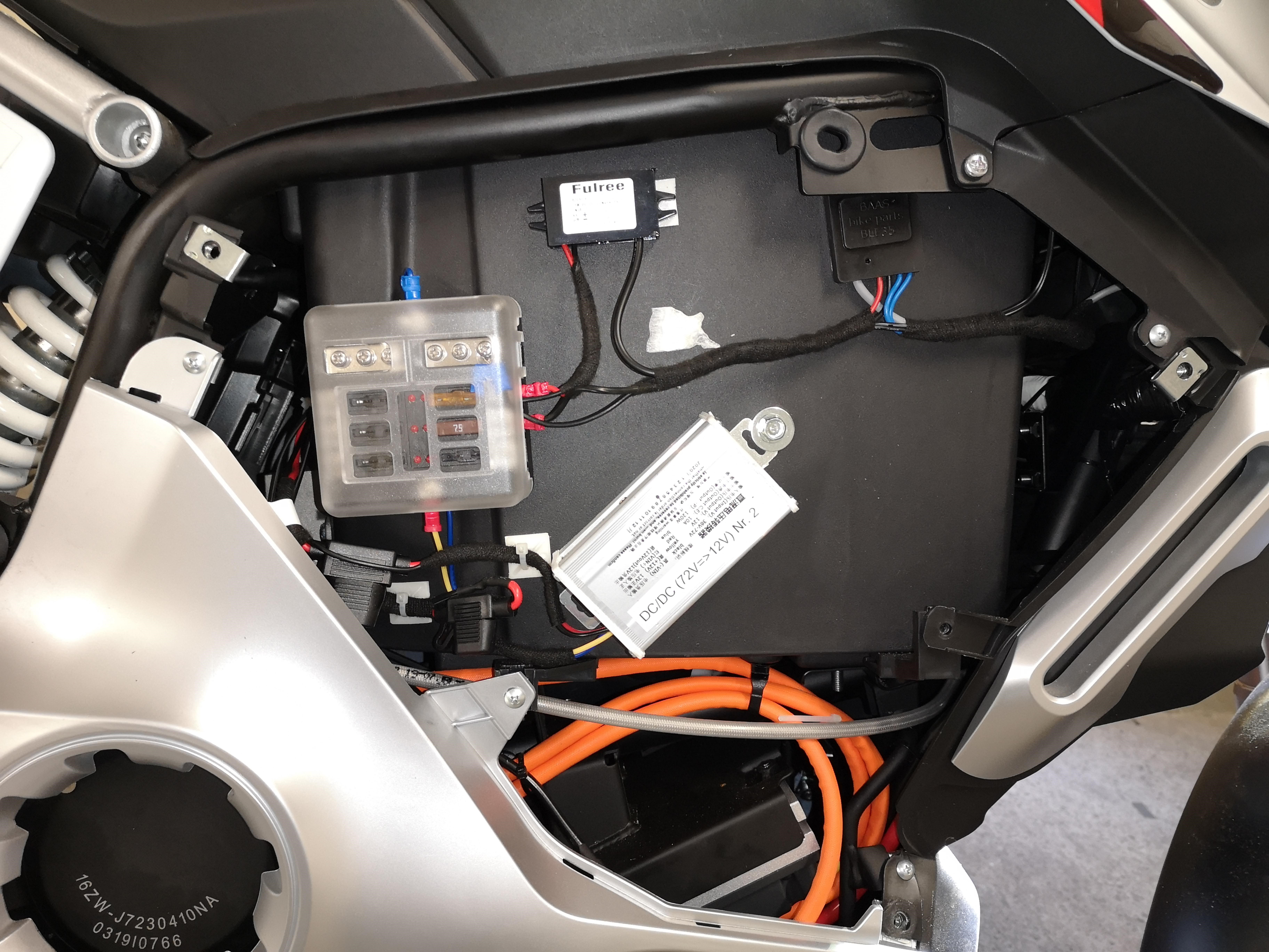

Habe es nun so gelöst:
72V +/- von der Zuleitung des Soco DC/DC Wandlers zum DC/DC Wandler Nr. 2 geführt. Und dort alles angeschlossen.
Und nein, diese Kabelschlaufen die dem Motor sehr nahe kommt, ist nicht mehr vorhanden
