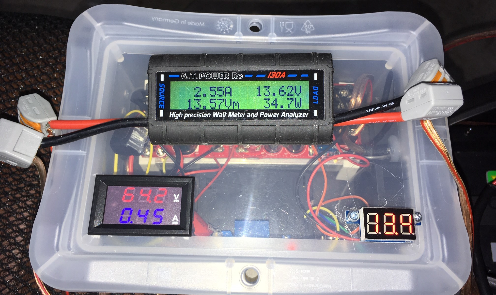

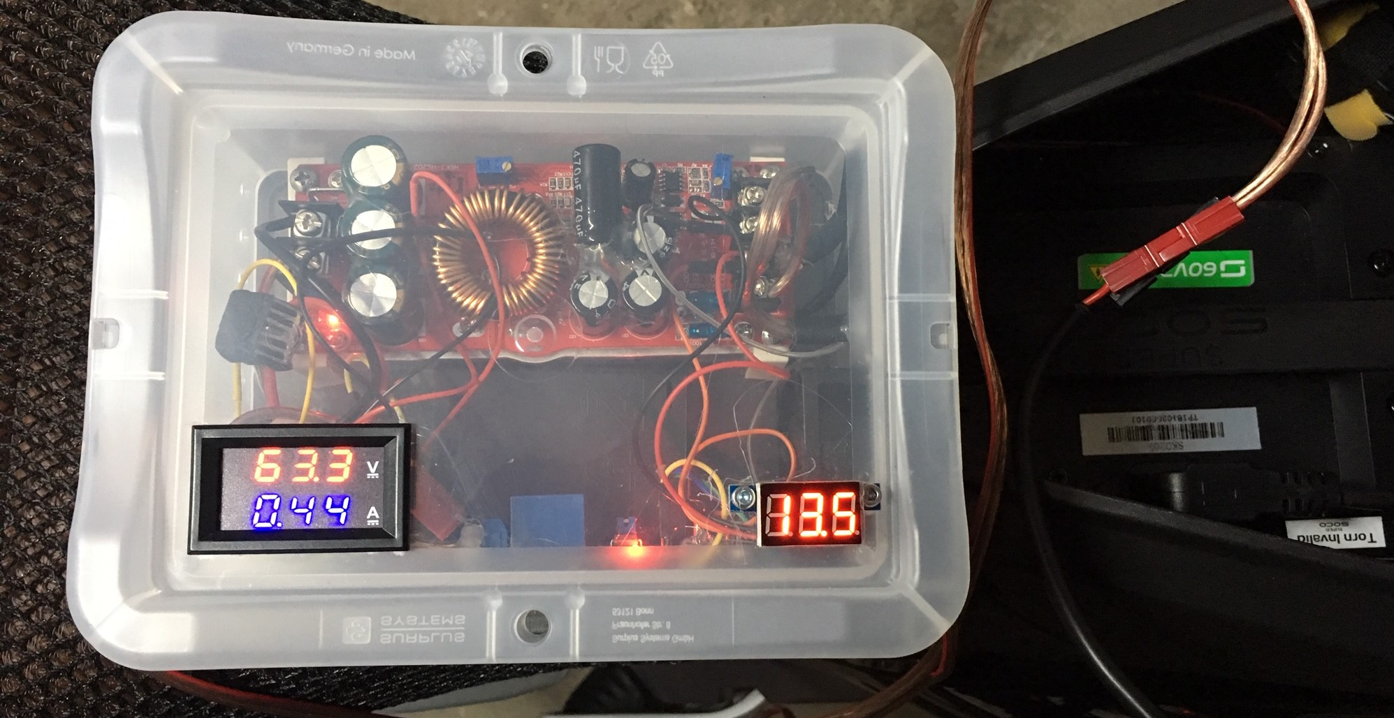

zum Erfahrungsaustauch über alternative Ladetechnik / Ladesysteme, mein Universalladegerät im Versuchsstadium.
Es ist zum Laden aus:
- altem Computernetzteil
- Niederspannungsphotovoltaikanlage ( 12-36V Systeme )
- Autobatterie
- alles was irgendwie Strom hergibt
Eingangsspannung im Moment: 12V- ca. 36V
Ausgangsspannung: stoppt bei 70,4 V
Bild: Messgerät Rechts und Oben Eingangsspannung 13,5V / Strom 2,44A /
Links Ausgangsspannung 64 V ( Ladespannung bei ca. 60% Akkukapazität )/ Strom ( vorerst niedrig eingestellt 0,45 A )
Ausgangsspannung,Strom und Dropdownspannung ( z.B. Abschaltung wenn Autobattrie unter 11,6V geht ) im Wandler einstellbar.
Basis: 1200W 20A DC-Konverter Boost-CNep-up-Netzteilmodul 8-60V TO 12-83V
https://www.ebay.de/itm/1200W-20A-DC-Ko ... 2749.l2649

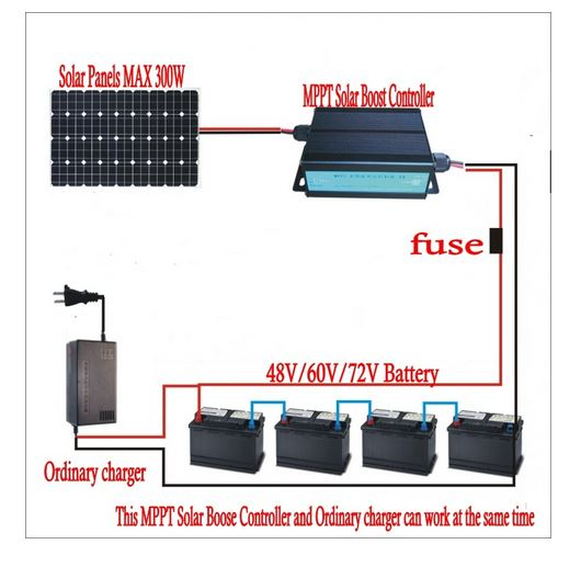

Oder sowas hier....
da hat doch jemand mein Universallader nachgebaut...
https://www.ebay.de/itm/MPPT-Solar-char ... 1438.l2649
Die sind mutig...
Die sind mutig...

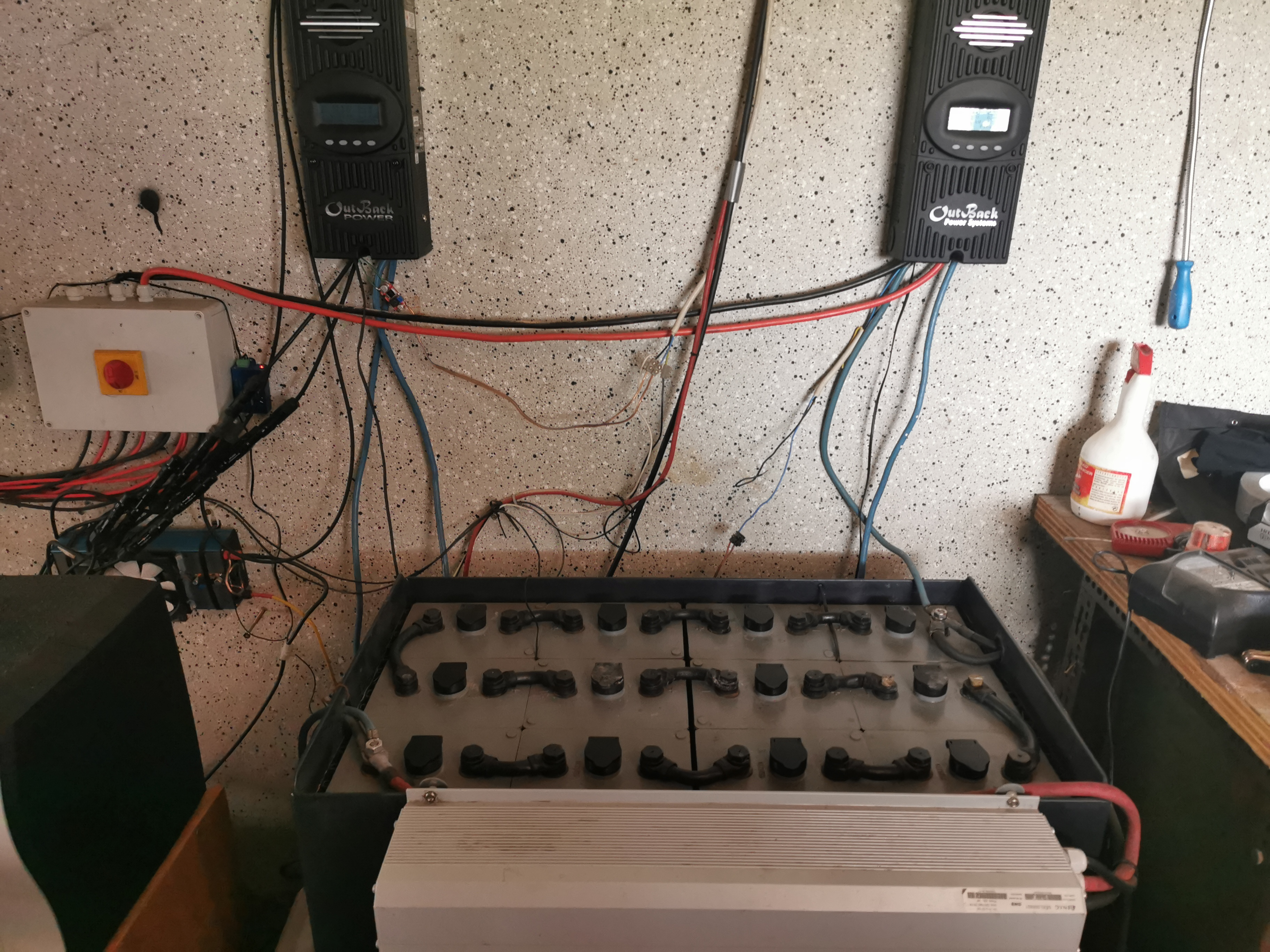

30kwh Insel in Garage
Immer umsonst Strom für die Soco

Sieht beeindruckend aus. Da steckt sicher auch ein Batzen an Kapital drin. Danke fürs Einstellen, aber - mecker - mich interessierte dieser ganz kleine Laderegler, den @Vlong im ersten Beitrag abgebildet hatte.
