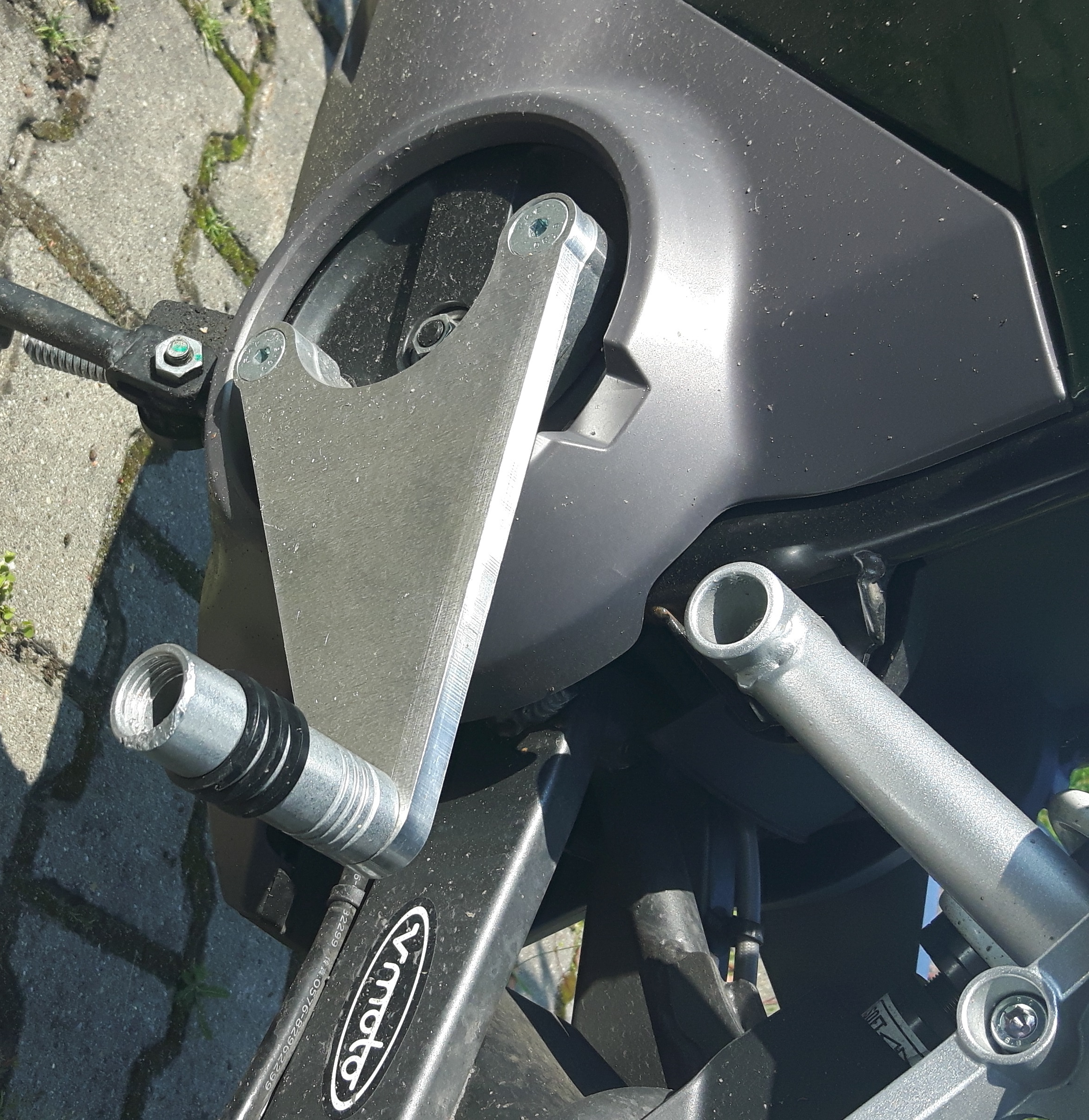

Grundsätzlich: Die Fußrasten vom Hersteller sind Schrott.
Eigentlich sollten Diese das Stabilste sein!
Die Fußrasten sind seit dem ersten Sturz zerstört.
Das Gußaluminium ist sehr spröde und sollte nicht unbedingt gebogen werden.
Ich habe mir von der Schaeffer AG mehrere Aluminiumteile fräsen lassen.
Vier Abstandshalter mit der Dicke 12mm
Und zwei Teile für die Fußrasten an sich, welche noch verwendbar waren.
Blöd sind nur die Schrauben.
Diese habe ich mir etwas länger aus dem Baumarkt beschafft.
Da die originalen Schrauben zu kurz sind.
Diese Schrauben sind schwer zu beschaffen, da Sie konisch zulaufen.
Ich habe die Standardschrauben genommen und diese mit einer Pfeile spitz zulaufend gefeilt.
Kann mann aber auch an der Drehbank machen.
Auf jedenfal sind die Fußrasten nun stabiler als die Aufnahme am Moped.

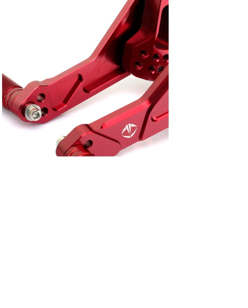

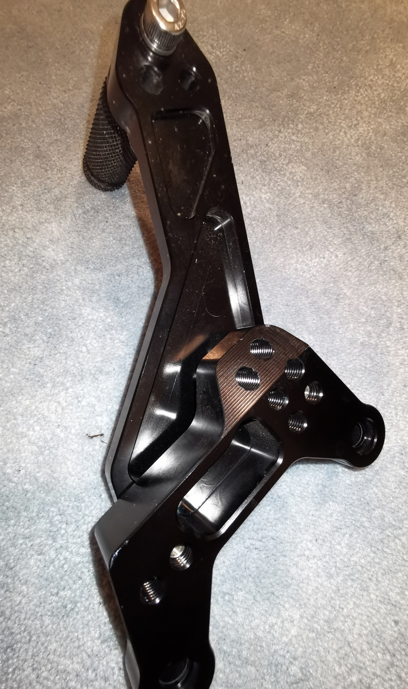

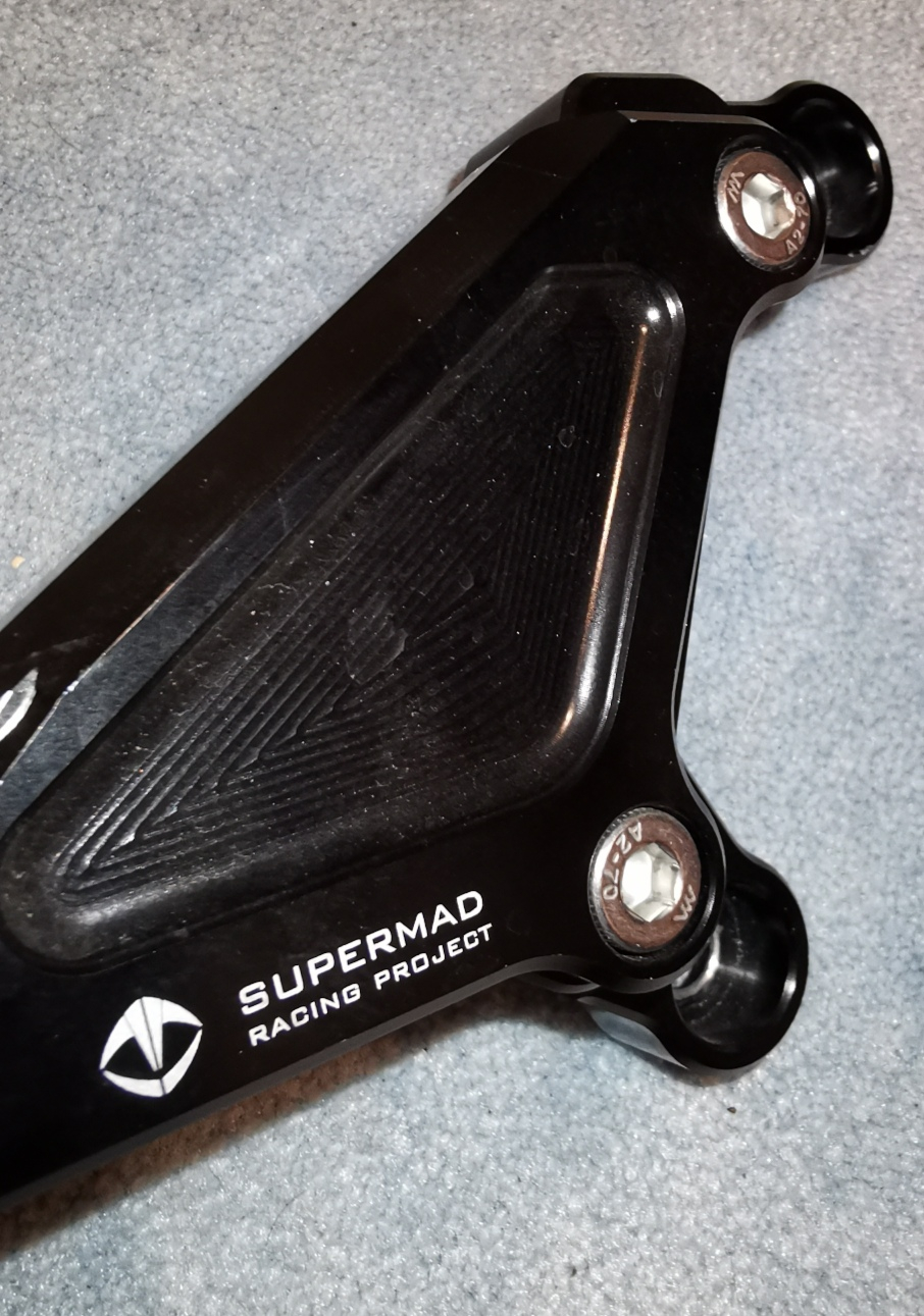

Neee, das wäre viel zu aufwändig erst ein Kleinserien Gussteil zu erstellen und dann noch CNC zu fräsen. Das wäre ja doppelte Arbeit noch mal die Rohlinge aufzuspannen. Die quilitat der in China hergestellten Bauteile wird immer besser grad in Bezug auf CNC und Präzisionsteilen. Bei 100€ für 2 Alu Gestelle kann man da schon von hochwertigen Teilen ausgehen, bin selbst immer überrascht wenn ich dort etwas über low budget kaufe.
Kann man sogar haben das die roten fein bearbeitet sind, die Frässpuren sind ja eher vom grob schruppen, innen sind meine deutlich feiner gearbeitet. Soll wohl von außen "gefräst" aussehen. Oder gar gestrahlt vor dem eloxieren.
Allgemein muss man auch technisch weiter denken - es ist besser eine Schwachstelle an den Fußrasten zu haben als das sich der Rahmen verbiegt, eine art Crash Sollbruchstelle.
Sind halt berechnet um drauf zu stehen und nicht für Seiten Belastung!
Hier Bilder von meinen die beim Kauf montiert waren, mir passten sie nur optisch nicht an der TC. An der TS sicher sportlich besser passend:
Alle Elemente, welche in die Tiefe gehen, verursachen zusätzliche Kosten.
Das sind nur kleinere Gußteile welche zusammengeschraubt und stabiler sind als die Originalteile.
[/quote]

Super Fotos.. da kann ich Dir krankworx nur recht geben.
Sind die Teile auf deinen Fotos wirklich nachträglich eloxiert worden?
Oder ist das eine Pulverbeschichtung?
