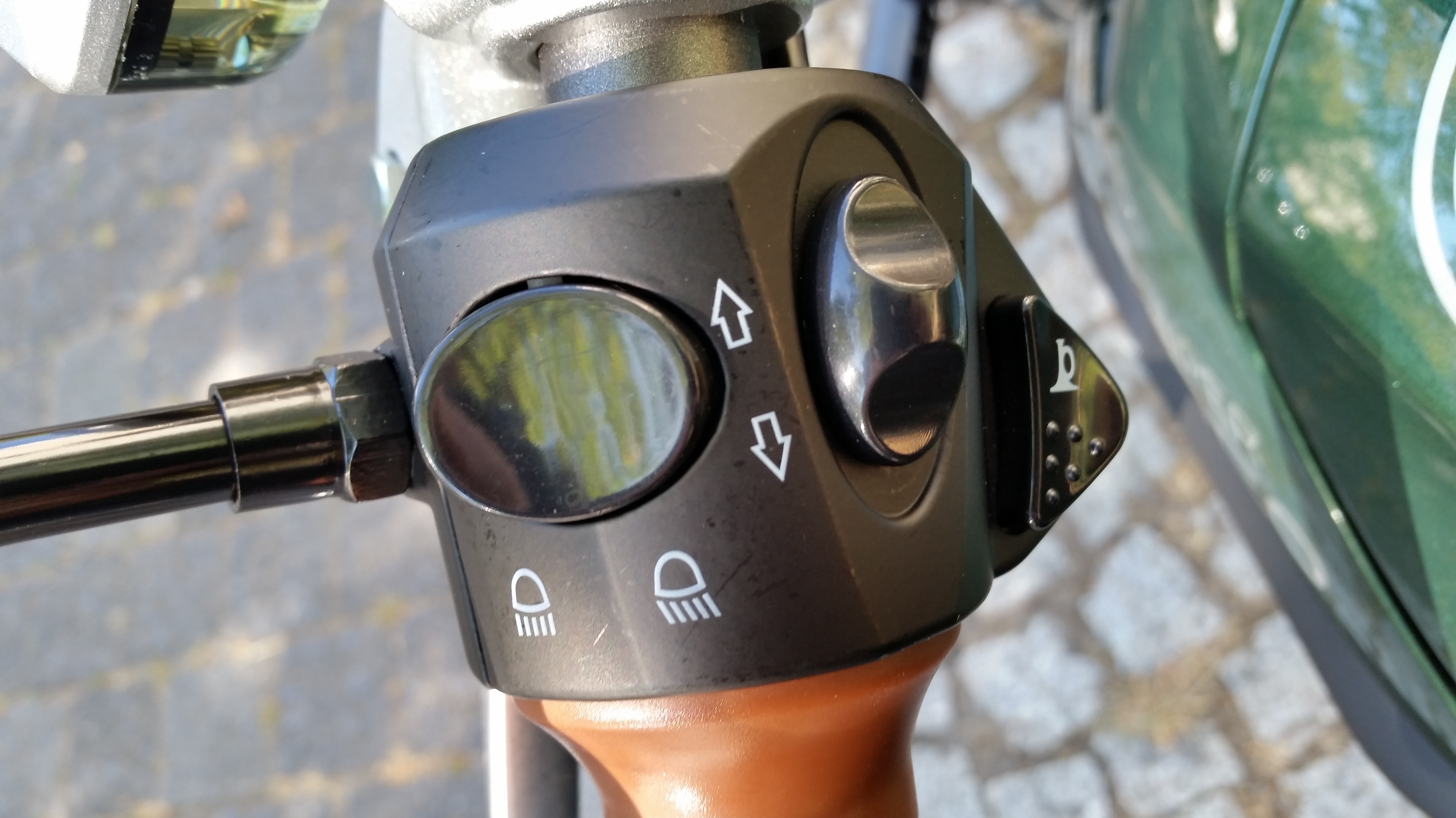

ich wollte Euch mal fragen, ob Ihr auch solche glänzenden komischen Flecken/Spuren auf dem Kunststoff habt neben den Griffen?
WunschFisch
- Beiträge: 42
- Registriert: Do 31. Aug 2017, 20:56
- Roller: Super Soco
- PLZ: 09350
Re: Frage zum Strom- / Gasdrehgriff
Ich hab eher sowas wie Weise Wasserflecken weil steht Tag und Nacht draußen inkl Sonne. Lasst sich bei mir aber weg rubbeln. Mein Kunststoff ist eher leicht Gummi artig wenn man es anfasst.
