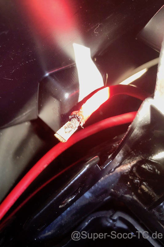

Ich hatte ein ähnliches Phänomen allerdings mit Fehler 98. Nach starkem Bremsen oder beim Beschleunigen war kurz der Fehler und die Batterieladeanzeige leuchtete.
Bei mir war der Fehler dies:
Da war jemand im Werk etwas übermotiviert und hat gleich die Isolierung beim Leistungsschalter mit festgeschraubt.
