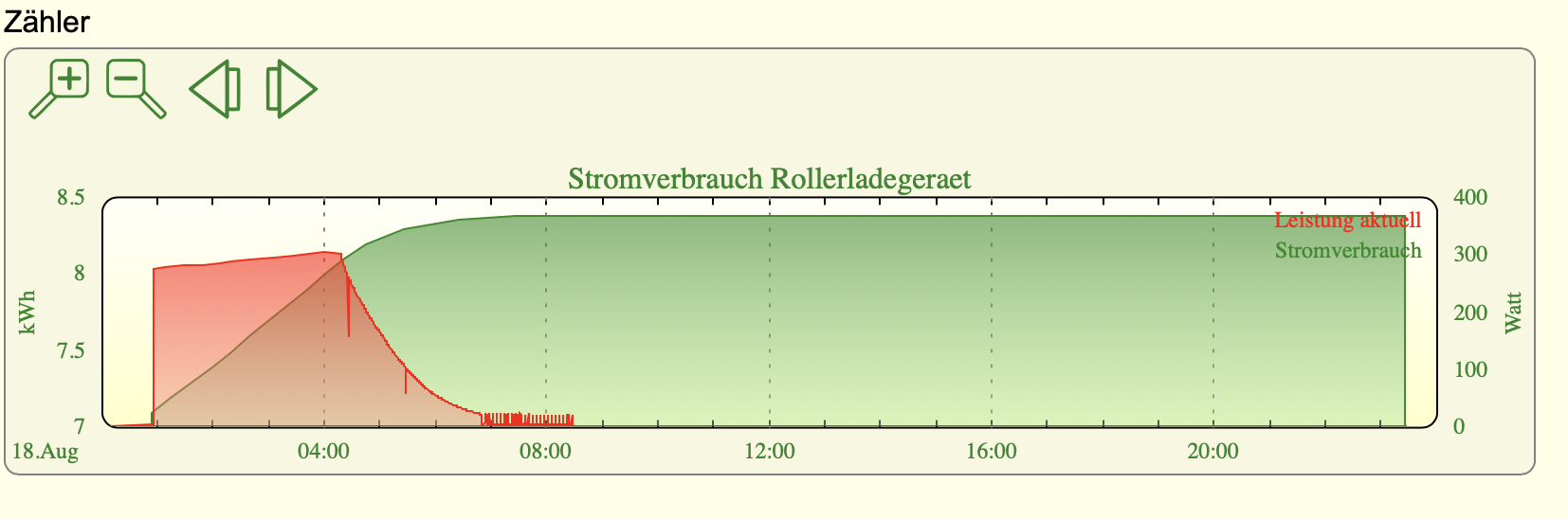

Grün ist im Grunde der Zähler, der die kWh zählt.
Rot die aktuelle Leistung an der Dose.
