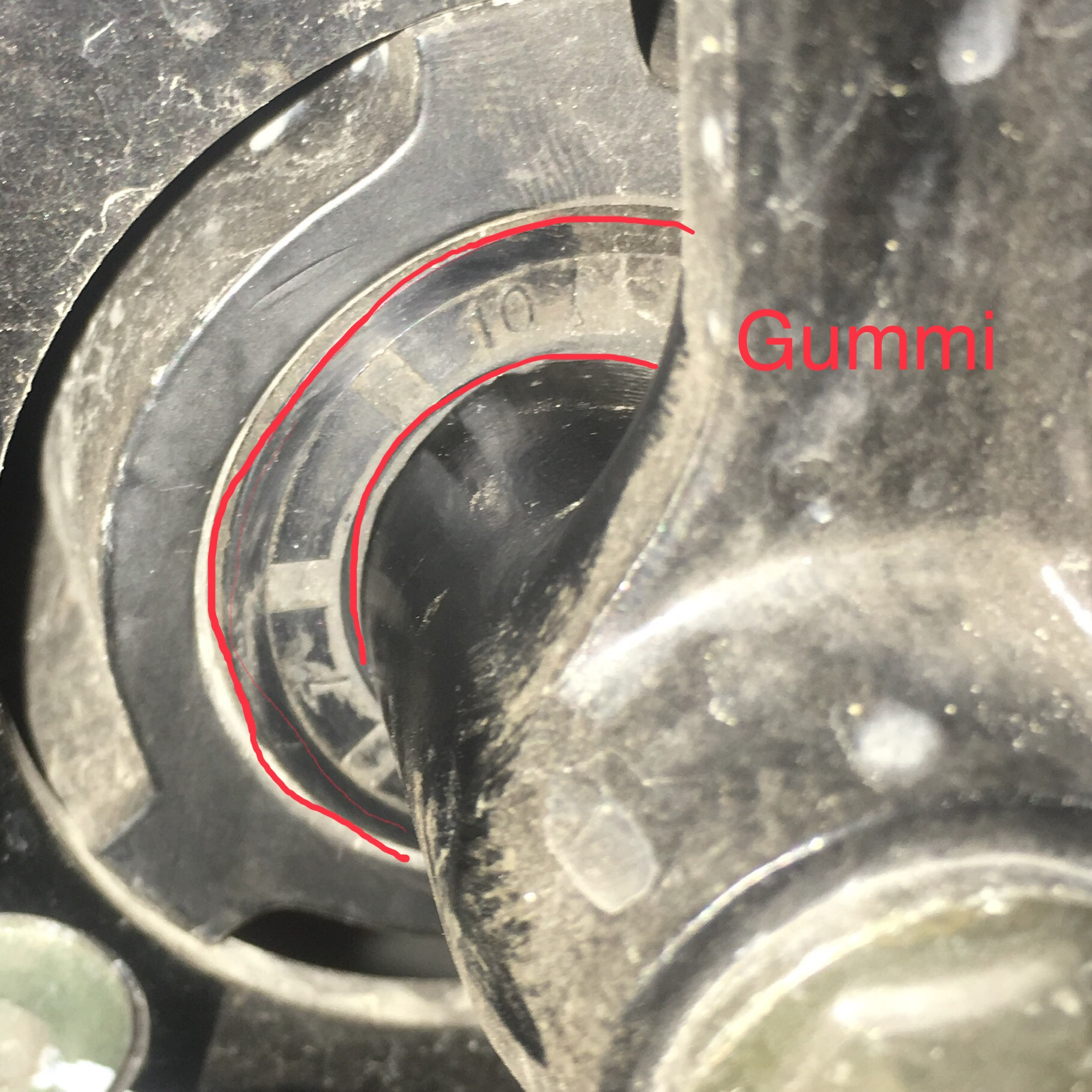

Hallihallo kennt sich jemand mit dem schmieren aus ?
-ich meine jetzt nicht die Beamten :lol: ...
ich meine die Kugellager!
Da geht es um Temperatur, Wasserbeständigkeit und Viskosität.
Ich würde meine jetzt nach 5000km per Doktorspritze schmieren, nein vorher saubermachen ( auswaschen ) werde ich nicht.
Hat hier jemand Erfahrung bitte ? Hilfe 😁

Gummi Abdeckung rot markiert
Ich meinte die Radlager ( vorn / hinten )
Ich hatte sie heute angeschaut, die sind mit Gummi Abdeckung ( Ring )
- Mein Vorhaben ist die Abdeckung ohne Rad abzumachen zur Seite zu schieben und mit Spritze einseitig das Schmiermittel verteilen.
-Hat das jemand mal beim Roller gemacht ?
-Wie ist es beim NIU mit „Schmiere“ ist das anständig gemacht oder wurde in der Fabrik nur das nötigste reingepresst ( 10-20% ) ?

Ich würde die Lager in ruhe lassen, weil die dauergeschmiert sind und gegen eindringen von Schmutz und Wasser geschützt sind. Man kann die nicht warten.
Wenn diese defekt gehen, dann hört man das, und dann kann man diese gegen Markenlager, z.B. gegen FAG austauschen.
