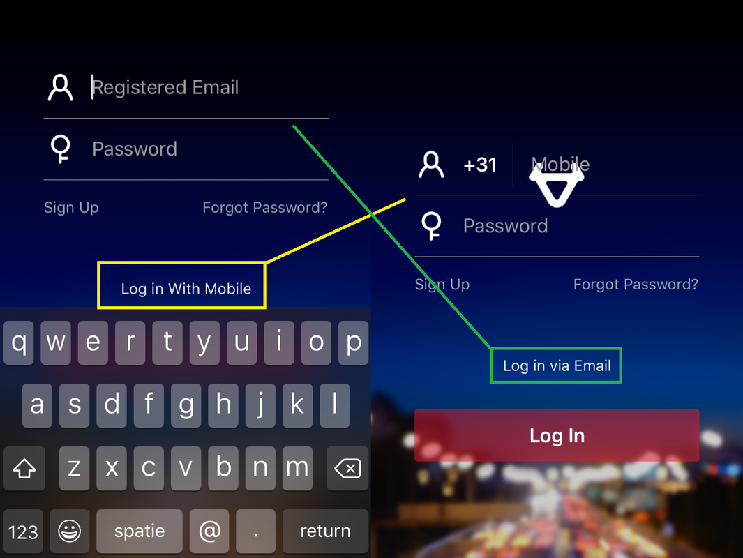

Re: Erneute Roller-Anbindung in App scheitert am "alten" Nutzer
Maybe you've already noticed, there are 2 ways to sign up in the App;NorbertR hat geschrieben: ↑Do 1. Aug 2019, 14:46Hallo,
ich hab aus Versehen die App-Anbindung zu meinem N1S gelöscht.
Eine neue Anbindung scheitert, denn sobald ich mich mit meinem Konto wieder in der App anmelde, möchte diese nicht nur erst einmal den QR-Code (m)eines Rollers, sondern verschickt eine Anfrage an den "alten" Besitzer (mich) mit der Bitte um Bestätigungsdaten...
Leider kann ich da nichts bestätigen, ohne in die App zu kommen.
A) email account
B) telephone number
Depending on how you registered with your scooter the very first time, this will be the main account, the sub-accounts will get permission from the main account.
Vielleicht hast du es schon bemerkt, es gibt 2 Möglichkeiten, dich in der App anzumelden;
A) E-Mail-Konto
(B) Telefonnummer
Abhängig davon, wie du dich zum ersten Mal mit deinem Roller registriert hast, wird dies das Hauptkonto sein, die Subkonten erhalten die Erlaubnis vom Hauptkonto.
