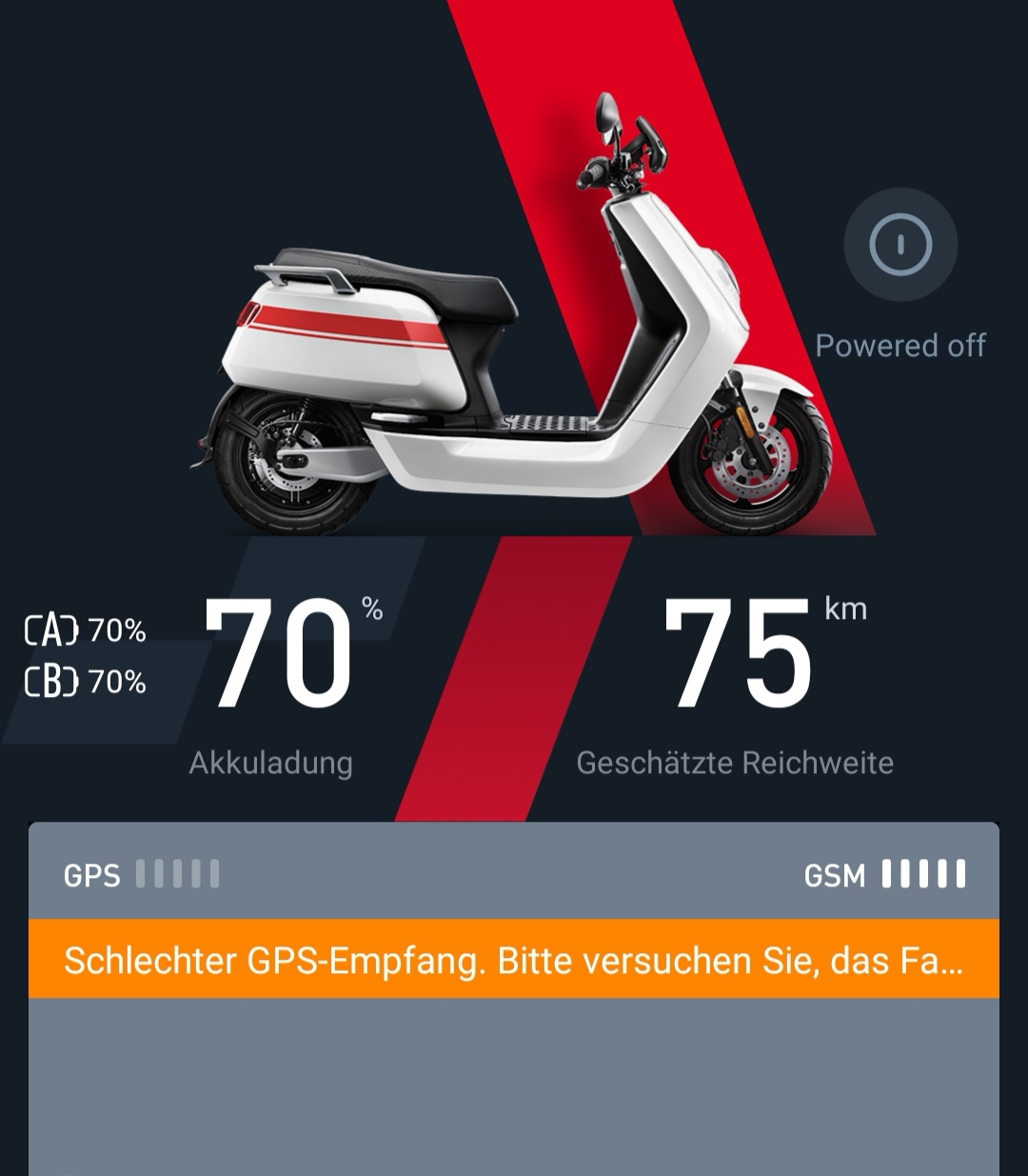

Hallo zusammen!
Da immer wieder davon berichtet wird: GPS-Signal mangelhaft/nicht vorhanden laut APP
Vielleicht kriegen wir eine Auflistung hin, aus der man dann heraus bekommt, ob nur bestimmte Modelle betroffen sind!?
Bei der Antwort, bitte immer die vorherigen Modelle "mitnehmen"
Grüße Christian
Bei mir ist folgendes Modell:
NGT von Februar 2019 NXA01B11 Android 3.9.0
Zuletzt geändert von schlu3h am Mi 24. Jul 2019, 12:17, insgesamt 2-mal geändert.

Hi, habe auch den NGT und mit der aktuellen Softwareversion und er meckert auch ständig über GSM oder GPS, obwohl er im Freien einer normalen Wohnsiedlung (max. 2-geschossig) steht. Der Mobilfunkmast ist sogar in "Sichtweite" :?
Kann man das Baujahr (Monat/Jahr) irgendwo auslesen/ableiten? Vielleicht aus der Seriennummer?
Ich habe mal die Firmwareversion hinzugenommen, vielleicht gibt es ja da eine Abhängigkeit. Meine das mal hier irgendwo gelesen zu haben ...
NGT von ?? 2019, ECU: NXA01B11

N-GT aus April: ECU Version NXA01B03
Fahrzeug steht in der Tiefgarage. Manchmal kommt die Meldung, "Schlechter GSM Empfang", was der Ortung aber kein Problem bereitet.
Sonst ist alles bestens.
NGT von April 2019 NXA01B03 Android 3.9.0

Mit der B03 war alles i. O. bei GPS. Seit B11 immer quasi 0 Empfang und zu Beginn der Fahrten die wildesten Sprünge im Tracker, was sich aber nach 1 Minute Fahrt normalisiert. GSM keine Probleme.
