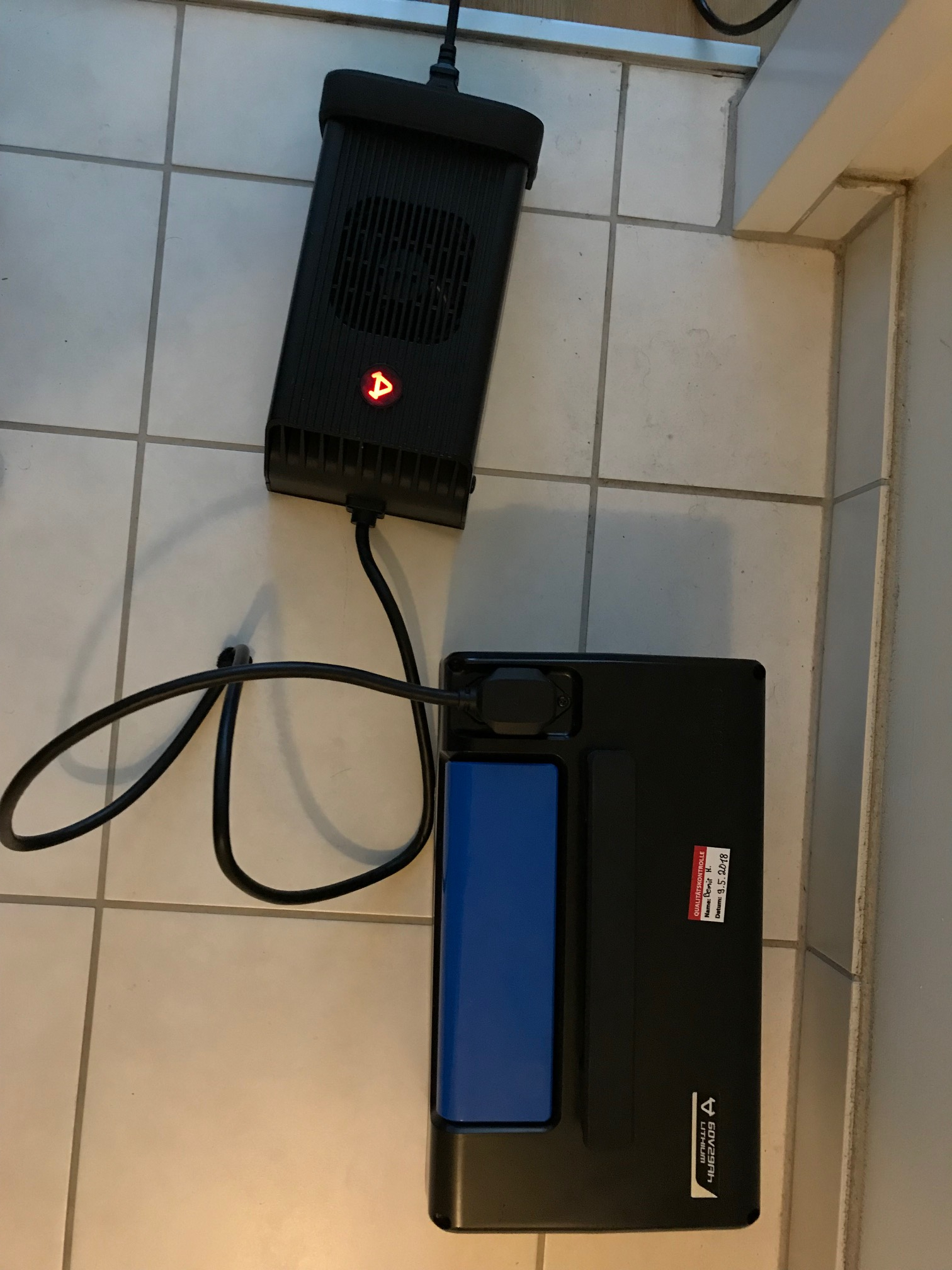

Ich dachte hier gelesen zu haben, dass dies nicht funktioniert, anscheind aber doch :-P
Ich hab aber jetzt nicht geladen, da langsames laden ja besser sein soll, aber für Weitfahrten für mich schon interessant.

Ich besitze nun seit Anfang Juni einen schwarzen N1s. Mir wurde aber anscheinend ein NGT Ladegerät von meinem Händler ausgeliefert, jedenfalls schaut es so aus wie oben am Bild und meine Ladezeit bewegt sich immer so um die 3 Stunden.
Hab heute mal genauer auf die Uhr geschaut: von 28% auf voll (grünes Zeichen am Ladegerät) - 2:38 Std.
In der App schaut alles normal aus - 11 Zyklen - Akku Punktezahl 98,9.
Ich für meinen Teil möchte den schnelleren Ladevorgang nicht mehr missen, auch wenn der Akku vielleicht schneller altert.
