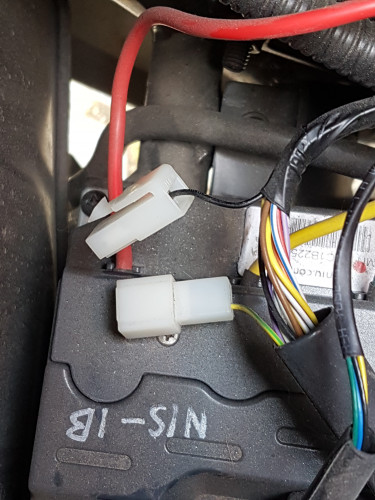

Hallo...war heut mal wieder beim Händler wegen unserem Spinnocio...momentan jagt ein Fehler den nächsten...aktuell überwiegend Fehler 130...letztens konnte ich Stufen nicht mehr schalten...Händler vermutet lose Steckverbindungen...hab jetzt mal Sitzschale abgenommen und am Controller eine komplett getrennte Verbindung entdeckt...hier würde ein gelbes Kabel aus dem Controller mit einem schwarzen kombiniert...trau mich ned das zusammen zu stecken...ned dass dann der Roller komplett hinüber ist....hab's fotografiert...muss nur noch entdecken wie ich Foto reinstellen kann.

Weiß jemand ob das so gehört?

bei diesem Modell ist diese Trennung immer vorhanden.

Sieh Dir mal diesen Beitrag an: viewtopic.php?f=63&t=5240&start=10#p80990.
Herzlichen Glückwunsch, Du hast den Tempomaten am 2017er N1S aktiviert. Wenn Du länger den Drehgriff in einer Position hälst, kannst Du ihn loslassen, die Vorgabe wird gehalten. Vorsicht! Da der 2017er N1S keinen Schalter zum aktivieren hat, wird dieser Modus dauerhaft geschaltet, wenn Du die Adern verbindest.
Ja, das die Verbindung getrennt ist, ist der Auslieferzustand beim 2017er N1S.
