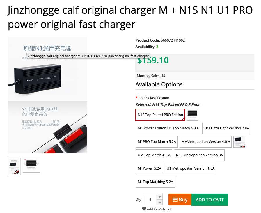

@BlackN1S Ist dieses Ladegerät das richtige?
https://www.ebuy7.com/item/maverick-ori ... 6072441002
Weil da steht nirgends etwas von 15A nur
N1S Top-paired Pro Edition

ich habe das "15A" Ladegerät mittlerweile auch und ja Deine Auswahl bei ebuy7 ist richtig.
Ich kann es für den NGT nur eingeschränkt empfehlen.
Erste Erkenntnisse: Das Laden von 2 Akkus gleichzeitig am Fahrzeug oder mit der original NGT-Weiche funktioniert mit diesem Ladegerät nicht, es wird kein Ladevorgang initiiert.
Man kann mit dem Ladegerät nur einzelne Akkus direkt laden, allerdings nicht voll, da es nicht die entsprechende Voltzahl (72V (bzw. 71,4) für die europäischen Niu-Akkus liefert.
Das Ladegerät lädt auch keinesfalls mit 15A, das 12A Originalladegerät des NGT ist schneller und zieht auch deutlich mehr Watt als der Chinakracher.
Ich kann als Laie nur vermuten das die Datenpins des 15A Chinakrachers nicht die entsprechenden Protokolle initiieren um 2 Akkus zu laden oder um mit 15A zu laden, eventuell ist das Ladegerät nur mit den in China verkauften 70Volt NIUs und Datenpins kompatibel. Eine weitere Variante wäre ein "Etikettenschwindel", das die angegebene Leistung und die Datenpins einfach Fake sind.
Man kann es als Zweit- oder Drittladegerät benutzen, ja, aber nur mit den oben genannten Einschränkungen.

The shown charger differs in appearance from the 15A Fast Charger Niu60-FCX2.
https://www.deepl.com/translator :
Das abgebildete Ladegerät unterscheidet sich im Aussehen vom 15A Schnellladegerät Niu60-FCX2.

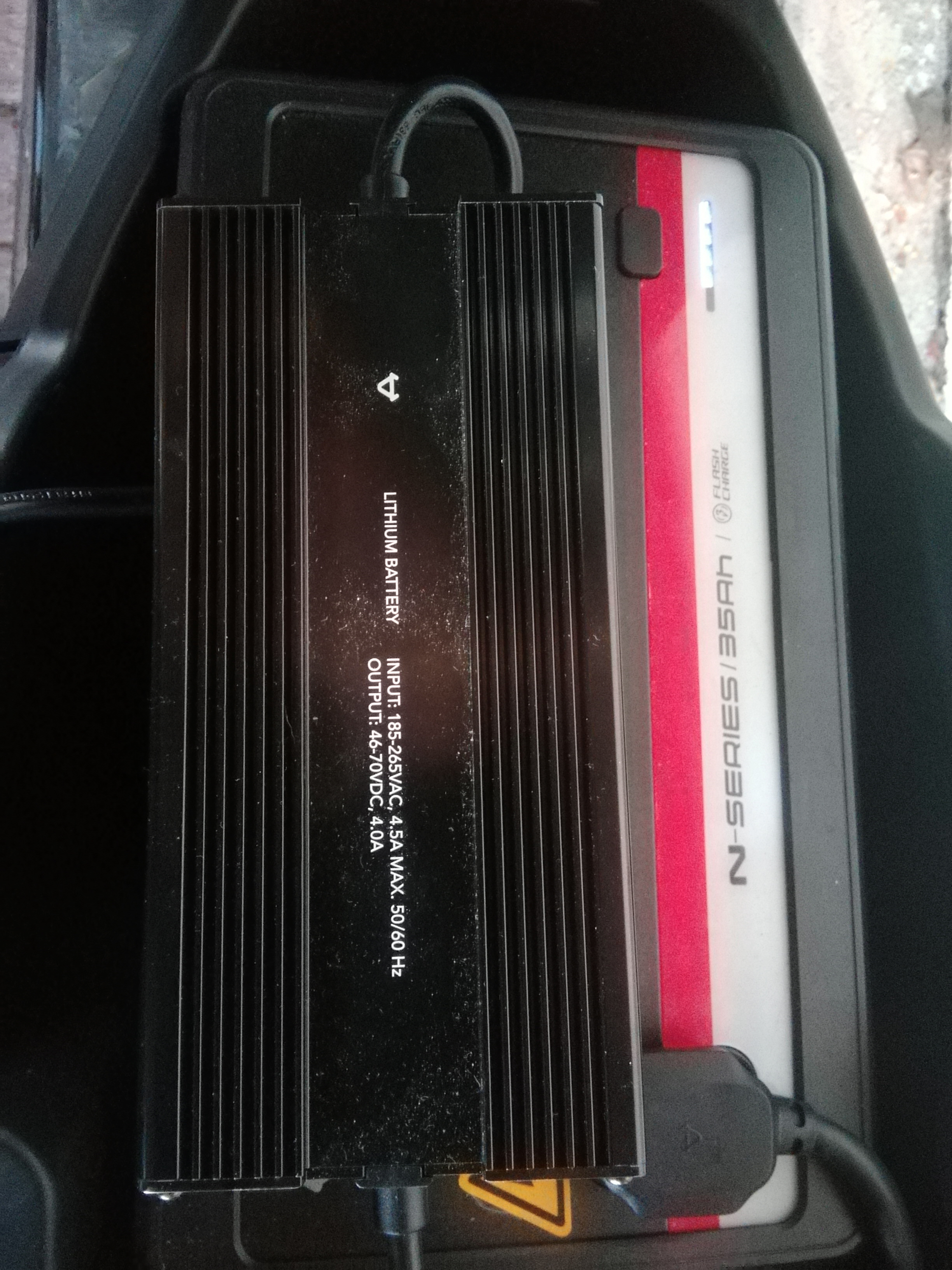

Auf dem Bild sieht man den Größenvergleich zum Akku, wiegt so 1,3kg.

Danke!
Trotz der nur 70V lädt es bis 100%...
Ev. ist die Spannung ja höher als angegeben...
