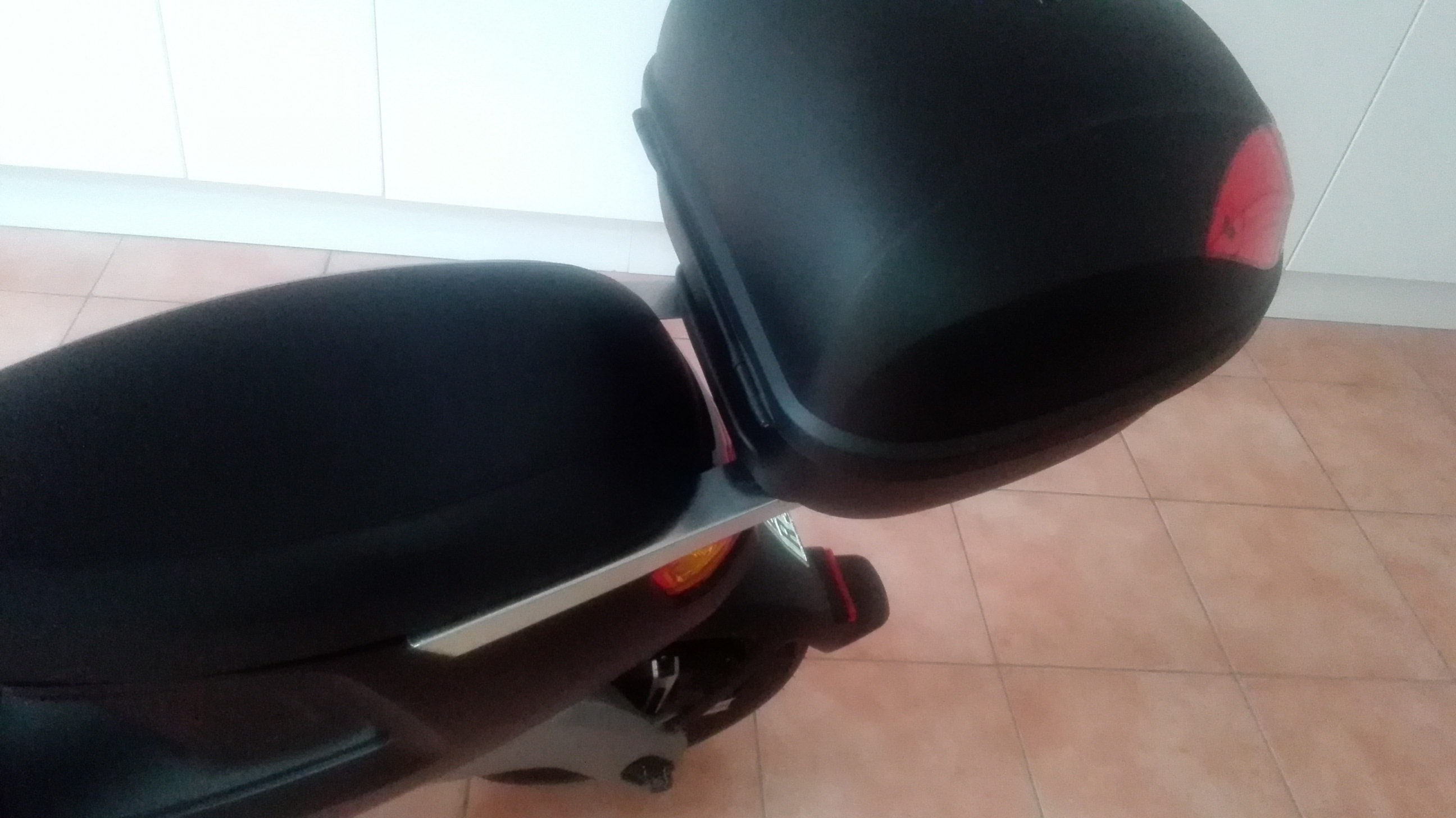

ich habe für meinen Niu M1 im Netz einen Gepäckträger für UVP 106,90€ gefunden. Fand ich ganz schön happig für ein kleines, asiatisches Blechteil. :mrgreen:

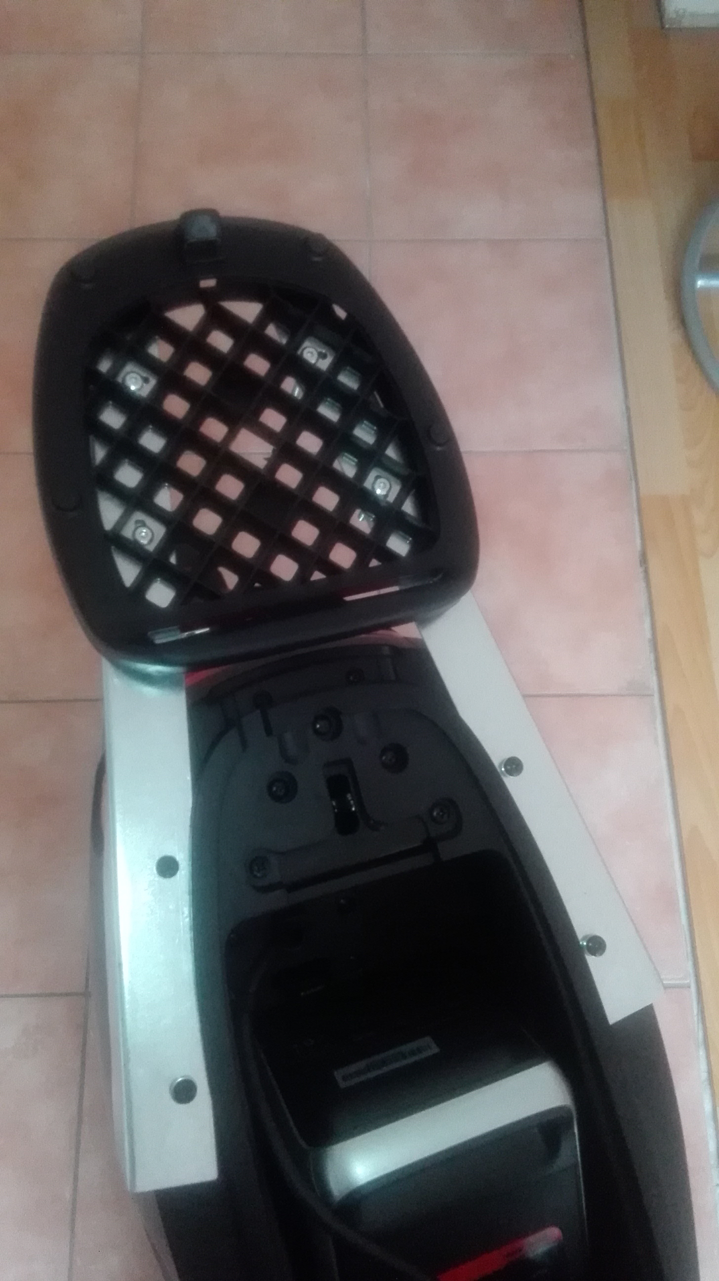

Hab mir jetzt selbst eins aus einem Blechwinkel hergestellt. Gibt es fertig im Baumarkt mit 1 Meter Länge. Mittig durchgesägt und Fasen an die kurzen Seiten. Vorne hab ich die Bohrungen der Handgriffe genommen. Die alten Schrauben sind für das Blechteil aber 2 mm zu lang.
Werde das alles vielleicht noch mattschwarz lackieren.
Das verzinkte Blech kostet nur ein paar Euro. Man kann natürlich auch Edelstahl nehmen.
War auch recht fix gemacht. 50x25 und 2dick sollte es in etwa sein.
Top Case ist dieser hier. Passt sogar ein Integralhelm rein, hat aber nur 27l und ist nicht zu wuchtig für den Kleinen. Kostet auch nur 22 Euro und ist auch nicht schlechter als die teuren Givis.
