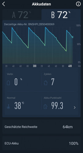

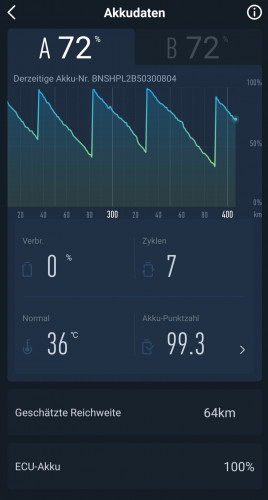

Ich habe gerade zwei merkwürdige Fehlermeldungen bekommen.
Hatte das schon mal jemand?
Fehler: Akku-Entladungssicherung + Temperatur

Es ist einfacher, wenn beide Kurven zeitgleich abgebildet werden. Hier im Verlauf sind verschiedene Endkilometer zu sehen. Daher kaum vergleichbar, was die letzten Kilometer passiert ist.
Welchen Firmwarestand hast du auf dem Roller? die 03er oder 11er?
Ich sehe das die Akkus sehr weit auseinander sind. Bei der 03er wird kein angleichen angezeigt, zumindest habe ich das noch nicht wirklich festgestellt. bei der 11er gleichen die Regler die Akkus an. Vielleicht ist hier aufgrund der hohen Temperaturen etwas gebremst worden?
Lädst du deine Akkus über Nacht bzw. gleichzeitig? Mein Eindruck ist, das du die Akkus immer recht voll hältst. Ich bin für voll... aber nur kurz vor dem fahren und dann nur laden wenn es dann auch notwendig ist weil die Strecke zu weit ist. Somit lade ich meinen Akku in der Regel eher zwischen 30-50% und dann auch schön über Nacht um die Zellen anzugleichen -> also ca 6 Stunden vor dem Losfahren.

hm, nö ich halte die nie "recht voll". ich lade wenn unter 40'% und ich mit der nächsten Fahrt unter 20% kommen würde.Mr.Eight hat geschrieben: ↑Mo 3. Jun 2019, 11:49Welchen Firmwarestand hast du auf dem Roller? die 03er oder 11er?
Den Drift von einem Akku zum anderen habe ich erst seit ich die 11er Firmware habe, vorher hatte ich das nie. seitdem lade ich gleich, fahre ich gleich und dann driften sie im Stand auseinander... und am Samstag scheinen sie im Stand so auseinander gelaufen zu sein, dass ein Akku heiß gelaufen ist?
siehe auch: viewtopic.php?f=63&t=8698&start=80

Das seltsame an deinen Kurven ist, das ein Akkus anscheinend immer nachgeladen wird und der andere permanent entlädt.
Daher war die Idee, das der eine Akku immer vollgeladen wird... Aber das scheint der Roller dann zu machen. Sehr seltsam.
