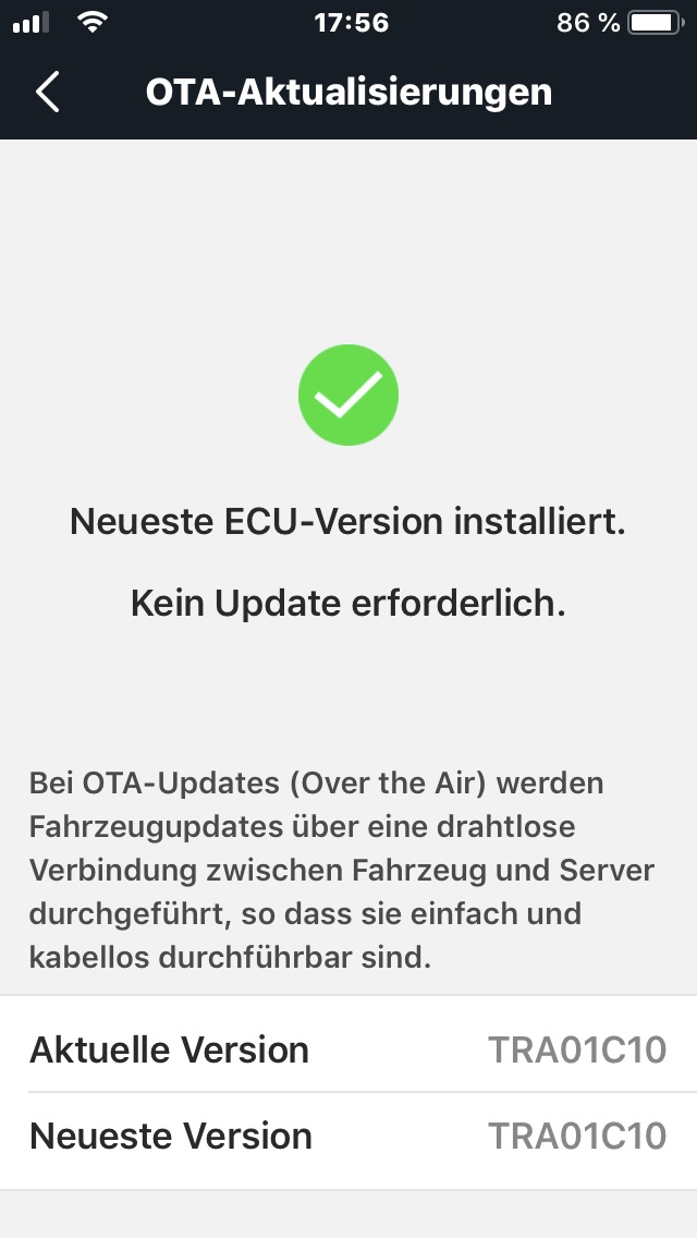

Ich habe heute das erste Mal die intelligente Prüfung des Rollers per App durchgeführt. Habe ich das erste Mal gesehen. Dabei stellte sich heraus, dass es eine neue FirmwRe gibt, die OTA installiert werden kann. Kann mir jemand sagen, wie dies gemacht wird?

Wenn Du die App Version 3.4.8 auf Deinem Smartphone hast (bei mir iOS, falls es Abweichungen in Android geben sollte) geht das so:

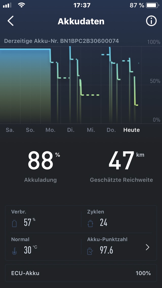

a) Fahrakku vom NIU möglichst vollladen und im NIU anschließem, prüfen unter „Akkudaten“ (wenn man auf den Akkustand auf dem Startbildschirm der App klickt), ganz unten, ob der ECU-Akku ausreichend geladen ist (ideal 100%).

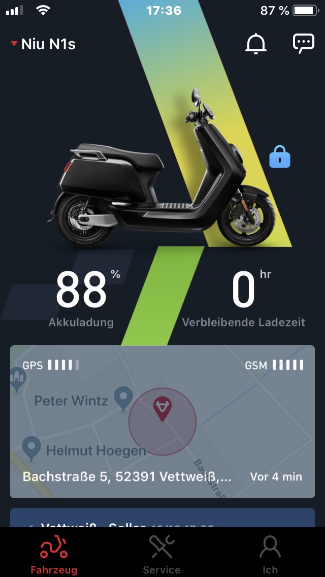

b) Den NIU an einer Stelle parken, wo guter GSM-Empfang herscht (ggf. mit Klick auf die Positionskarte überprüfen - GSM und GPS Empfangsqualität des NIU werden mit 5 Balken dargestellt).
c) unten „ich“ (unten, rechts auf den Bildschirm) anklicken, anschließend den NIU mit dem vergebenen Namen auswählen. Unter den Namen gibt es den Punkt „OTA-Aktualisierungen“ mit der aktuellen aufgespielten Version. Wenn Du da draufklickst, öffnet sich ein Menü wo die aktuelle Version aufgeführt ist. Sollte eine neue Version verfügbar sein, wird sie hier angezeigt und (per Klick) gestartet. Bitte genau die Updateanleitung durchlesen (gerade, wann Schlüsselschalter ein-/oder ausgeschaltet sein soll genaustens beachten). Dann sollte das Update nach der Zustimmung/Bestätigung eingespielt werden. NIU gibt dazu eine Dauer von bis zu 10 Minuten vor, bei mir hat es etwas über 3 Minuten gedauert, das hängt aber vom Empfangsqualität und Übertragungsrate des GSM-Moduls im Roller (ECU) ab.

Ok, danke für die ausführliche Antwort. Werde es morgen mal probieren. Noch eine Grage: Was ändert sich mit der neuen Firmware?

Weiß ich nicht, welche Firmware hast Du denn drauf und welche Version wird vorgeschlagen? Aktuell müßte TRA01C10 sein. Je nach NIU-Modell kommst Du von unterschiedlichen Versionen. Mit meinem 2017er Modell kam ich von der ECUKSR1.3, Erfahrungsberichte hier (Link). Einige 2018er Versionen haben Probleme beim Empfang und können (fast nur) von einem Händler aufgespielt werden.

Aktuell ist TRA01V07 drauf.

Das sollte eigentlich reichen, wichtiger ist, das der ECU-Akku möglichst voll ist. Hast Du vielleicht keinen GSM (Handy)-Empfang am NIU? Am Einfachsten funktioniert das Update in Freien.

Ecu Akku 100%, der Roller steht im Freien.
