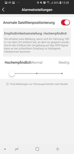

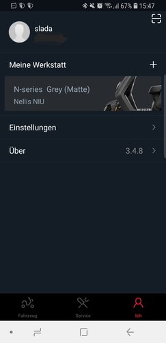

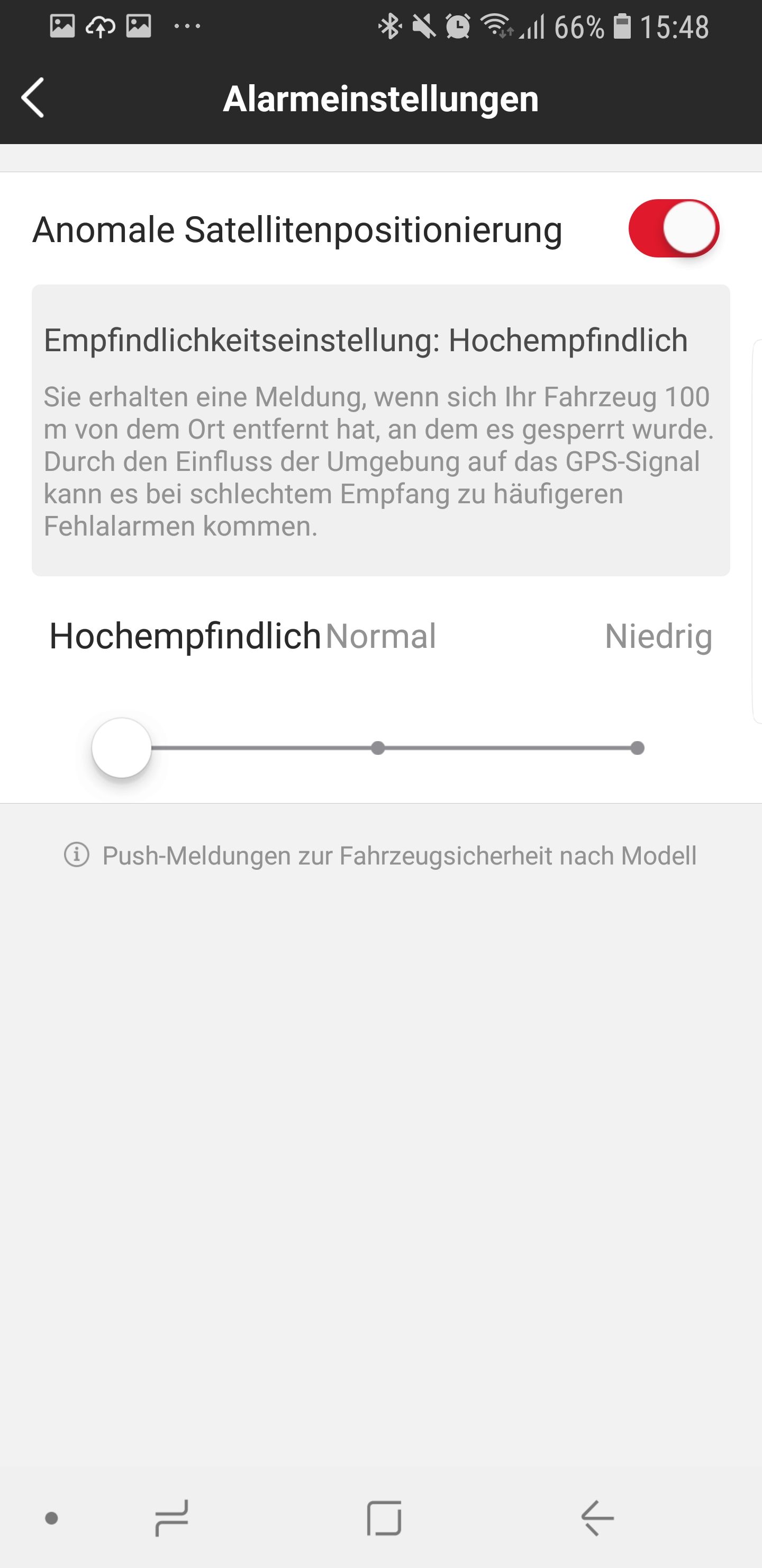

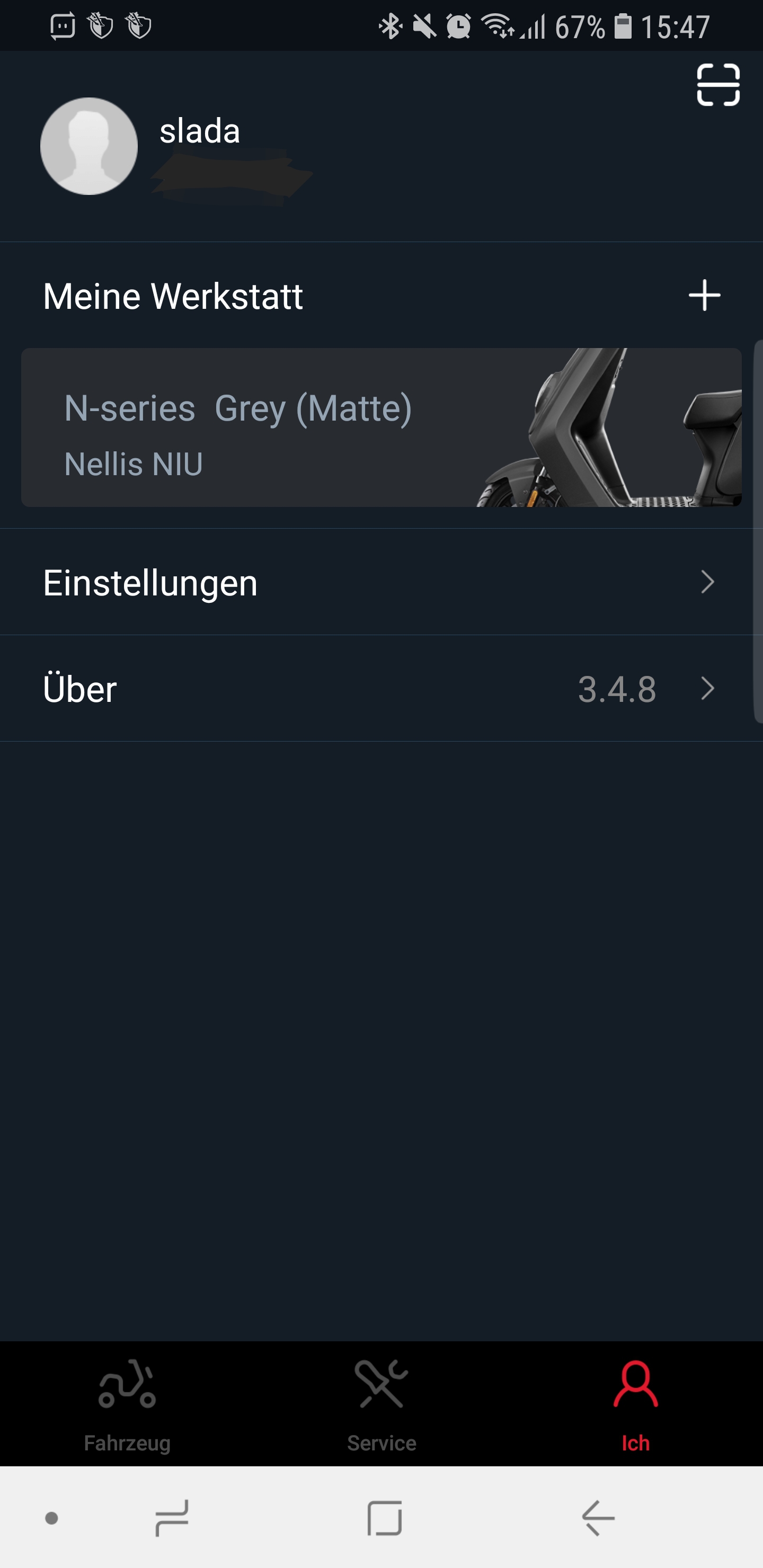

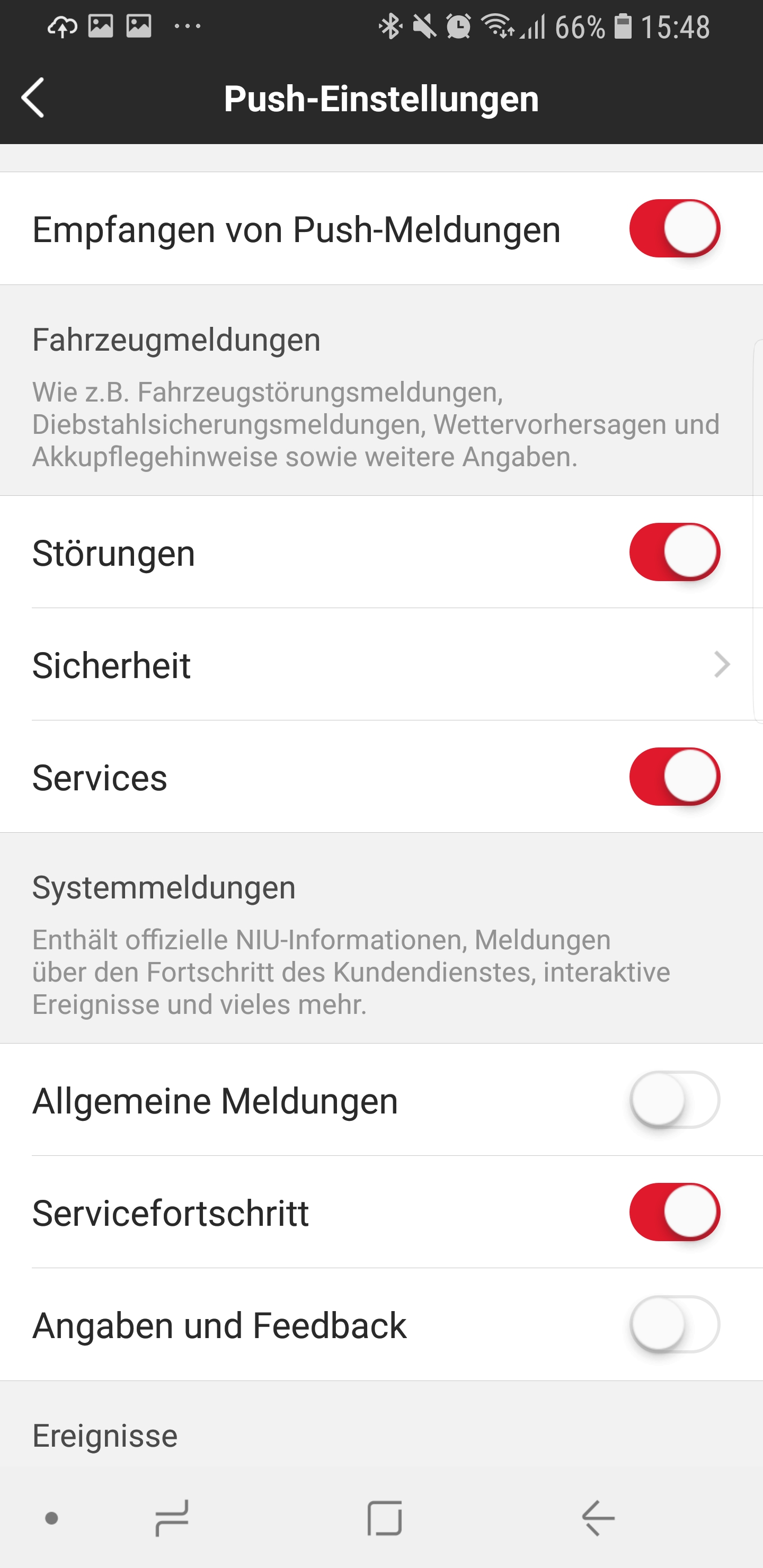

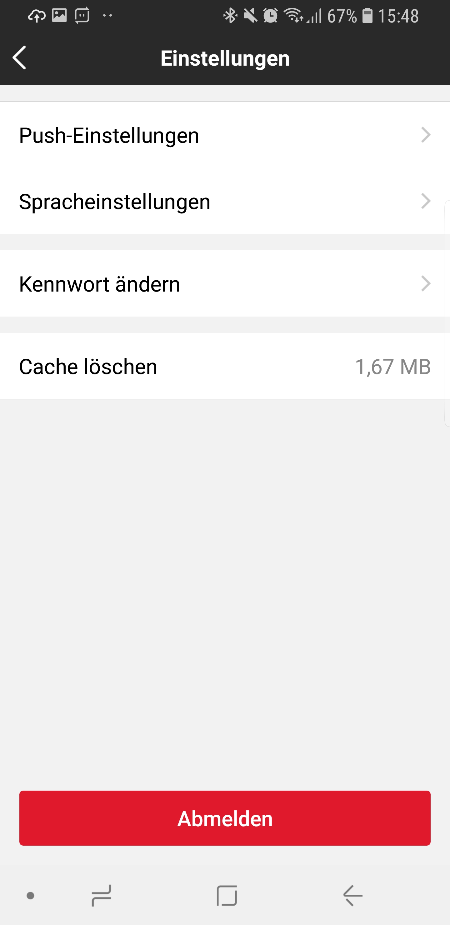

Gehe in der App auf Ich -> Einstellungen -> Push Einstellungen -> Sicherheit -> und dort ist eine Schieberegler

Ich bin diese Woche leider beruflich unterwegs und haben keinen Zugriff auf meine Datei, aber wenn man den roten Knopf der Fernbedienung hält, kommen hinternander 1—5 Signaltöne für die unterschiedlichen Empfindlichkeiten.
