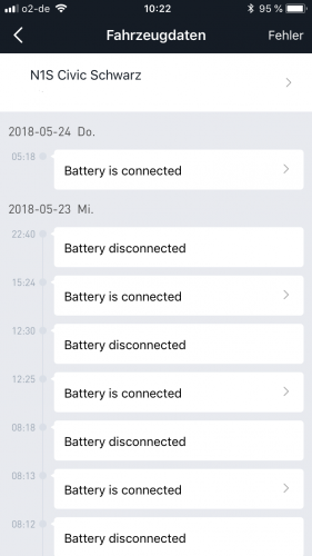

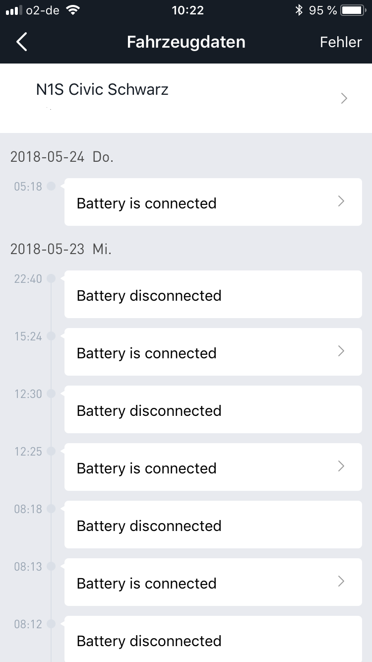

Seltsame Meldungen vom Roller bzgl. des Akkus.
Ohne den Roller auch nur zu berühren, wird immer wieder der Akku ab- und irgendwann wieder angeklemmt!!??
siehe Sceenshot.... .

Re: "Der Akku ist abgeklemmt, bitte bestätigen Sie...
Hast du den Test mit von mir oben beschriebenen Vorschlag schon versucht ?
Sieht aus wie ein Wackelkontakt. Wobei das wahrscheinlich den Kommunikationsbus betrifft. Es dürfte schwer zu diagnostizieren sein, ob es am BMS (falsches Signal), den Kommunikationsweg (beschädigte Kabel) oder Empfänger (Motorcontroller/ECU) liegt, sofern nicht weitere Kommunikationsfehler auftreten, würde ich vom Sender (BMS) oder den Kabel zwischen Fahrakku und den nächst verbundenen Element (dürfte der Motorcontroller sein) ausgehen.
Sofern offensichtliche Beschädigungen am Kabel auszuschließen sind, wäre der nächste Punkt die Firmware des BMS zu prüfen. Da Du ja mit der App die Fehler belegen kannst, würde ich mich mit dem Verdacht an den Händler wenden.

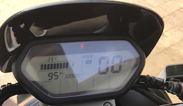

heute morgen war der Fehler wieder da. Habe den Roller gestern mit 95% Restladung abgestellt.
Jetzt wieder die Meldung „Akku abgeklemmt...“
Display und Roller ohne Funktion.
Spannung am Akku 35 Volt! gemessen.
Dann Ladegerät an-/abgeklemmt.
- Display geht an, Ladezustand 95%
Ladegerät weg..
- Display dunkel, Roller tot
nach einige male an-/abklemmen
- alles Gut!
- Akku zeigt jetzt 69,6 Volt an
- Display zeigt jetzt wieder eine Restkapazität 95%
Ladegerät weg..
- alles Gut!
Das deutet auf einen Defekt des Accusteckers hin. Die angezeigten etwa 34 Volt bedeuten, das der Accu für die Elektronic leer, oder nicht angeschlossen ist.
Unbedingt überprüfen lassen, weil es sonst auch zu Hitzeentwicklung mit bekannten negativen Auswirkungen kommen kann.
