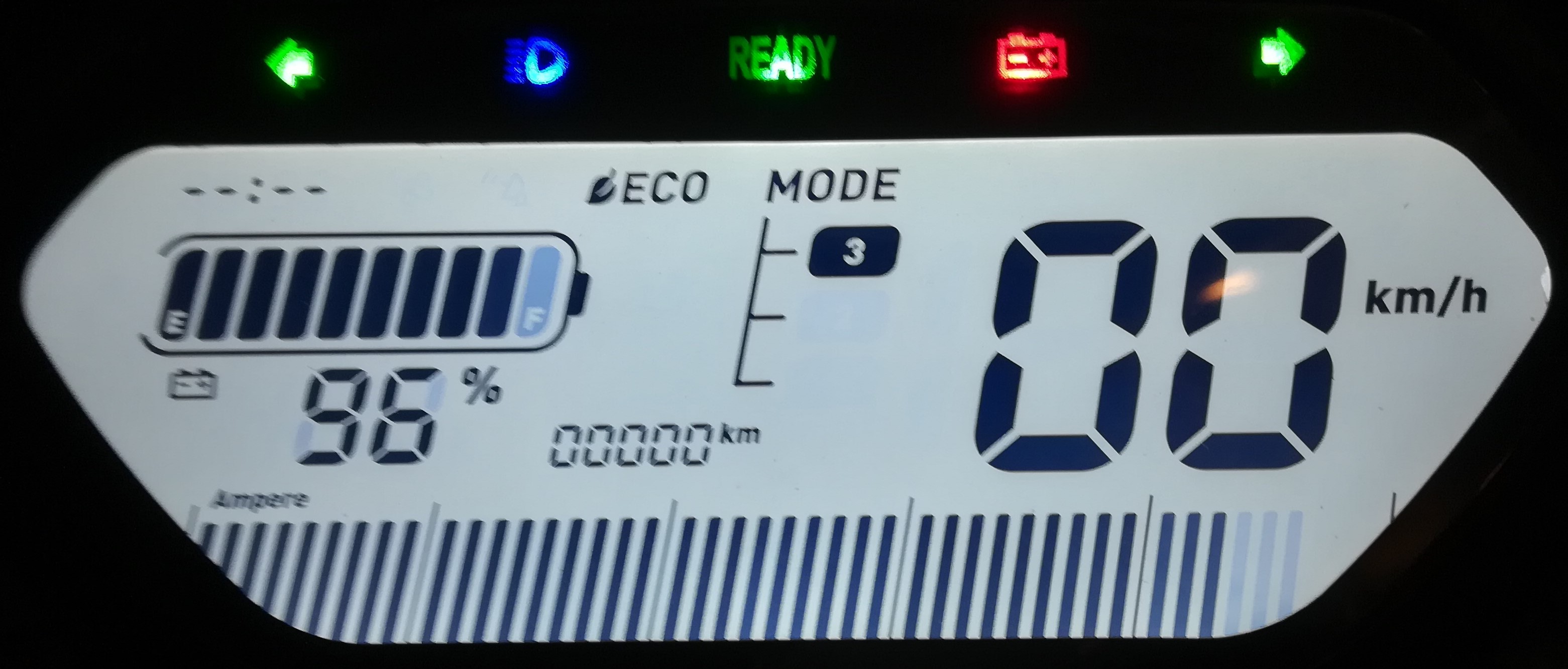

Re: Einschalt- Startproblem
Beitrag von GeriDe »
So sieht die Anzeige aus....ohne P Modus ..???

Im 2018er Modell haben sie es etwas geändert: Es wird kein „P“ ausgeschaltet, sondern ein „READY" eingeschaltet (über den LCD-Display). Siehe Handbuch Seite 14 und Seite 21. Falls Du es gerade nicht griffbereit hast, gibt es das ->hier<- (Link) zum .pdf-Download (2018er Modell).
Ich vermute, das Du den Fahrschalter nicht lange genug gedrückt hast (ich mußte mich auch erst daran gewöhnen). Laut Handbuch 2 Sekunden und das kann man als ungewohnt lang empfinden - weil sonst alles schnell geht, beim NIU.

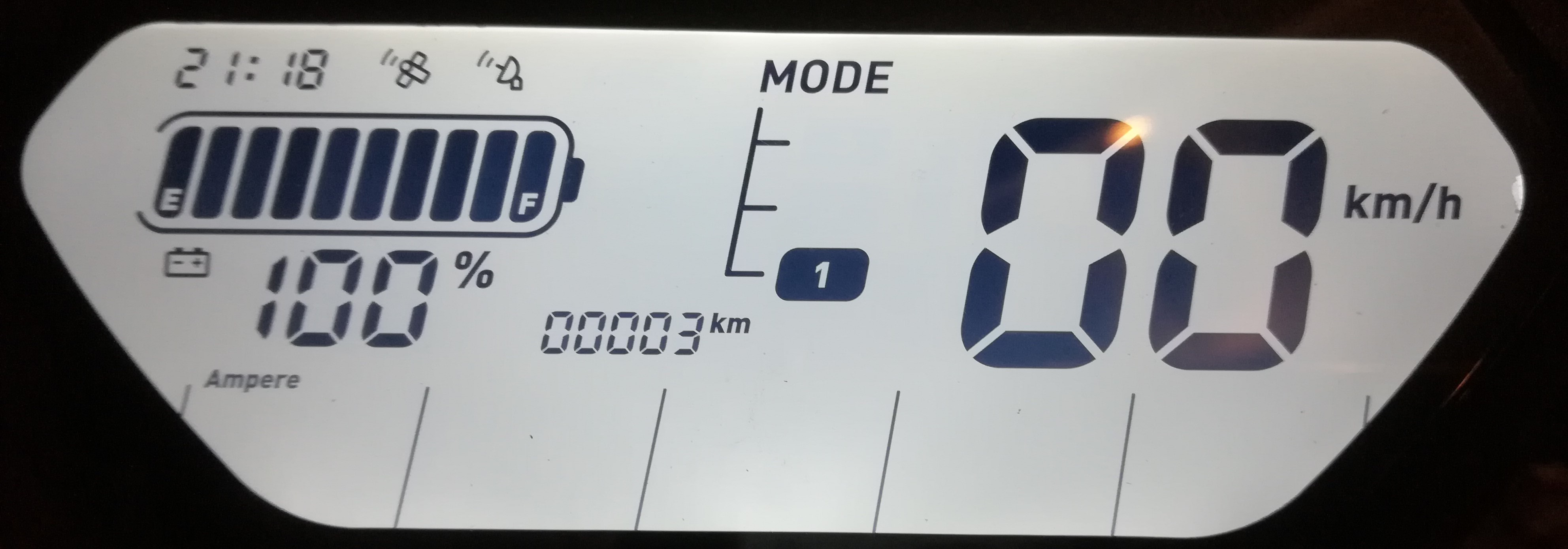

chrispiac hat geschrieben:
Di 3. Apr 2018, 22:37
Danke für die Richtigstellung ... Ready leuchtet beim Einschalten (neben den anderen) auch kurz grün auf , siehe Foto
Da bin ich auch schon alle Varianten durch, kurz (1sec) , mittel (3sec), lang (10 sec.), sehr lange (30sec.) ... hilft alles nichts, Roller geht nicht vom Fleck..... :cry: :cry:
