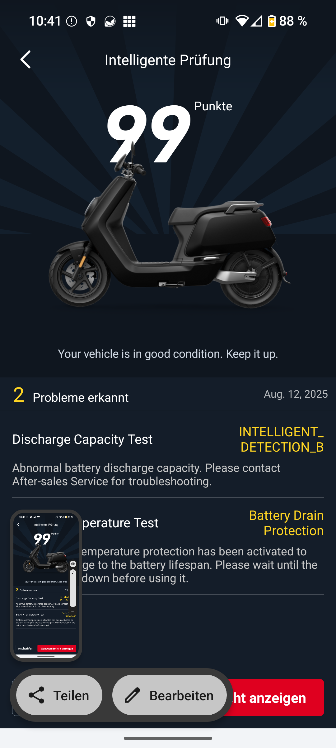

Niu N1 S Akku: was bedeuten diese Fehlermeldungen?

Bitte um Rückmeldungen....

Hast du mal probiert die Akkus mal länger am Strom zu lassen, nachdem sie voll geladen sind..?
Vielleicht ist das Balancing nicht ausreichend gewesen.. danach dann nochmal in die App schauen.
Ich hatte die Meldung auch mal, und dann nach dem länger Laden war wieder alles in Ordnung

Danke. Schon probiert.
