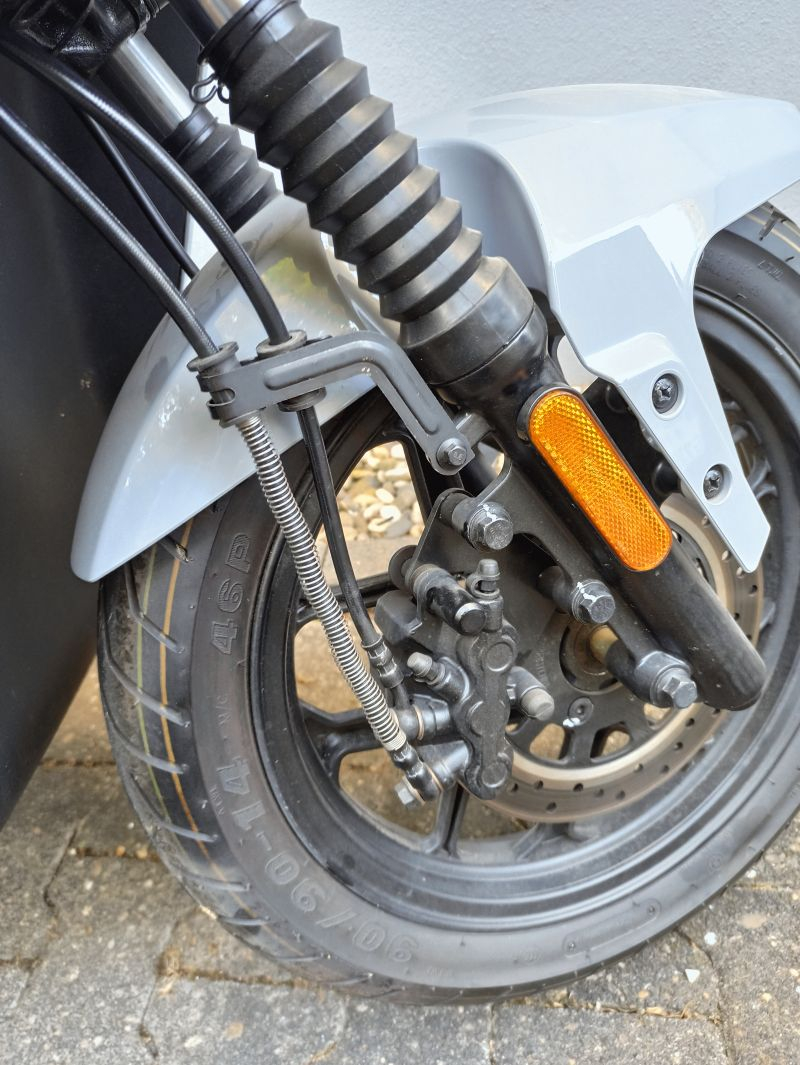

Sicherlich ein oft genanntes Problem aber hier doch irgendwie speziell.
Die Vorderradbremse geht immer wieder fest.
Ganz von alleine.
Das heißt ich stelle den Roller ab und wenn ich das nächste Mal fahren will ist die Bremse wieder fest.
Die einfachste Lösung ist dann einige Tropfen der Bremsflüssigkeit über die Entlüftung abzulassen.
Das hält dann bis ich den Roller wieder abstelle.
Den Bremssattel hatte ich schon ab um zu schauen ob die Kolben frei beweglich sind.
Er sind 2 Kolben.
Drück in einen Kolben rein geht der andere raus.
Das ist wohl normal.
Aber wenn ich beide Kolben rein Drücke geht gar nichts.
Nach meiner Vorstellung Sollte die Bremsflüssigkeit dann wieder in die Kammer der Bremspumpe gedrückt werden.
Das ist aber überhaupt nicht der Fall.
So erklärt sich für mich auch warum die Bremse irgendwann wieder fest sitzt.
Bevor ich anfange zu tauschen und auszubauen wollte ich hier mal nach Rat fragen woran es liegen könnte.
Mir ist auch nicht klar warum 2 Bremsleitungen zum Bremssattel gehen und 2 Entlüftungsschrauben vorhanden sind.
Ich hoffe ich konnte mich verständlich ausdrücken.
Vielen Dank

Ich sehe da drei Kolben. Das Fahrzeug hat CBS, möglicherweise ist da der Bremskraftverteiler defekt. Das würde ich persönlich nicht selbst machen, wenn ich dazu jemanden fragen müsste und vom Augenschein her schon die Bauteile nicht erkenne.

Die Analyse des Fehlers muss aus der Angabe "Wenn ich beide Kolben reindrücke geschieht gar nichts" erfolgen. Weiterhin würde ich meinen, dass das Problem nicht erst im Stand auftritt, sondern unbemerkt auch während der Fahrt, es sei denn, der Bremsflüssigkeitsbehälter ist in der prallen Sonne geparkt.
Mal abgesehen davon: ich zähle bei der Bremszange drei Bremskolben ...
Kann ich die beiden relevanten Kolben nicht manuell reindrücken, aber wechselweise schon, dann gibt es am ehesten ein Problem mit dem Rücklauf der Bremsflüssigkeit nach einem Bremsvorgang. Vorgesehen ist, dass nach dem Bremsen die Kolben durch die Dichtung wieder zurückgezogen werden, notfalls durch eine leicht unrund laufende Bremsscheibe weggedrückt werden. Das funktioniert nun nicht.
Von der Bremszange geht es in die Bremspumpe - soweit ich das sehe wird der dritte Bremskolben nur vom linken Bremshebel mit betätigt, und wenn dieser Kolben frei drückbar ist, dann wäre eine "CBS-"Verteilung unbeteiligt - zumal ich da eh zwei getrennte Druckkreise vermute.
Trifft es doch nur den dritten Kolben (wahrscheinlich der mittlere), dann anaylsiert man das CBS-System. Tritt das Problem nur vorne und nicht hinten auf, dann den CBS-Verteiler wechseln.
Im Standbetrieb entstehende Dampfblasen scheiden wohl mal einfach aus. Und wenn es zuviel Bremsflüssigkeit wäre, dann wäre nach einer einmaligen Druckentlastung durch Ablassen von Bremsflüssigkeit das Thema auch erledigt gewesen.
Mögliche Defekte können daher auch sein eine verquollene Bremsleitung oder ein Defekt in der Bremspumpe, z.B. durch Verunreinigungen.
