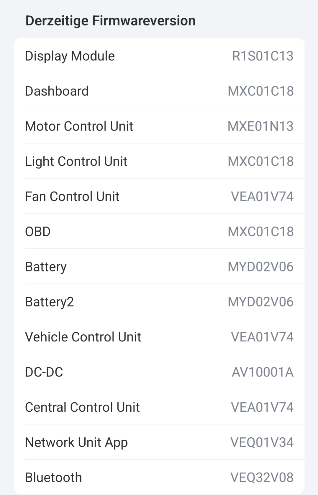

Das spricht dann eher für Software Bugs, welche Stände hast du drauf?
tim_ev
- Beiträge: 5
- Registriert: Mo 24. Mär 2025, 08:18
- Roller: NIU MQI GT Evo
- PLZ: 44652
zock3r1608

Re: NIU MQI GT EVO Fehler 134 Fehler 154
Bist auf dem aktuellen Stand soweit.
Es gibt für die ECU noch die V75 und Bluetooth Modul die V11.
Aber das wird hier nicht das Problem sein. Roller mal Verkleidung und Sitzkissen demontieren, einschalten und mal an allen Kabel wackeln und rütteln, ggf. irgendwo eine Unterbrechung irgendeiner Sense-Leitung oder so.
