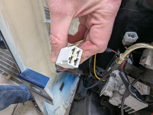

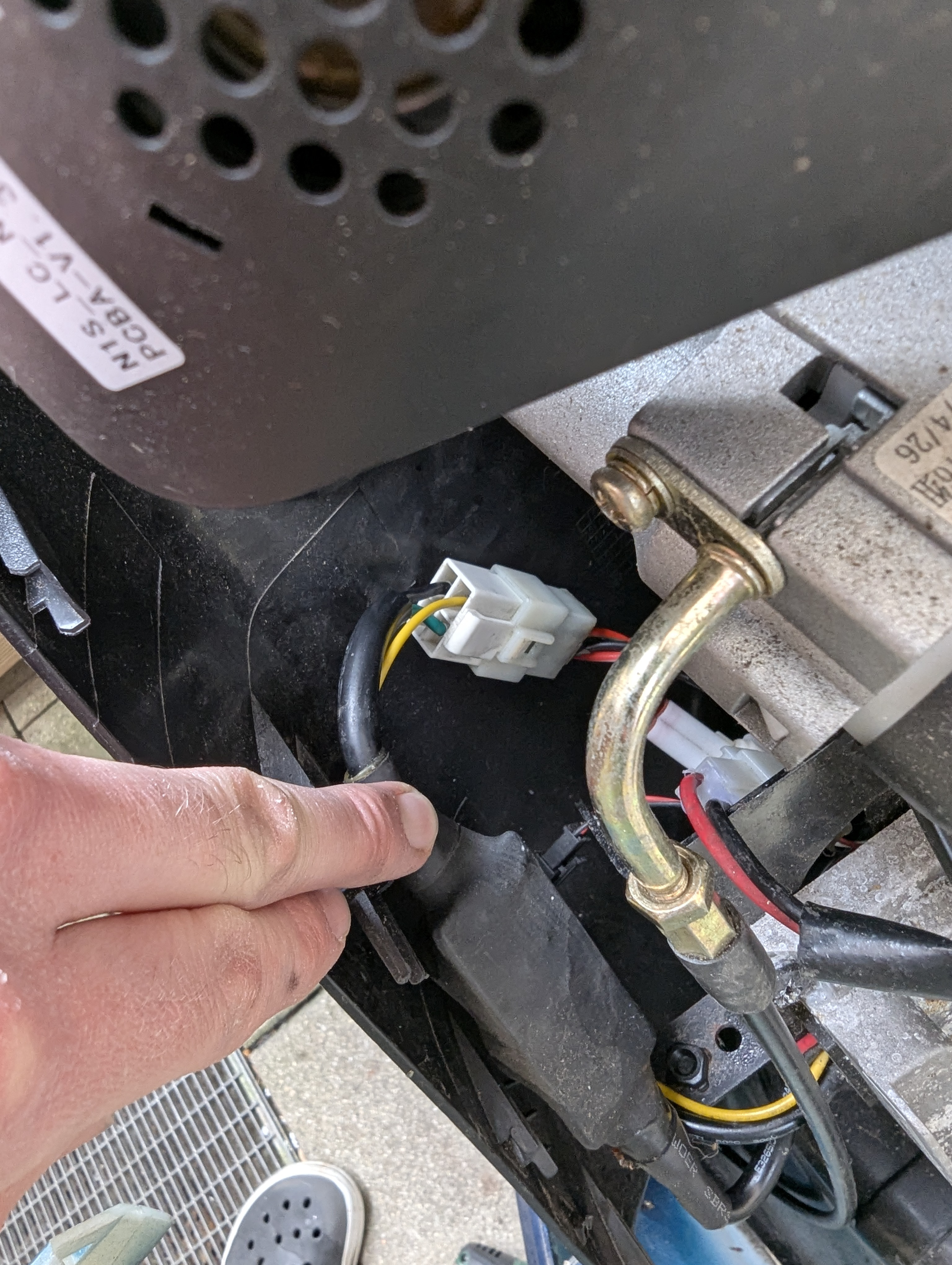

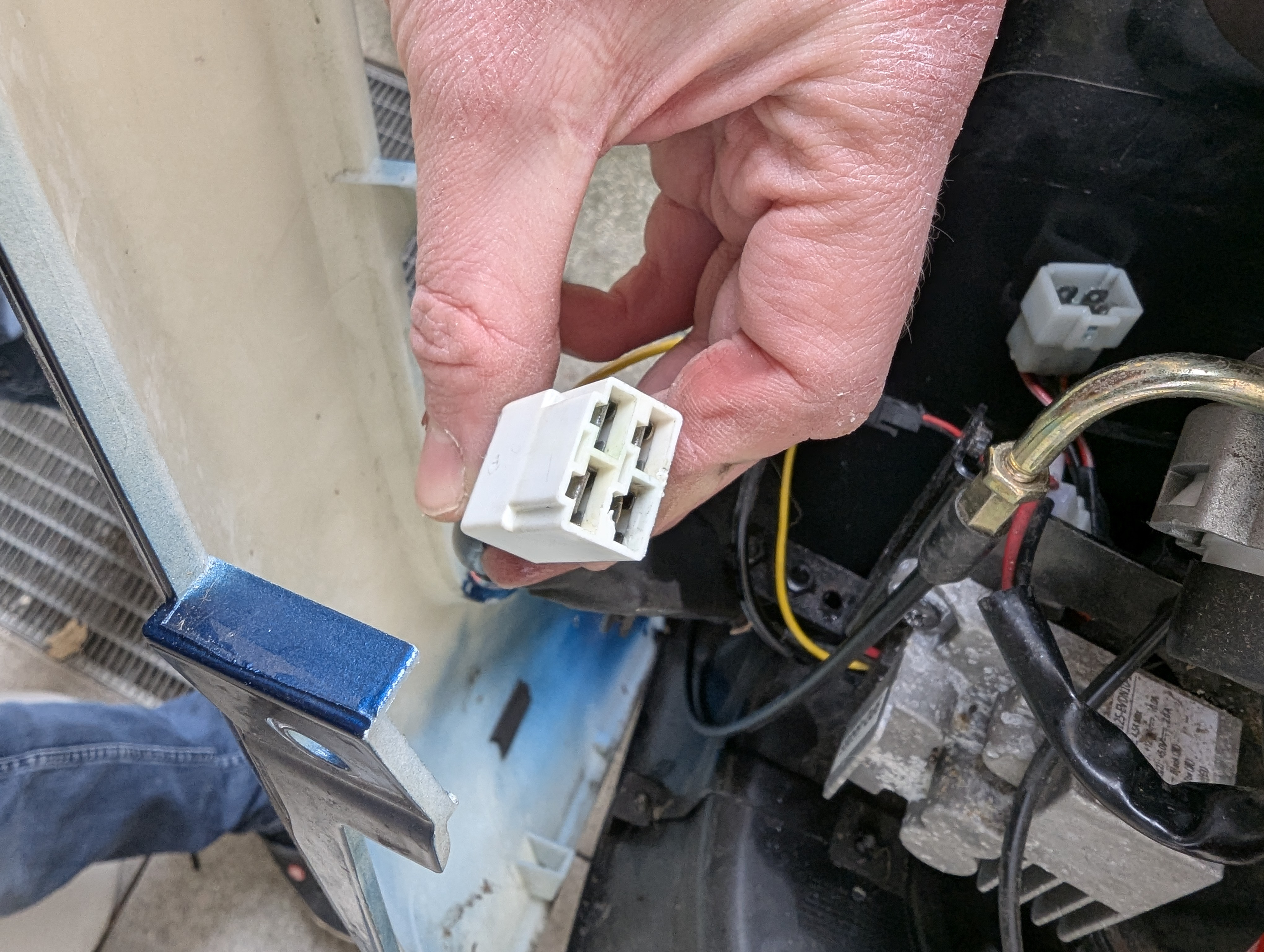

Den Stecker (das Kunststoff) kannst Du wieder nehmen.
Geh mit einem kleinen Schraubenzieher, in das kleine Viereck. Da kann man eine "Raste" runterdrücken und der Stecker kann entriegelt werden.
Dann kann man ihn nach hinten rausziehen und neu ancrimpen.
(Es gibt auch entsprechende Entriegellungswerkzeuge, das lohnt aber nur, wenn man es täglich benutzt)

Natürlich auf beiden Seiten erneuern.
Jeder KfZ-ler hat auch eine entsprechende Crimpzange.

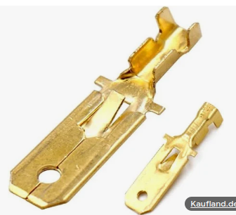

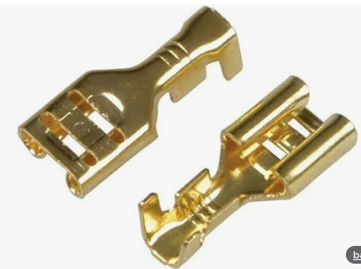

Gerade gesehen. Die Oberen, sind die falschen Stecker. Die müssen mit Raste sein. Die auf dem Bild sind ohne Raste.

super, danke für die schnelle Antwort!! ich brauche ja dann das Gegenstück von den Steckern auf dem unteren Bild, richtig? Also quasi die oberen mit Raste.
