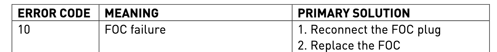

Hallo, seit einigen Tagen lässt sich mein Niu N1S nicht mehr starten, Akku ist geladen. Display zeigt beim Drehen des Gasgriffs Fehlercode 10. Motor dreht sich aber nicht. Display zeigt aber an, dass er Saft zieht. Kennt jemand die Ursache?

Dieser Fehler dürfte einen fehlgeschlagenen Selbsttest vom Controller bedeuten.
Mit Chance sind nur die Kontakte vom Controllerstecker oxidiert.
