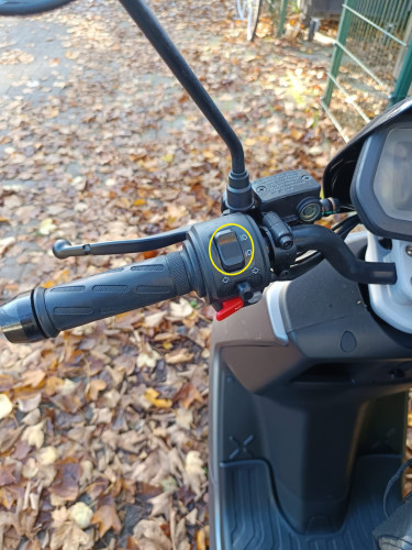

Schau mal nach der Fernlichtwippe an der linken Seite des Griff. Also gegenüber des Lichtschalters. Es kann sein das der verklemmt ist und deshalb dauerfernlicht hat.

Der Schalter der hier gelb eingekreist wurde ist ohne Funktion.

Der gelb eingekreiste Schalter ist der für Dauerfernlicht. Bodo 1800 meint die kleine Wippe, die man mit dem linken Zeigefinger quasi zwischen Haltegriff und Bremshebel bedient.

Ne der klemmt auch nicht. Lässt sich normal betätigen, reagiert aber auch nicht, also keine Funktion.

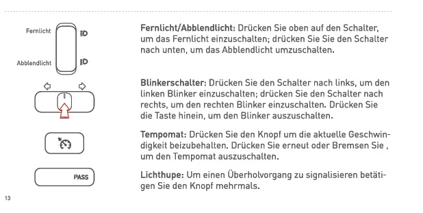

Das Fernlicht geht nur aus, wenn ich die Schalter in dieser Reihenfolge betätige.
Zum Anmachen -> Schalter ganz normal nach oben schalten
Zum Ausschalten -> Schalter nach unten, Schalter nach oben und Schalter nach unten. Warum auch immer, jedenfalls kriege ich das Fernlicht nur mit dieser Kombination aus.
Ich weiß jetzt nicht, ob das normal sein soll, aber in der Betriebsanleitung steht nichts davon und bis dato kenne ich kein Fahrzeug, dass solch eine Funktion hatte.
