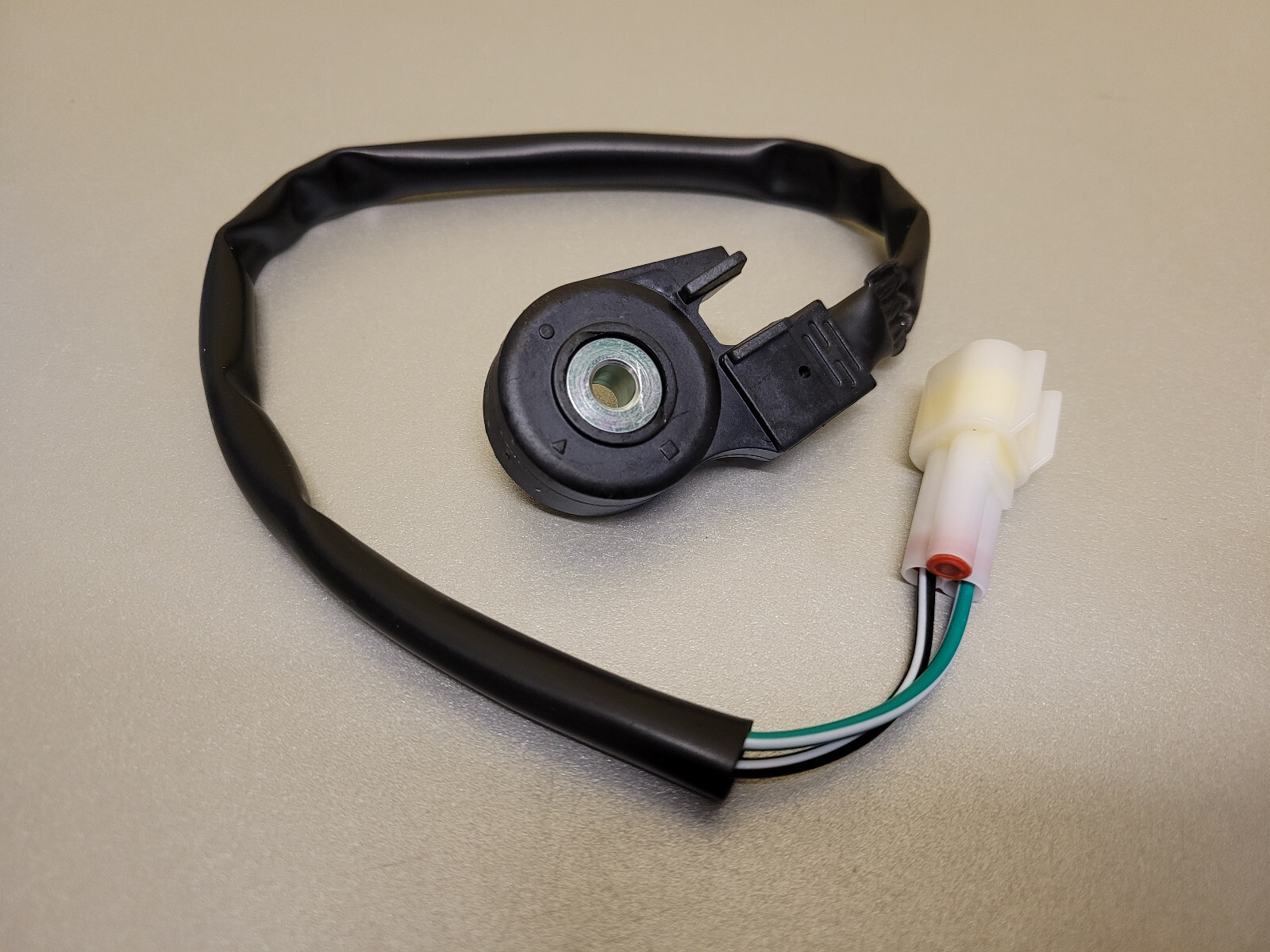

Du hast schon gut recherchiert. Das Umschalten in den Ready-Modus erfolgt nicht, wenn vom Seitenständerschalter (und wohl auch von den Bremsschaltern) noch das Signal für die Motorunterdrückung anliegt. Ich bin mir bei NIU nicht sicher, ob man das auch am hell leuchtenden Bremslicht erkennt (das ist bei vielen E-Rollern so). Der Seitenständerschalter kann festhängen in der Schaltposition für "Ständer ausgeklappt", obwohl der Ständer tatsächlich eingeklappt ist. Zieht man (als Nothilfe) dessen Kabel von der Steckverbindung ab, ist das störende Signal weg. Kabel durchschneiden (um schnell weiterfahren zu können) hätte den gleichen Effekt. Die Steckverbindung ist "natürlich" unter Plastik verborgen.
So sollte der Schalter (am Drehpunkt des Ständers) aussehen (Unterschiedliche Teile/Anschlüsse je nach Baujahr):
