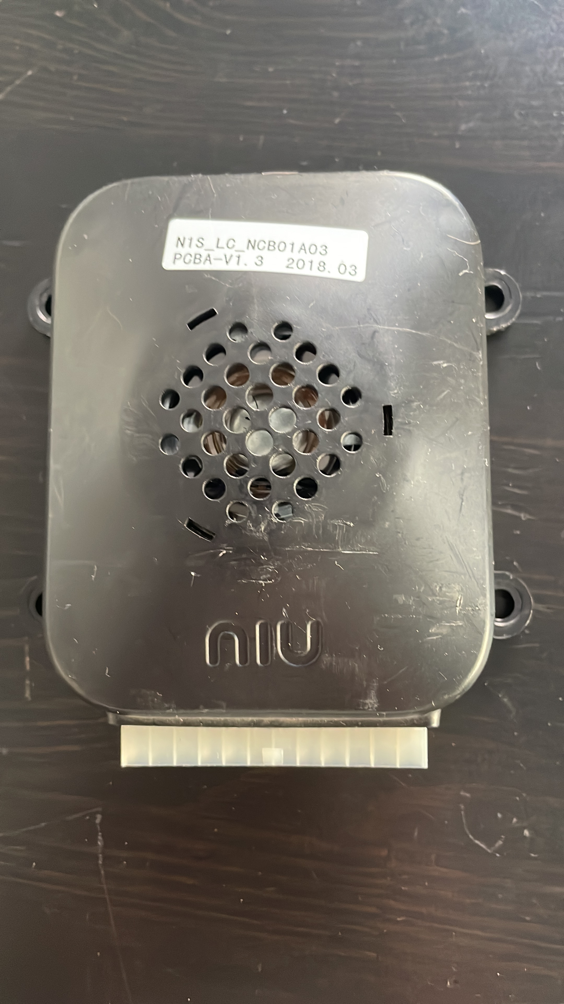

So sieht das Teil aus

daniel079 hat geschrieben:
Fr 15. Sep 2023, 18:28
Ja das ist ja die klassische LCU. Aber so wie Eight das erzählt gibt es noch eine kleinere Version davon.
