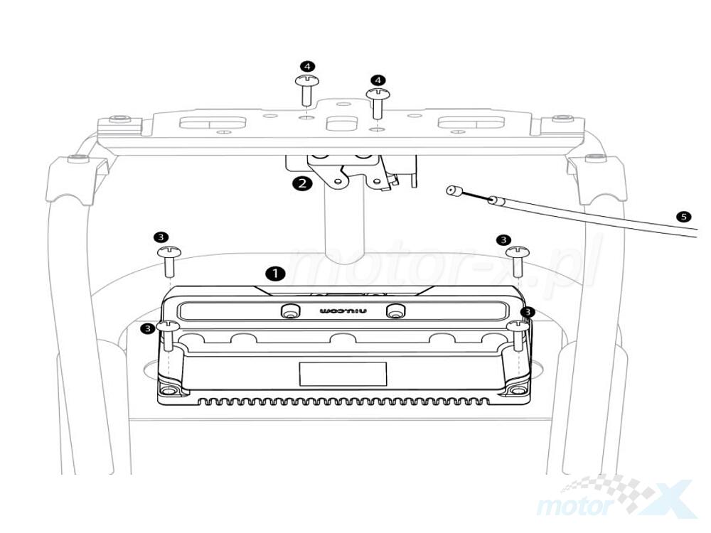

der Motor-Controller (FOC-Controller) müsste im Bereich hinten unter der Sitzbank (unter deren Verriegelung) zu finden sein:

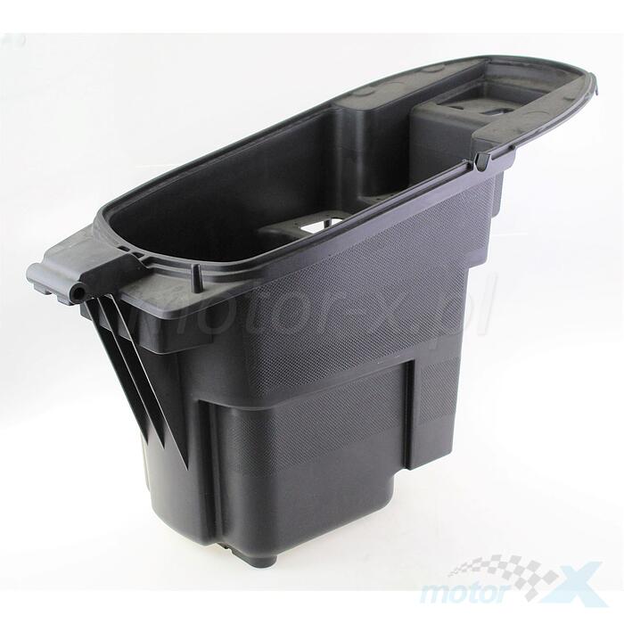

Und genau darüber sitzt die Akku-Wanne:

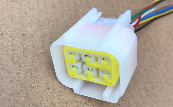

vielen Dank für Deine Antwort. Wo finde ich die Hall-Leitungen zum Motor? Sorry, bin leider ein Noob.

die Hall-Leitung hat den großen 6-fach.Stecker:
