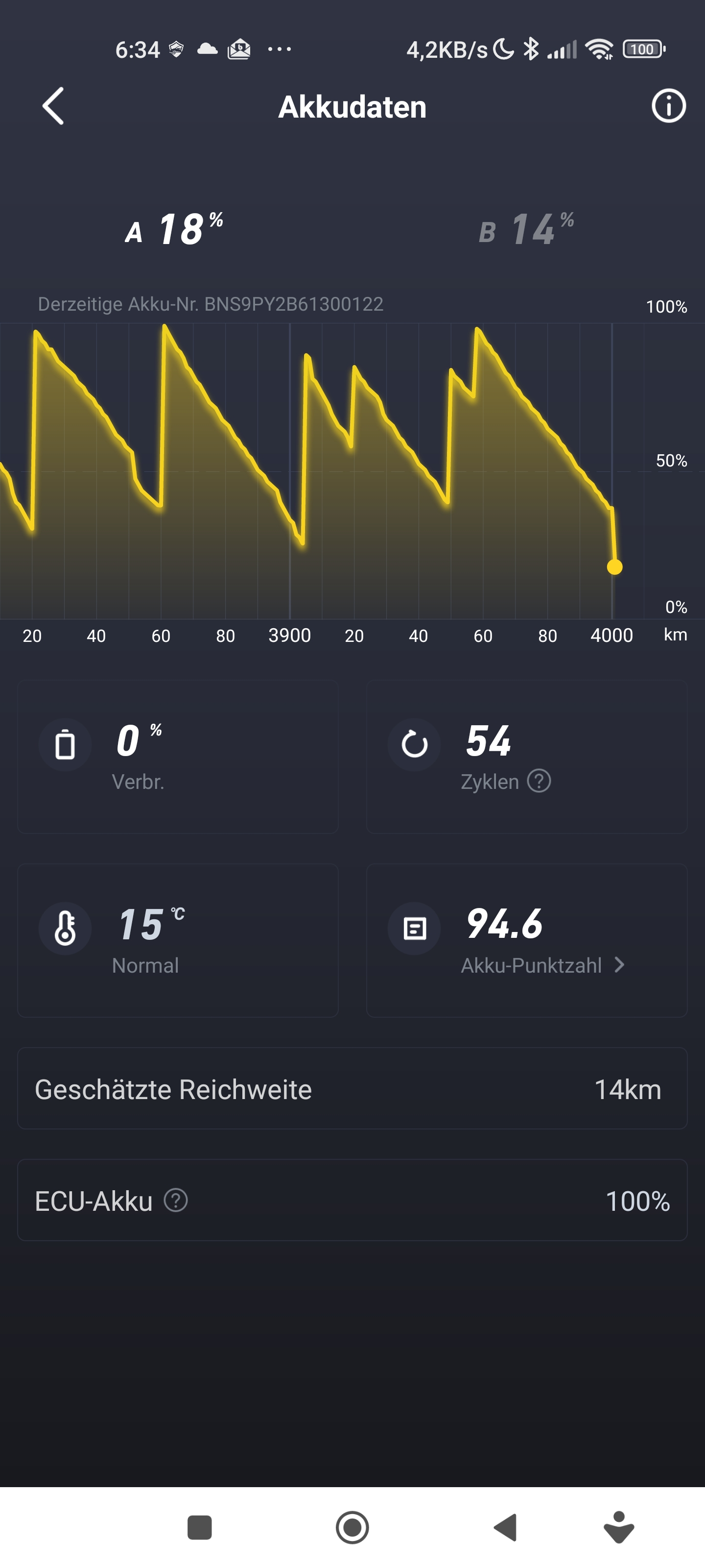

Ich habe meine GTS am Dienstag mit 35% Akku abgestellt. heute wollte ich damit fahren (Donnerstag) doch sie hat nur mehr 14%. Hat jemand eine Idee, wie es zu diesem massiven Verlust kommen kann?

Zeig mal dein Ladestand-Diagramm her. Ich vermute, dass die 35% von neulich gar keine 35% mehr waren, sondern es dir nur als solche vorgegaukelt wurden (passt das von den km her zusammen?). Ich würde 1x voll aufladen (zum Kalibrieren) und weiter beobachten.

Als erstes würde ich mir nicht diese Startseite ansehen sondern den Akkuverlauf.
Danach würde ich es einfach einmal beobachten. Würde es erstrangig aber auf eine BMS Korrektur setzen. Bis zu 5% am Tag können mal auftreten. Der ECU Akku will geladen werden, der Roller telefoniert die ganze Zeit nach Hause und vermittelt dir seinen Standort, das BMS will auch versorgt werden.
Die Gründe können vielseitig sein.
Einfach beobachten. Und wenn man nicht will, das der Akku leergesaugt wird... nimmt diesen mit nach Hause.
Persönlich bleibt dieser bei mir nie über Nacht im Roller. Diebstahlschutz und bedingt durch die Lademöglichkeiten. Vermutlich kannst du die Akkus im Roller laden. Wie gesagt...
Beobachten. Niu ist da sehr erfinderisch mit der Prozentanzeige.
