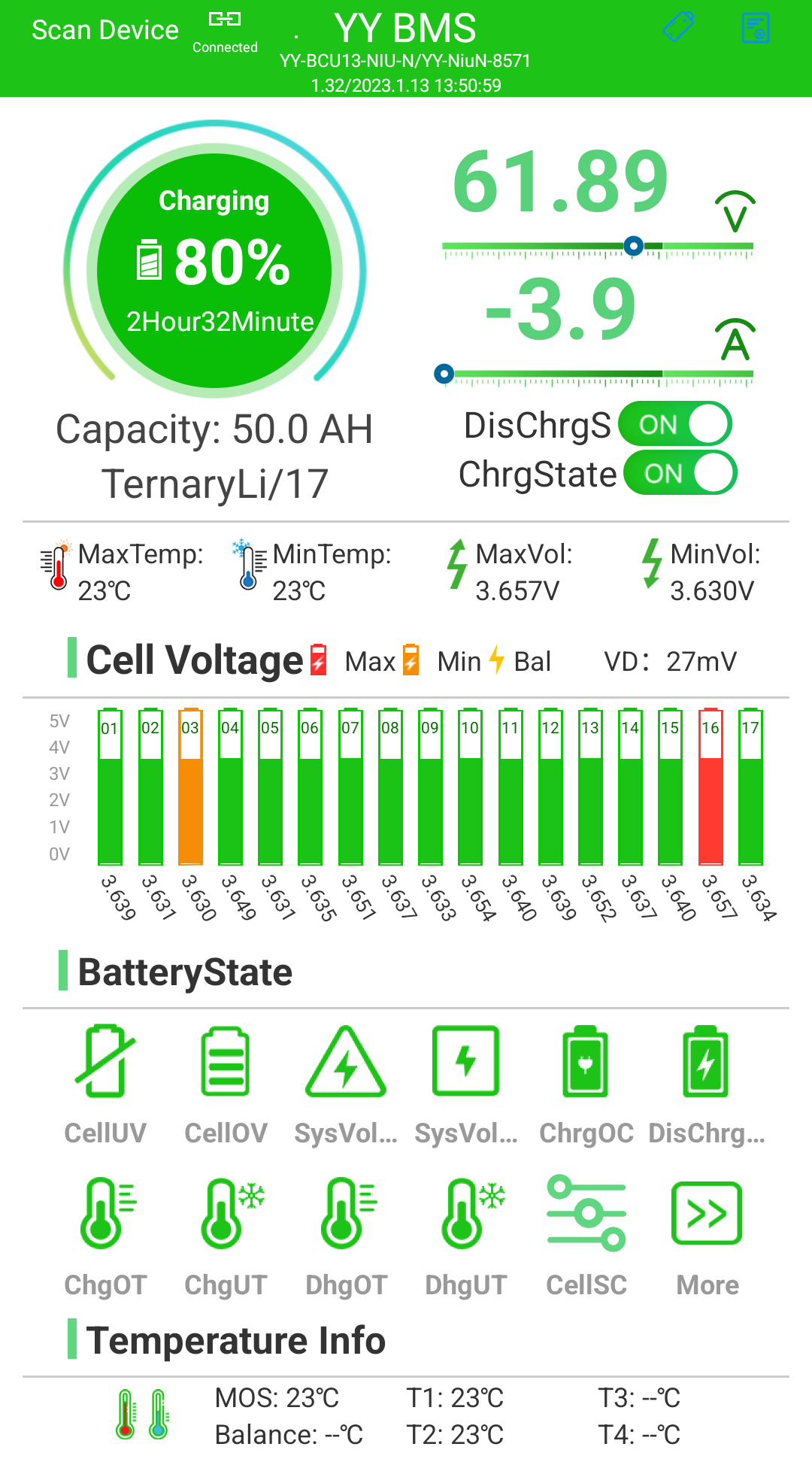

Ist wieder Repariert. BMS war defekt. Jetzt ist ein Aliexpress Nachbau drinne und hat sogar Bluetooth.
NIU BMS NQi N1S N1 Original Lithium-Batterie Schutz Bord
https://a.aliexpress.com/_EvBpsaH
Steht irgendwo nochmal als link auf irgend einem N1 Beitrag den ich jetzt nicht mehr finde.
