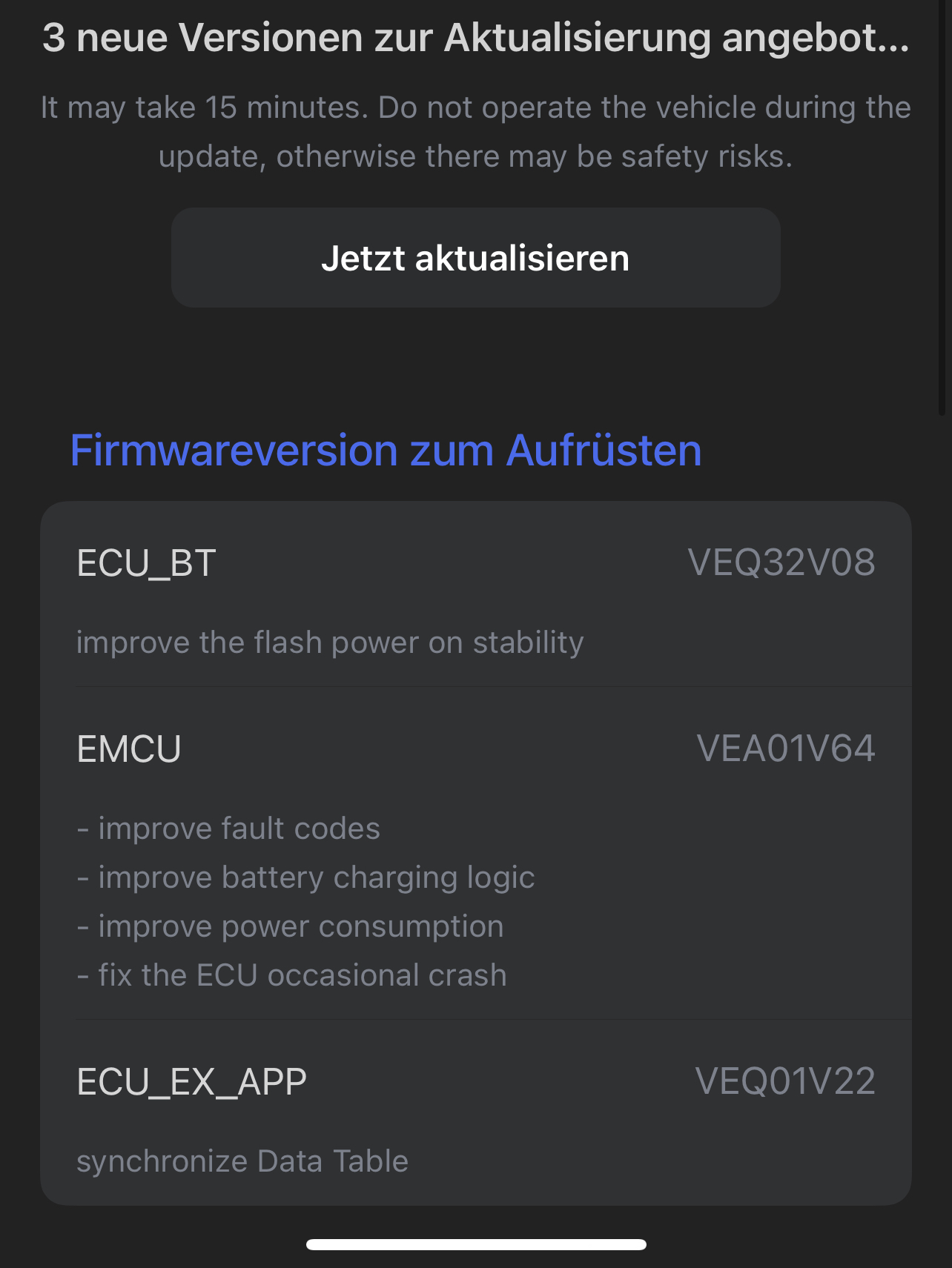

Seit der vorletzten Softwareversion wird die 12 Volt Batterie aus den Antriebsbatterien wohl nachgeladen, auch ohne das der Roller in Betrieb ist.

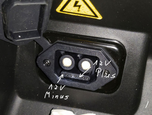

An der Ladebuche im Roller liegt an der 7 poligen Leiste unterhalb der zwei Fahrakkubuchsen immer, auch wenn der Roller abgeschaltet oder die Fahrakkus abgeklemmt sind, die Spannung der 12 Volt Batterie an.
Ich habe mit einem kleinem Schaltnetzteil das im Leerlauf kaum 0,1 Watt braucht, zunächst auf 12 V , jetzt auf 13,5 Volt eingestellt und mittels eines modifiziertem Stecker aus dem Modellbaubereich, nun den 12 V Akku gepuffert.
Update 23.01.: Die 12 V Batterie wird jetzt auf 13,5 V gehalten, der Ladezustand der ECU Batterie
fällt laut App aber weiter.
Inzwischen steht fest, der ECU Akku wird nur geladen wenn Fahrakku A angeschlossen ist. Auch bei gepufferter 12 Volt Batterie entlädt sich der ECU auf knapp unter 40% und schaltet dann das Modem ab und verbleibt bei ca. 40%. Mit diesem Ladestand kann der Akku problemlos mehrere Monate gelagert werden. Ob man die 12 V Batterie wie ich im moment puffert oder abklemmt, bei längerer Betriebspause, ist also egal.
Auf der 7 poligen Leiste unter den Fahrakkuladebuchsen ist der
Pin ganz links MINUS, der Pin Nr. 5 (von links an gezählt ist PLUS)
Alternativ nimmt man die 12 V am OBD Stecker.
