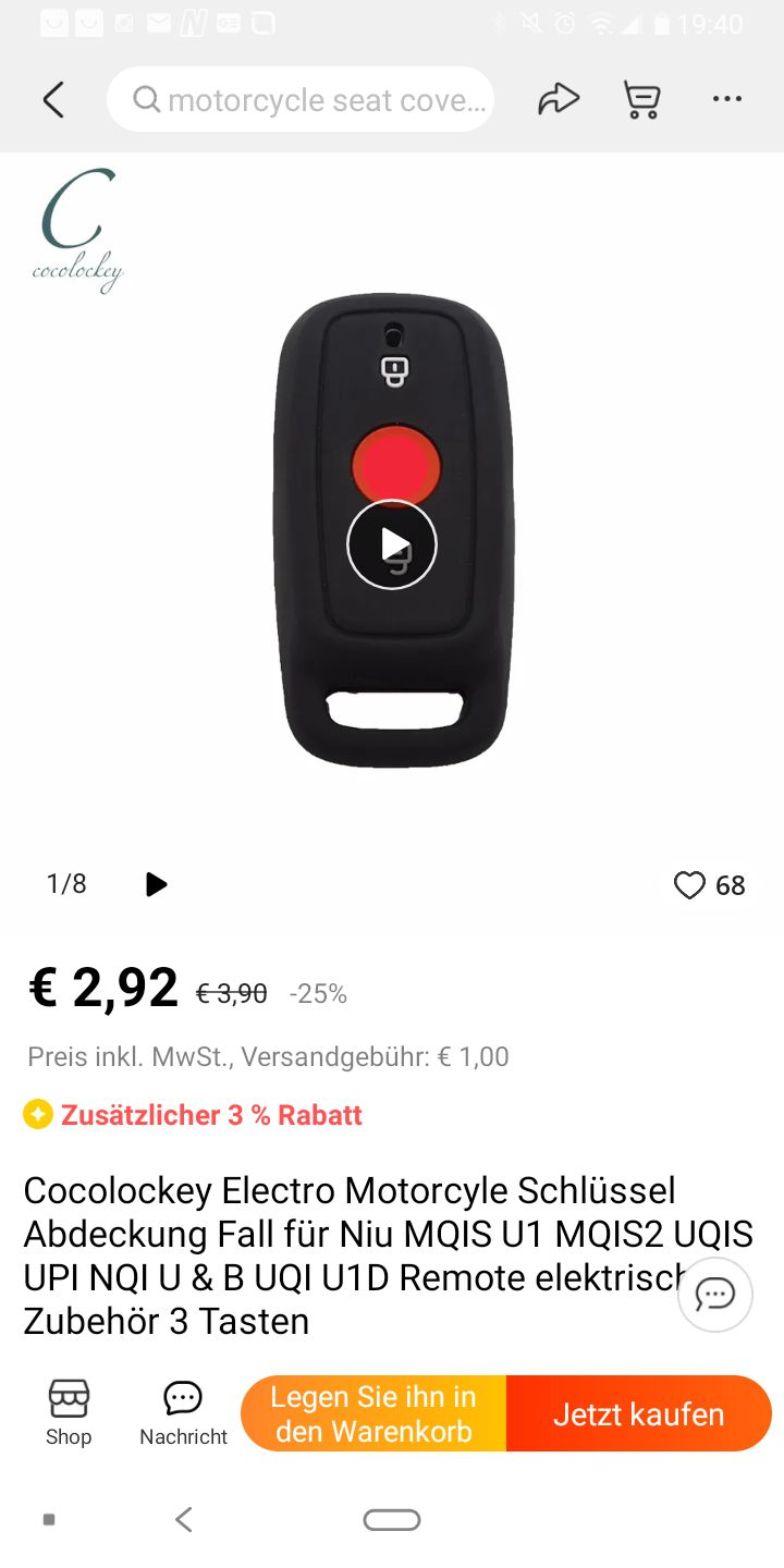

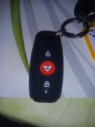

Hab mir bei Ali eine Silikonpelle für den Schlüssel besorgt und seitdem ist ruhe. Die Kontaktwippe war wohl zu empfindlich und löste unkontrolliert aus

topjung hat geschrieben:
Do 19. Jan 2023, 18:16
Hast du mal nen link? Soweit ich weiß gibt es speziell für den EVO Schlüssel noch nichts an Hüllen.

Link nicht aber Schlüsselwörter zum finden
