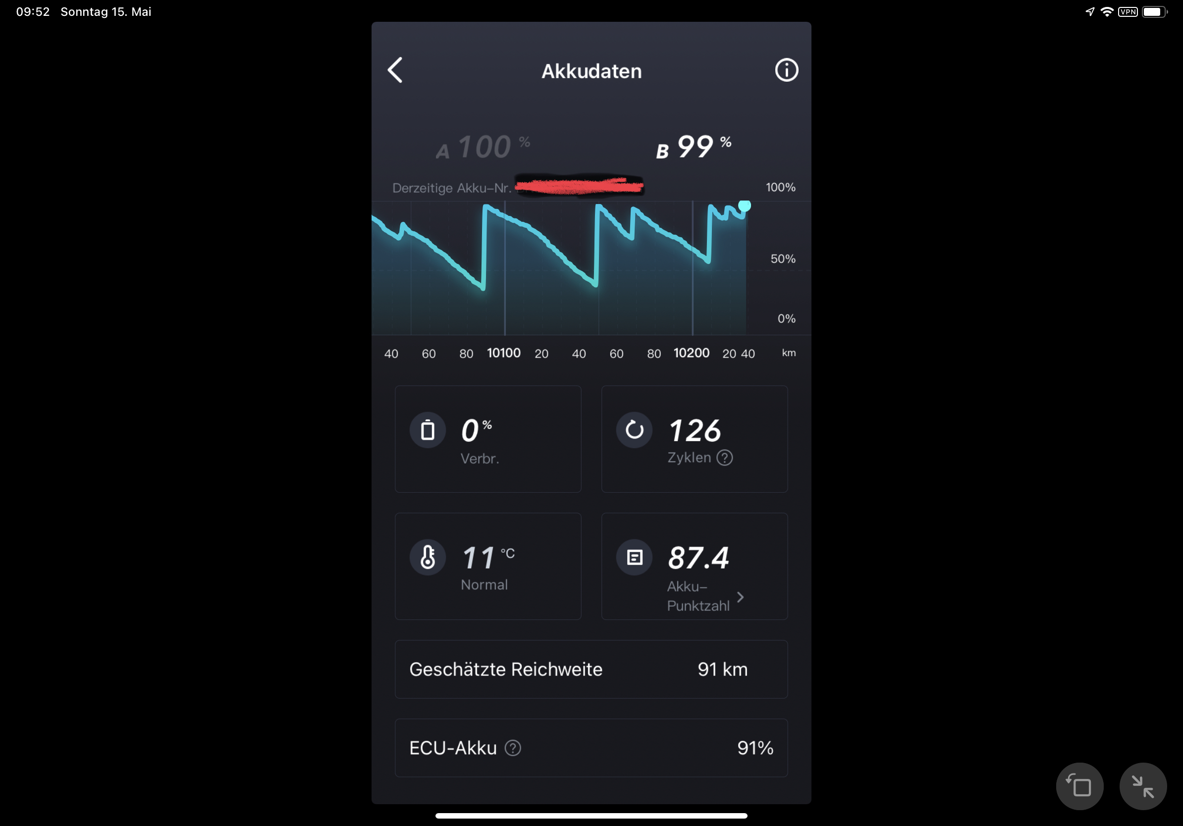

Fahre dasselbe Modelljahr, habe seit Ende letzten Jahres ähnliche Probleme, Reichweite schlagartig auf rund 40km mit Reserve abgefallen...

91 km Reichweite hat er mir noch nie angezeigt, wobei man der App eh kein Glauben schenken kann. Bei mir werden 60 km angezeigt wenn der Akku voll ist..
Darf ich mal fragen wieviel Du wiegst? Denke mal, dass das schon ne Menge ausmacht.
Ich sehe gerade, dass du keinen N1S hast. Das kann man dann eh schlecht vergleichen...
