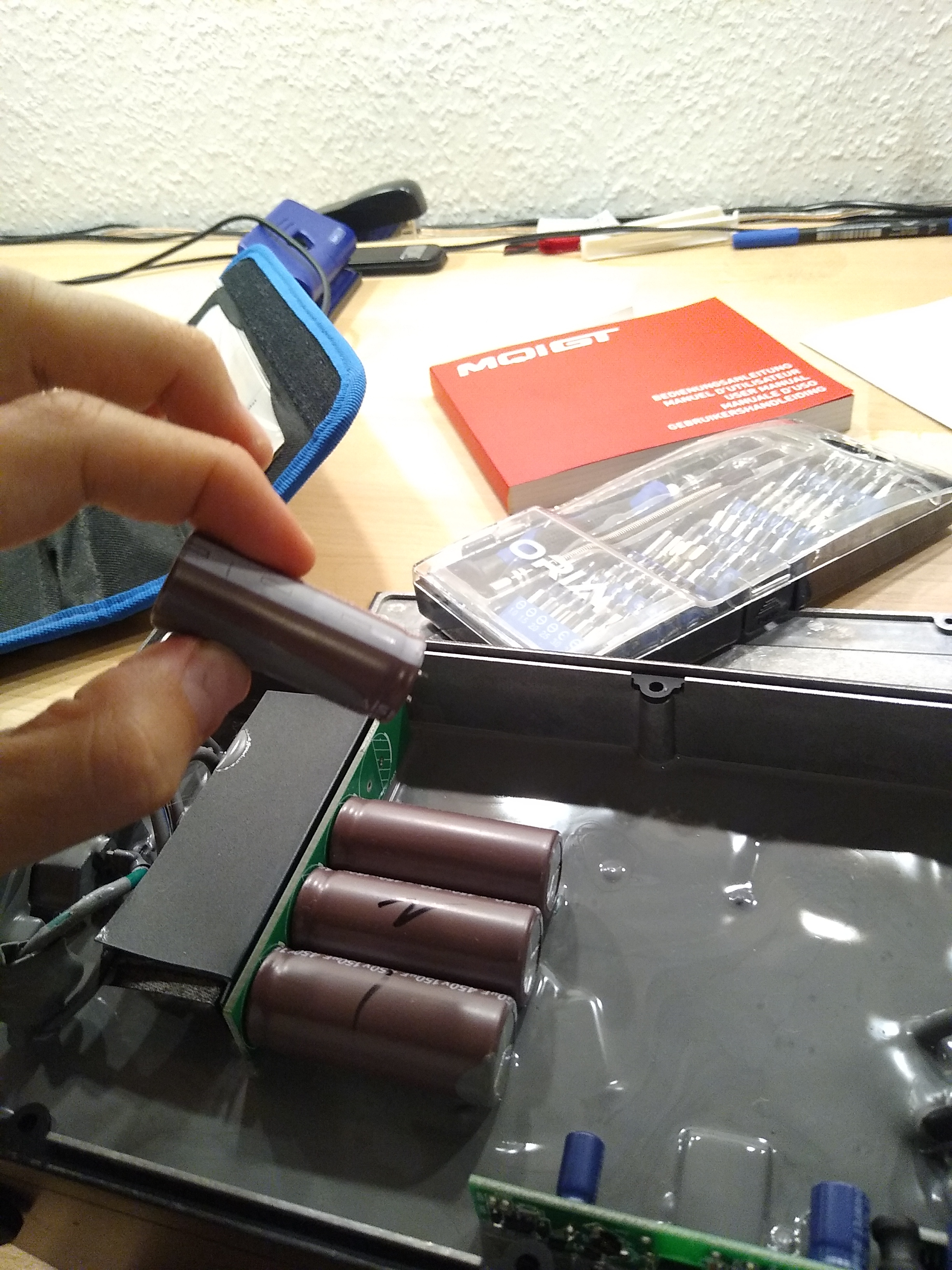

1) Das Schnellladegerät des MQI ist empfindlich gegenüber Stößen.
Ich musste einmal mein Ladegerät bereits umtauschen, da sich die Kondensatoren (welche direkt unter dem Blech der Unterseite des Ladegeräts verbaut sind) gelöst haben. Die sind ausschließlich an den beiden Lötpunkten befestigt, ohne weitere Sicherungen gegenüber Stößen / Bewegungen, weshalb die sich gerne mal lösen.
Beim ersten Mal, hab ich das Ladegerät über NIU auf Garantie reparieren lassen - die haben mir einfach ein nagelneues in die Hand gedrückt.
Beim zweiten Mal hatte ich keine Lust wieder einen Haufen Elektroschrott zu produzieren und habe einfach selbst flink zum Lötkolben gegriffen.
Wenn du nicht weißt was du da tust, versuche es aber nicht selbst zu reparieren - das geht sehr schnell sehr schief.
Foto des Kondensators anbei.
Hier solltest du also dafür sorgen, dass entweder das gesamte Ladegerät "sicher eingepackt" / gegen Stöße abgesichert ist, oder du solltest eine Möglichkeit haben das gesamte Gerät vor holprigeren Fahrten (Kopfsteinpflaster o.Ä.) auszubauen.
