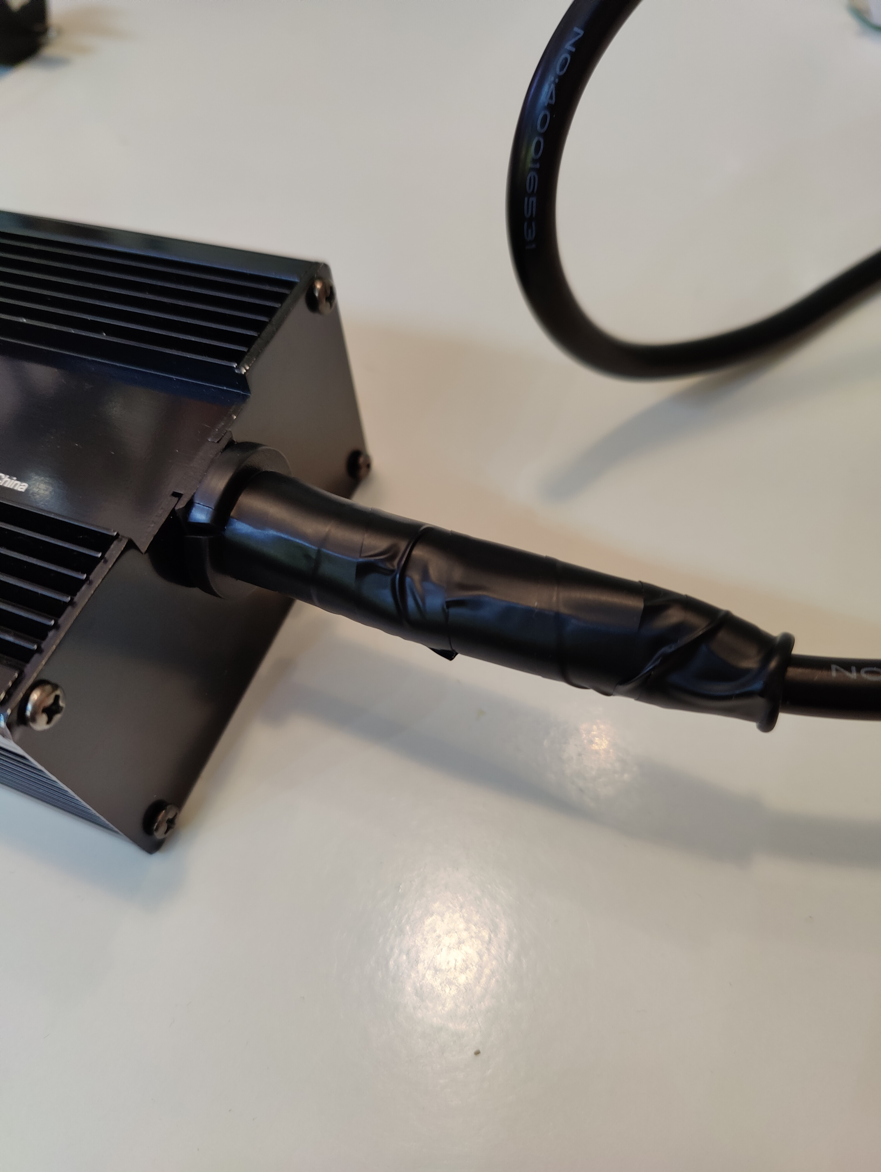

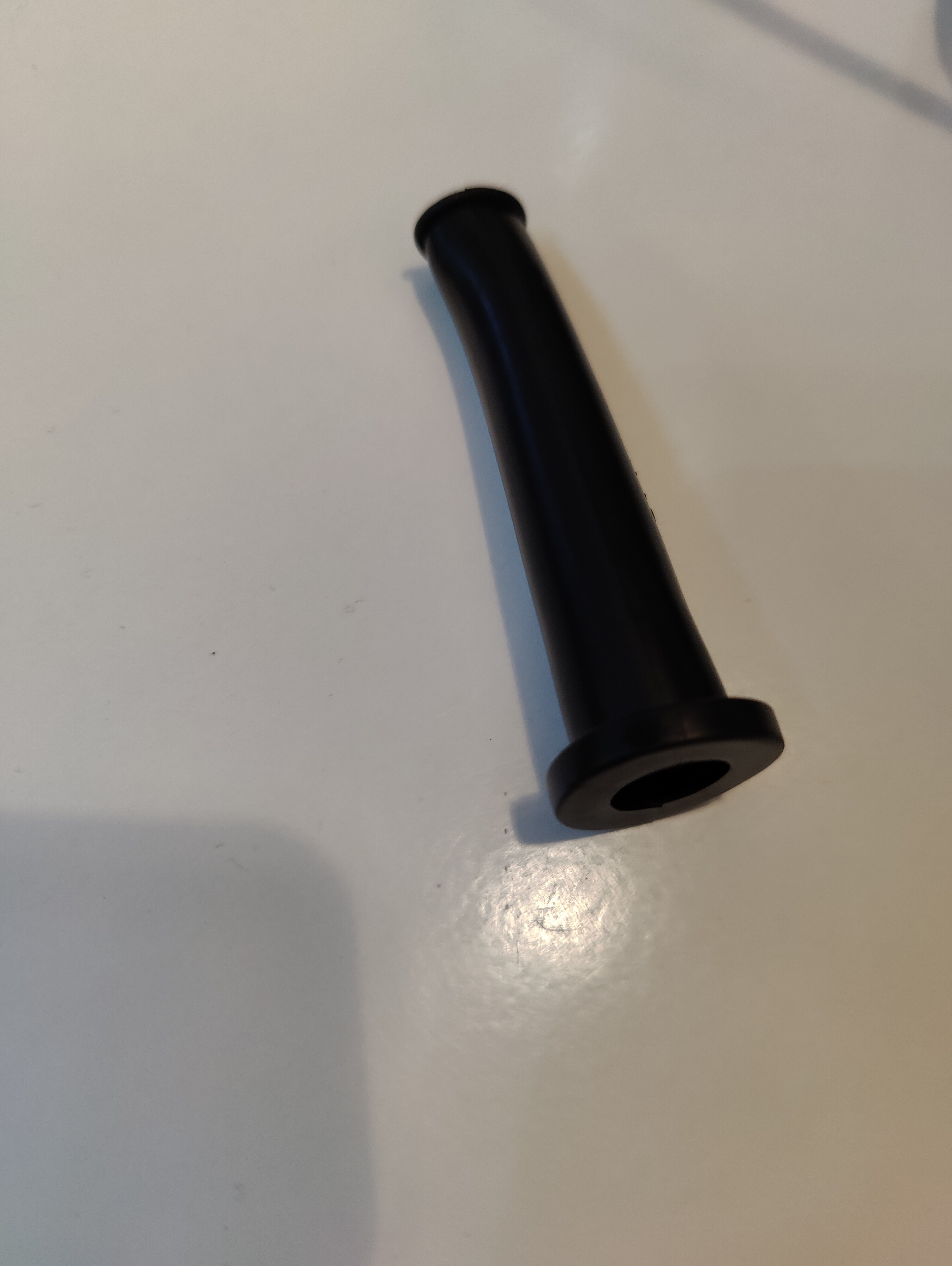

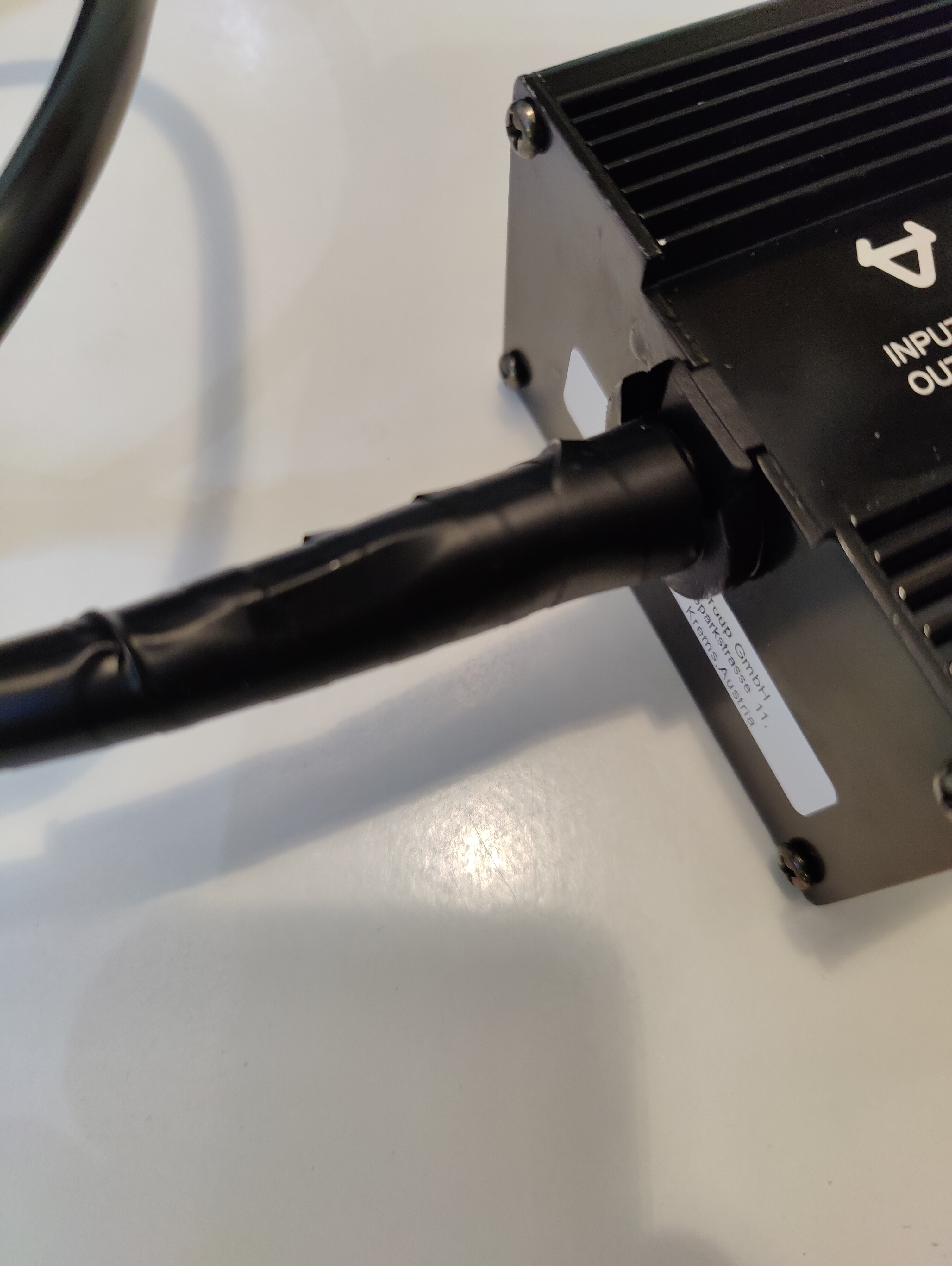

Mir war der minimalistische "Knickschutz" am Ladegerät auch verdächtig.
Ich habe mir beim Ali Knickschutz-Hüllen beschafft (https://tinyurl.com/4aa2k2cp , 12mm). 5 Stück incl. Versand 2,55, Versanddauer ca. 6 Wochen.
Die Tülle hab ich der Länge nach aufgeschnitten, aufs Kabel geschoben und mit Isolierband umwickelt. Am Fuß noch ein bisschen angepasst und mit Acrylat (Sekundenkleber) festgemacht.
Vielleicht nicht allzu schick, aber wirksam (hoffentlich) und sehr preiswert.
