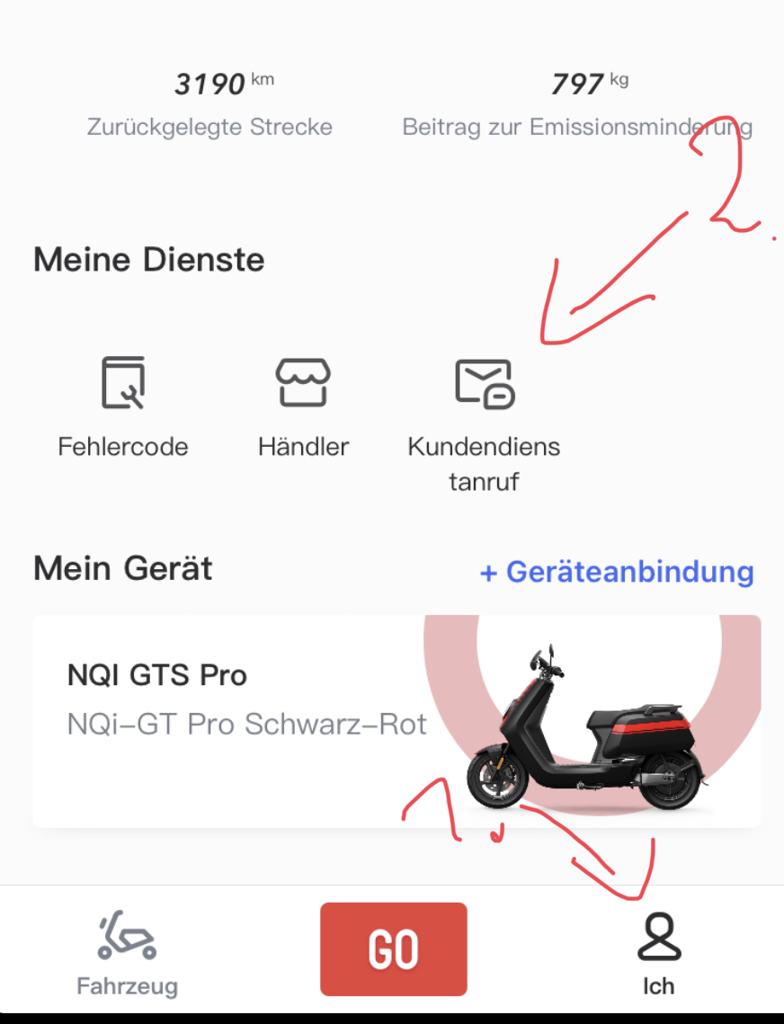

Wende dich einfach dies bezüglich direkt an Niu. In der App dafür einfach auf ICH und dann auf Kundendienstanruf klicken.
Da kannst du dann auch eventuelle Unstimmigkeiten mit dem Händler berichten.
