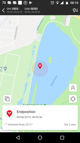

Naja... man sollte das mit der App alles nicht so genau nehmen... Sonst hätte ich hier auch schon verzweifelt gesucht...
Vielleicht sollte ich erwähnen, das ich gut 20km davon entfernt war. Also nicht einmal in der Nähe des Sees. :lol:
