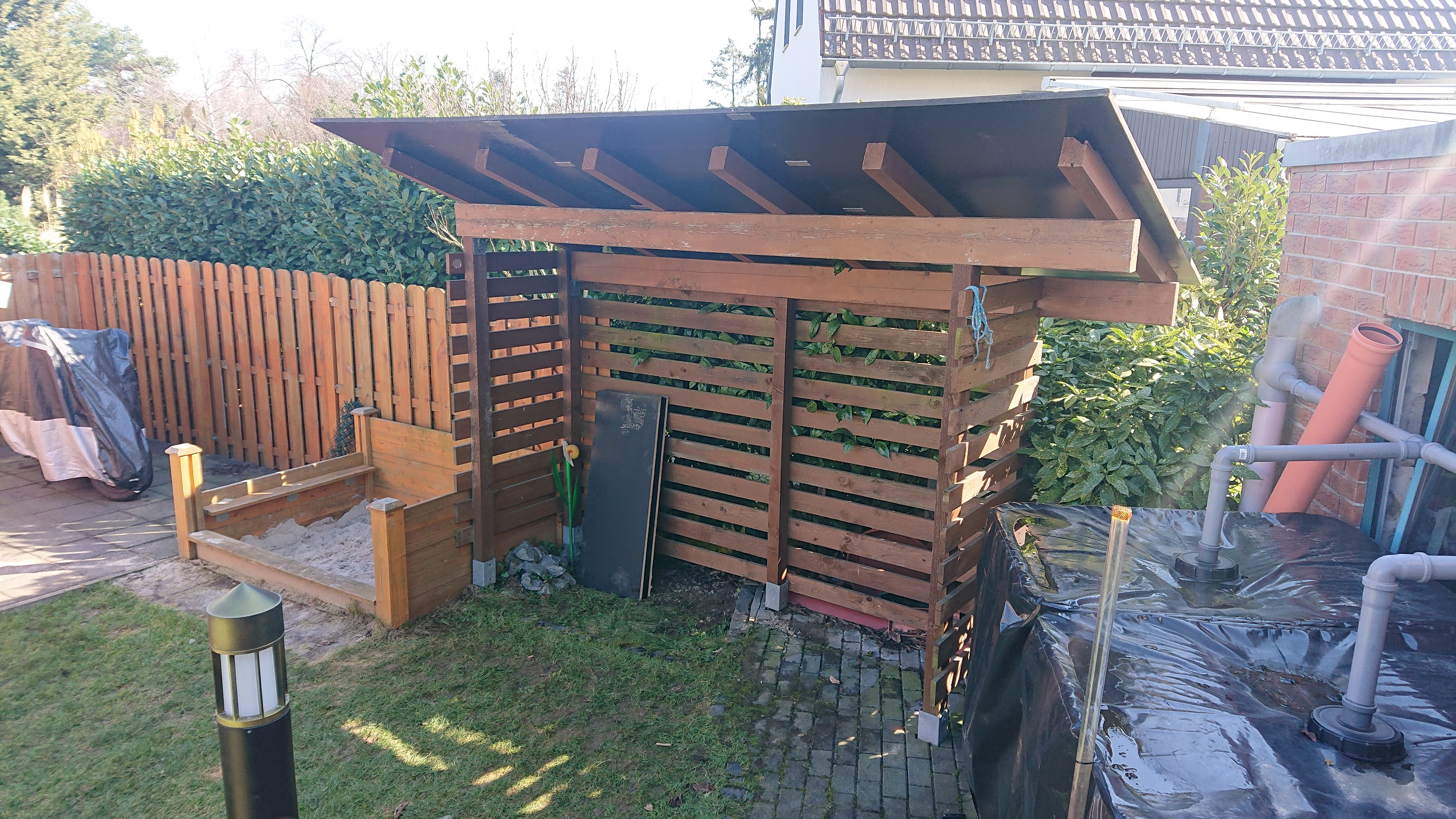

ich habe mir einen Unterstand für den Roller gebaut da er nicht mehr in die Garage passt weil wir jetzt ein größeres Auto haben.
Da ich keine Lust habe täglich den Akku auszubauen um ihn in der Garage zu laden möchte ich das Ladegerät außen anbringen.
Kann man das Ladegerät draußen Regen geschützt benutzen?

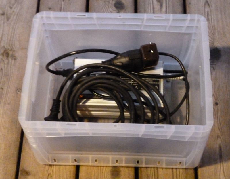

p,s, um den Stecker ggf. so eine Schutzhülle drummachen, damit der nicht nass wird und rostet? (also auch solange man ihn nicht benutzt?). So mach ich das zumindest https://www.amazon.de/Sicherheitsbox-Sc ... B085W4H9FF (also an beiden enden)

Ist dann nicht eine Seite offen wo kein Kabel durch geht?techsoz hat geschrieben: ↑So 7. Mär 2021, 09:03p,s, um den Stecker ggf. so eine Schutzhülle drummachen, damit der nicht nass wird und rostet? (also auch solange man ihn nicht benutzt?). So mach ich das zumindest https://www.amazon.de/Sicherheitsbox-Sc ... B085W4H9FF (also an beiden enden)
Gibt es für den Stecker, den man in den Akku steckt nicht auch eine Schutzkappe?

Ja, die seite ist ein bisschen offen, aber da mache ich einfach einen kleinen zugeschnittenen Korken oder Gummipfopfren rein. Schutzkappe für den Stecker habe ich noch keine gesehen...

Edit: ich habe mir das Bild angesehen. Das Dach wirft vielleicht Schatten aber mit dem kleinsten Wind ist der Regenschutz nur bis 10cm unterhalb des Daches vorhanden.
