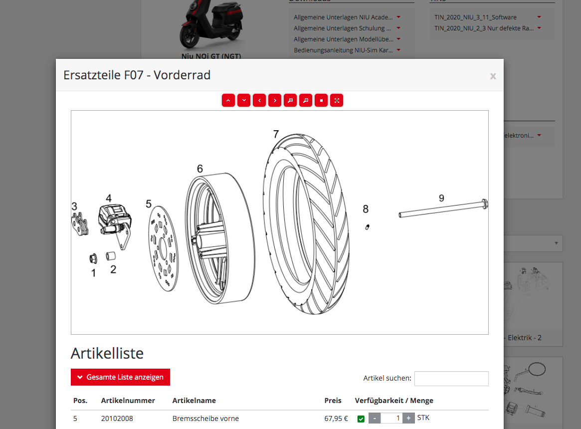

Re: Ersatzteilverfügbarkeit
Wie du ja auf dem screenshot siehst, ist die Bremsscheibe lieferbar. Das ist sie seit Mai durchgehend. Auch für Garantiefälle.

Kabee@, ich danke.
Liegt wohl am Händler, der verkauft lieber Fahrräder und Pedelecs. Hats nicht so mit dem "after sales service", schade !
Wenn schon E-Mails nicht beantwortet werden, das sagt viel aus. Ich wollte das junge Team schon unterstützen. Falls ich das N I U Krad bestelle, dann woanders. Falls bald lieferbar, oder doch ne ZERO !
