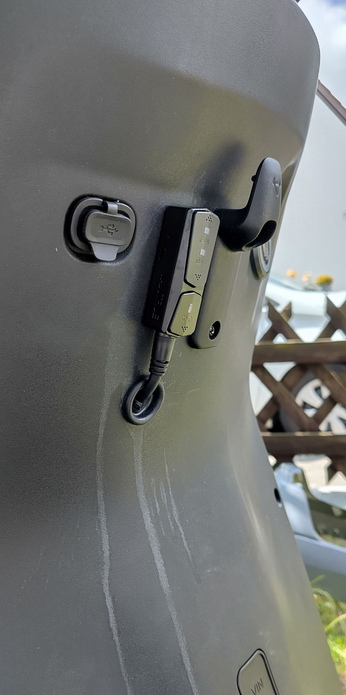

man könnte die Dashcam evtl hinter dem kleinen schwarzen windshield setzten, in den windshield ein Loch bohren damit die cam auch wa sieht.
Strom würde ich auch vom usb abzapfen (da ich den nicht benutze weiß ich nicht ob der Saft gibt wenn der Roller aus ist, aber noch den Akku drin hat. Falls nicht wäre dein an-ausschalten auch gelöst).
