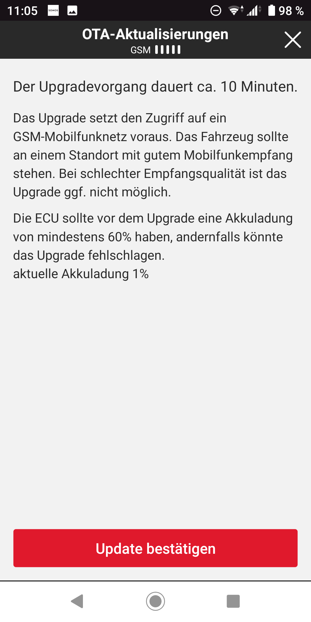

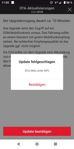

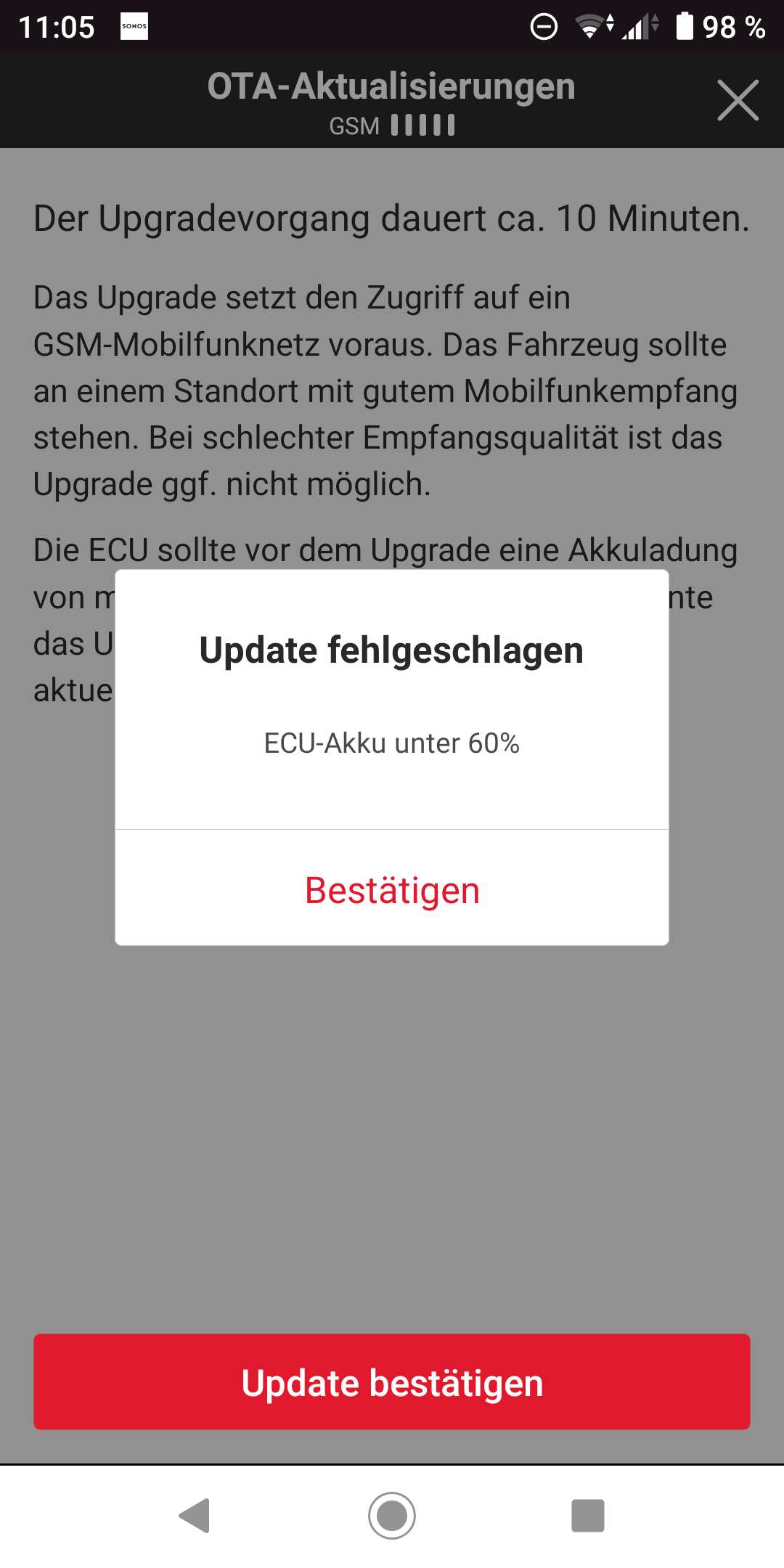

Jörg
Beiträge: 39
Registriert: Mo 22. Jul 2019, 13:48
Roller: Niu N1S
PLZ: 20
Wohnort: Hamburg
Re: N1S OTA Aktualisierung auf Version TRA01E09
Beitrag von Jörg »
Kann das Update nicht durchführen, da der Ladestand des ecu Akkus unabhängig vom Laden des Haupt Akkus immer mit 1% angezeigt wird.
PhilGHP
Beiträge: 1487
Roller: NIU NQi, CE 04
PLZ: 8
Beitrag von PhilGHP »
@Jörg war bei mir nicht anders. Neuer Roller mit unveränderlichen 1% ECU Akku Ladestand. Das Thema ist hier im Forum vieldiskutiert mit mehreren unterschiedlichen Lösungsstrategien von Usern. Bei mir hat es sich von selbst erledigt. Nach etwa der vierten Antriebsakku-Vollladung sprang der ECU Akku Ladestand auf 100%, und das Update liess sich einspielen.
